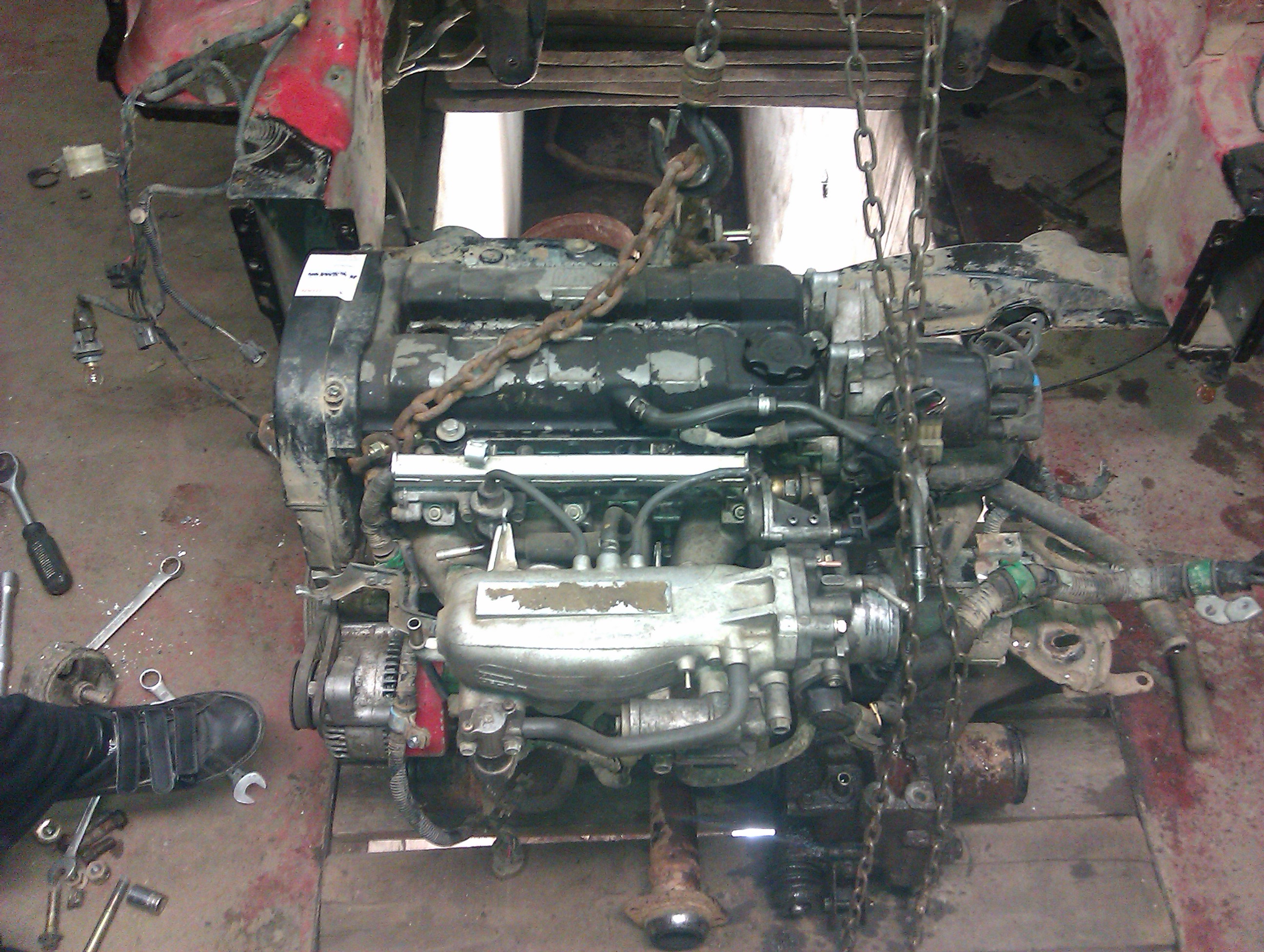

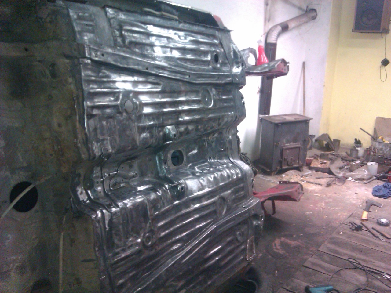

Tak jsem se rozhodl zavítat mezi Vás showroomáře.Auto chci mít hezké pro sebe a né pro tuzing cup.Mám v plánu spíše sportovní charakter vozu namísto komfortního.Fotografie řeknou vše za mě.Obrázky jsou staršího data(rok nazpět to začalo rozebíráním).Nyní práce vázne z důvodu nedostatku financí.Jsem student ,tak se není čemu divit.
Doufám,že se alespoň některým z Vás bude můj "projekt" líbit.
1.jpg, 96.93 kB
2.jpg, 83.56 kB
IMAG0054.jpg, 1.04 MB
IMAG0072.jpg, 1.03 MB
IMAG0181.jpg, 1.04 MB
