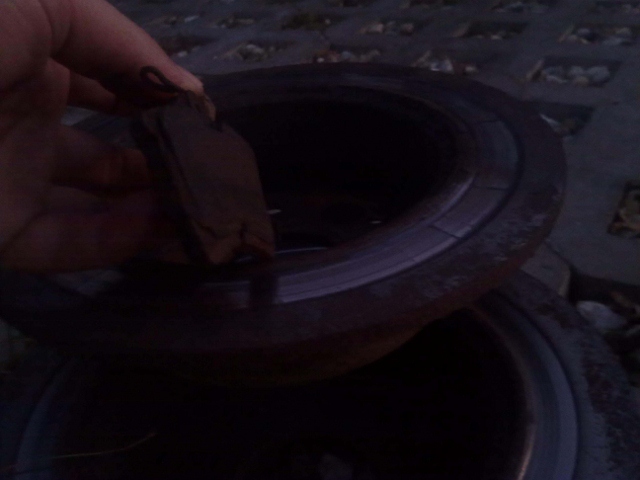

Mám jednu technickou,byl jsem na jednom testovacím okruhu,imitace náledí,řízený smyk atd.Při jednom intenzivním brždění se mi rozsvítila komtrolka abs a od té doby svítí,auto brzdí ale pořád stejně jako předtím,netušíte jak to vypnout?

needs napsal:
a abs "abeesuje" ? jestli ne tak ti mozna odesel rozdelovac abs nebo tak neco ( novej v honde 50tis nebo jetej za cca 2000 ) ... zkus vyrestartovat ridici jednotku -> odpoj na chvilku baterku a zas pripoj, kdyz uz svitit nebude tak je to ok, kdyz se znova rozsviti tak je nekde neco spatne Úsměv
needs je teď offline  needs
PříspěvekZaslal: 25.11.2011 , 22:48   Citovat
osiris napsal:
No baterku jsem odpojil hned jak se to rozsvítilo,ale zůstalo to stejně svítit.Odpálil jsem tam nadobro i zadní kotouče ktere už tak měli i dost viz foto co jsem dával nedávno.Tak uvidím,dnes jsem dal komplet nove zadní ale chyba stejná,pokud to nebude jen čidlo a bude to případ co píšeš tak to hodím ze skály Tak to koukám!

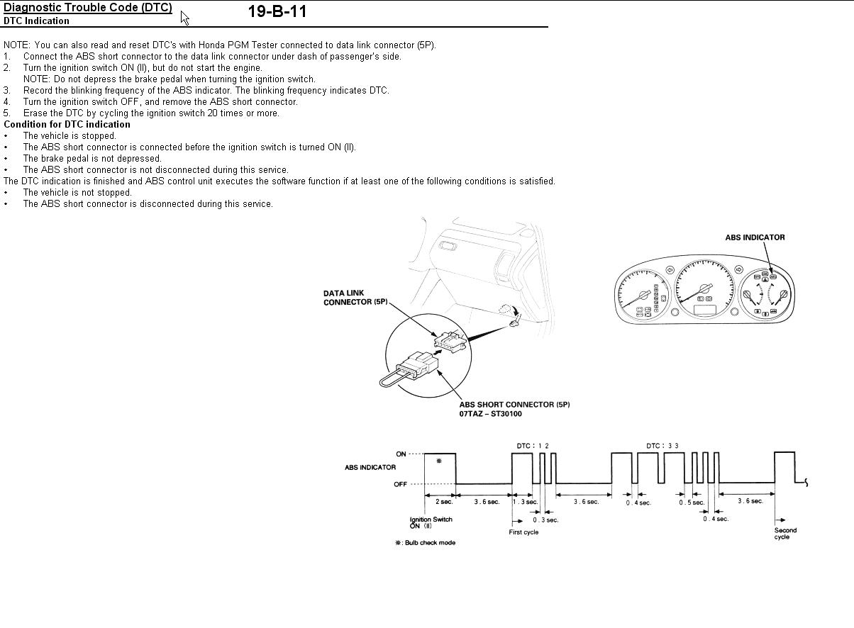

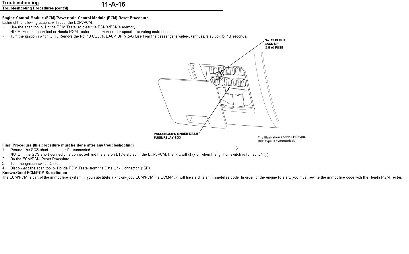

Po kolikátý se ještě dočtu, jak takhle "odborně" resetovat ECU..." Manuál přeci jasně říká, jak při resetu ECU či ABS jednotky postupovat a, pokud mě paměť neklame, nic o odpojování baterky tam nepíšou. To je jako bych chtěl zjistit, jestli je žárovka v pořádku tak, že nejdřív vyhodím jistič a pak vypínačem zkouším svítí/nesvítí...
To needs: Co takhle třeba vyblikat kód chyby? Kontrolka ABS sice svítí ale vyblikáním číslem chyby pomůže jednoznačně chybu identifikovat.

PříspěvekZaslal: 30.11.2011 , 15:47   Citovat
To needs: Servis nepotřebuješ, alespoň pro tu základní orientaci, co se s ABS či ECU děje. Jistě to tu na fóru najdeš, přesto to se dám ještě jednou.

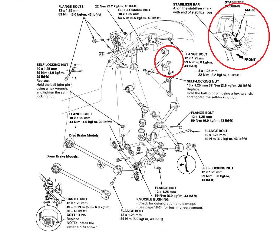

Zdravím pánové, tak jsem se stal majitelem accorda a musím říct, že svezeníčko je vtom parádní, jen trošku ta spotřeba..chce to lehkou nohu Mrk , ale řeším jeden problém, myslím, že to již řešilo více z Vás ale...něco mi klepe na zadní nápravě...nejsou to žádné plasty nebo něco v kufru (komplet jsem jej odstrojil), ale nedaří se nikomu přijít nato co to je, nápravy jsou zkontrolovány (výměna silentbloků uložení ramen + kosti stabilu) a vše je dle techniků OK, ale klepání tam pořád je...máte někdo nějaký typ co by to mohlo být? jestli uložení tlumičů nebo něco v tlumiči?! Díky za rady a přeji hezký den..

PříspěvekZaslal: 2.12.2011 , 11:25   Citovat
Heh. No nerikam ze je to stopro ono ale byt tebou tak si do servisu sjedu jeste jednou. At se ti podivaji na cep zadniho horniho ramene. Pravdepodobne se neda vymenit a musis koupit cele rameno. Ja jsem na to prisel az kdyz jsem sundal cely zadni stabec. Kdyz byl stabec dole zvedl jsem auto a zacal s kolem normalne vybat. Coz se dit nesmi!!! Stabec trosku brani tomu pohybu takze se to tezko identifikuje.
Vymenou ulozeni tlumicu nic nepokazis...

U hond to byvaji vetsinou stabce - kosti nebo ulozeni. Ja to vymenil a nic. Vzhledem k tomu ze uz tam nic neni tak vsechno ukazuje na to rameno. Ostatni ramena maji totis ulozeni resene jinak. Pres silentbloky. Cepy jsou jen na kostech a hornim ramenu.
Proste sundej stabec alespon z jedne kosti. Zvedni zadek a vem kolo a vsi silou z nim zacni kejvat (ve svisle rovine). U me je to krupani slyset a kdyz si sahnu na ten cep krasne citim jak to v nem lupe. U kolegy co si na to stezoval to dela taky a to jsem stabec zdelavat ani nemuseli.
Vzdy kdyz jsem slysel ze nekomu klepe zadek tak menil stabce a nepomohlo... Tedy u A6G. Pravdepodobne driv odchazi to rameno no. Cca 2000 za kus. Vypalti se to udelat. Ja zrovna cekam na dily tak pak poreferuju...

PříspěvekZaslal: 2.12.2011 , 19:30   Citovat
kocour: a vymenili ti v servisu i tyhle gumy co drzi stabilizator ?
dokaze to udelat peknej kraval...

kocour napsal:

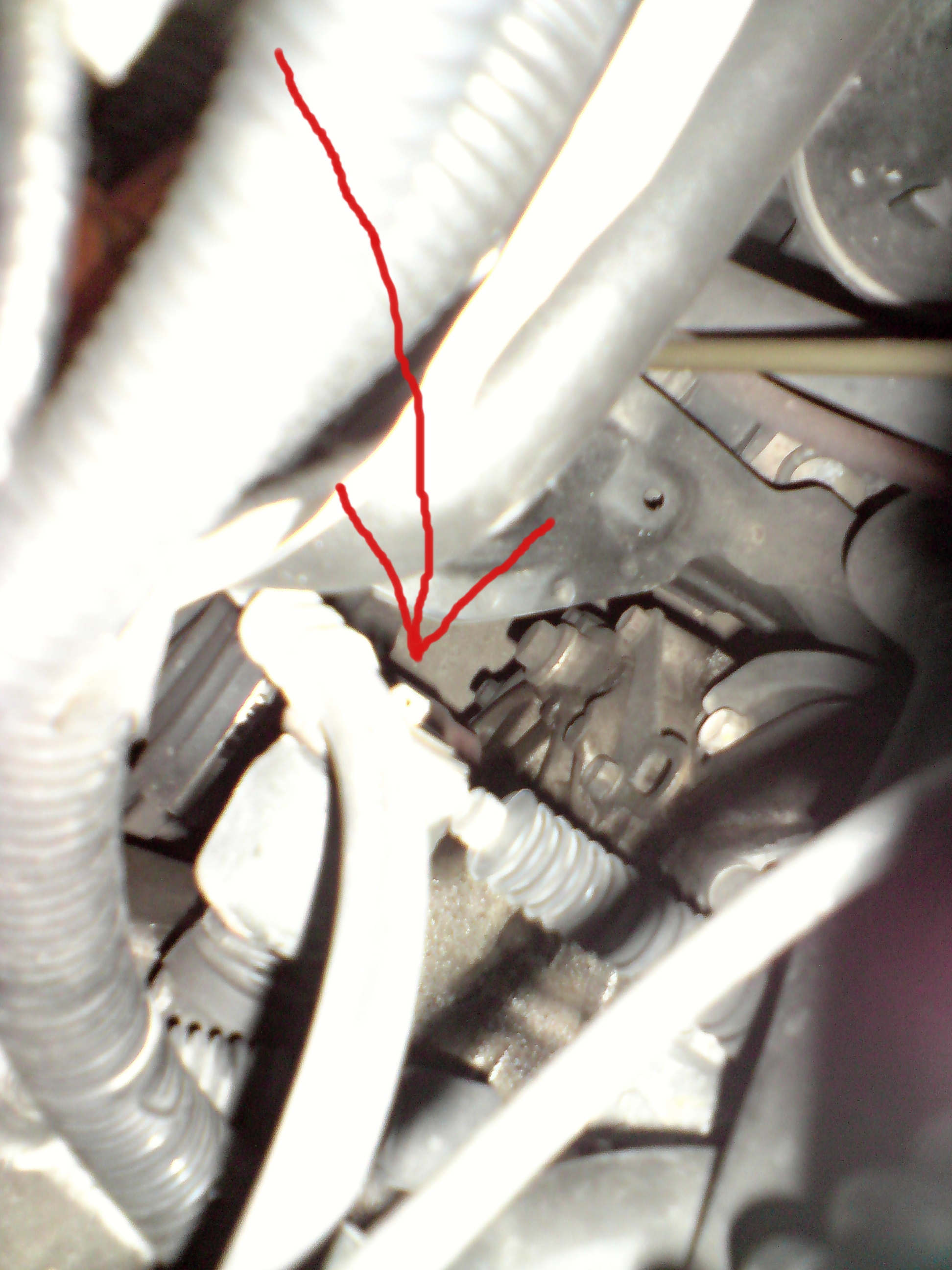

PříspěvekZaslal: 7.12.2011 , 17:38   Citovat
Ahojte, onehda jsem si vsimnul, ze mi neco chybi na tahelku razení.
Tam jak je nastrcene takove oko na hridelce od prevodovky. V te hrídelce ma byt asi zavlacka a tu tam nemám.
Stací tam dát zpatky nějakou zavlačku, nebo tak musí byt jeste i něco jiného?
Díky.
