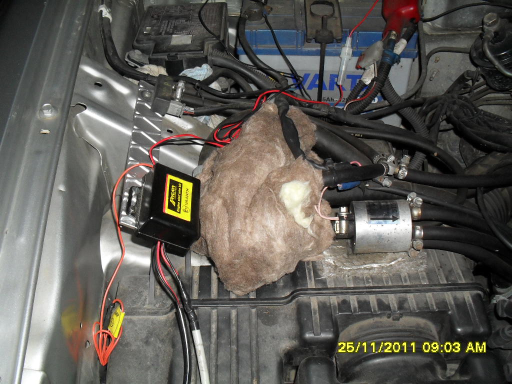

PříspěvekZaslal: 25.11.2011 , 18:42   Citovat
jak tu mám dát fotku ? Tak to koukám! Se stydím
Příspěvky: 290 H+ body: 1 2009 CR-V
schweiger je teď offline  schweiger

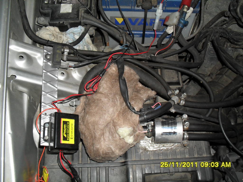

PříspěvekZaslal: 25.11.2011 , 18:58   Citovat
Pokus 1
SDC12542.JPG, 336.52 kB
PříspěvekZaslal: 25.11.2011 , 19:00   Citovat
Já vím,je to brutální,ale účinnéééééé Je to tam.
SDC12543.JPG, 335.23 kB

Ty woe to je hustý pořádnej výtlem Ale máš to dobrý hlavně máš suprovní přístup. Mě to dal ten trotl Fojtík na zadní stěnu motoru za manifold a tam není žádné místo. Sotva tam strčím ruku. Včera jsem to právě chtěl taky udělat s tím mirelonem, ale neuspěl jsem. A všimnul jsem si že když vede do reduktoru ta měděná trubka od nádrže a ven už vychází jen gumová hadička kde nebyla vůbec eskapáska a hadička byla zlomená ,protože se opírala o brzdové potrubí tudíž byl zmenšený průchod plynu. Takže další prasárna od Fojtíka. Kde jsi to sehnal tu vatu

PříspěvekZaslal: 26.11.2011 , 8:32   Citovat
optimas napsal:
No to budou mít s tím přístupem radost v HLpropanu,až ti budou měnit filtry na LPG.Jinak já jsem asi před dvouma týdny zjistil,že všechny SKpásky jsou volné,tak,nevím,jestli se to časem uvolnilo samo,nebo montér,co to montoval ten plyn,tak asi byl unavenej.Jinak vaty mám dost,vloni jsem zateploval střechu a zústalo mi 1 a pul role.Napiš mi,třeba na email,kde bydlíš,nebo kde pracuješ a tel.číslo,kdybych měl kolem cestu,tak ti přinesu,kolik budeš chtít.Jinak jsem z Hošťálkovic a pracuji v Přívoze,jak je hotel Nicolas naproti vojenské správy.Tak není problém i opačně,kdyby jsi jel kolem ty.Budu ji vozit v autě.
