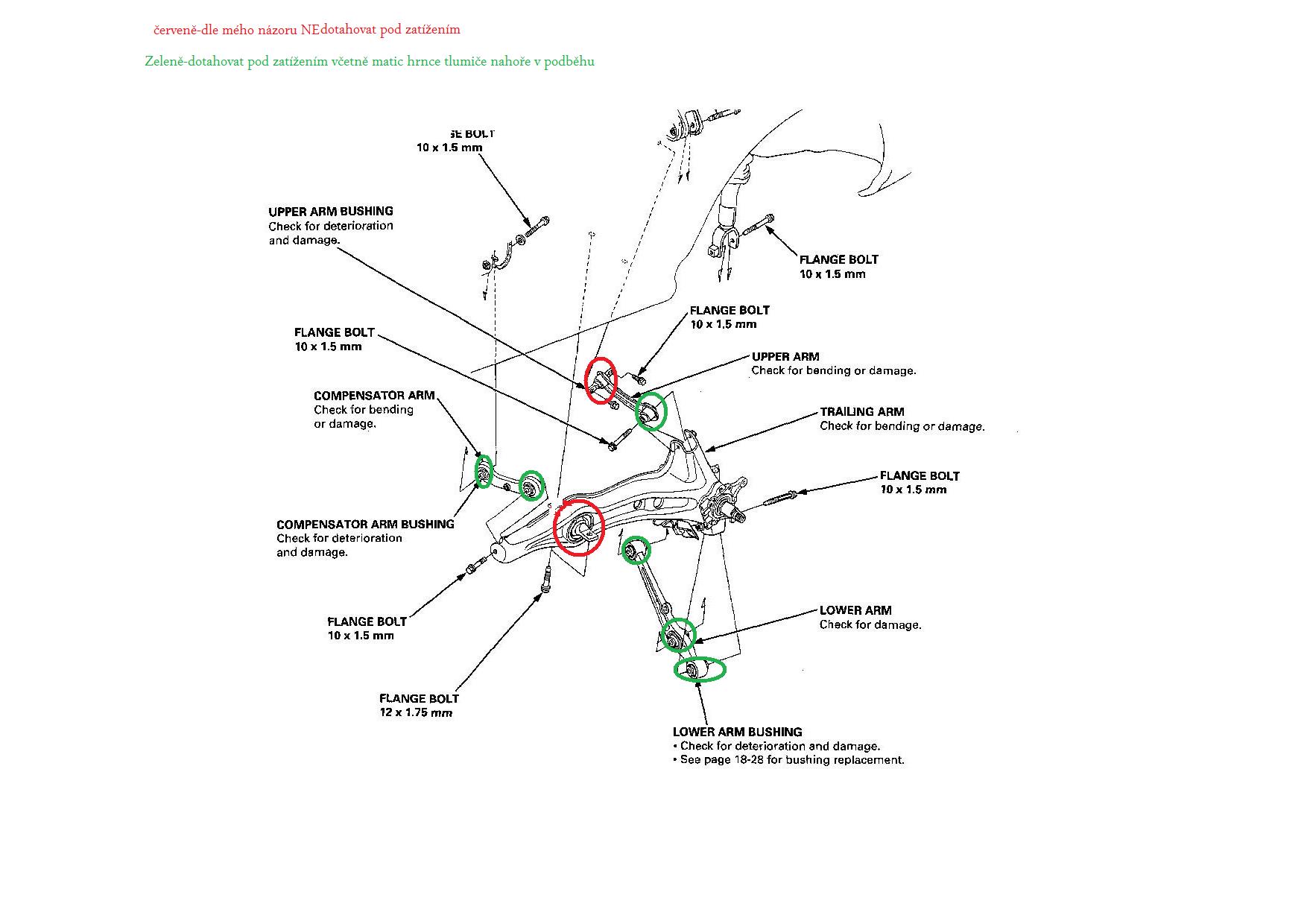

Mám dotaz( omlouvám se pokud zde již byl diskutován). Budu měnit silentblok zadního vlečnýho ramene u Civic Aerodeck a tak mě napadlo který silentbloky mám dotahovat pod zatížením-mít auto na kolech?
Osobně bych to dělal jen u těch, kterými prochází svorník- čiliže na zadní nápravě u všech silentbloků na spodním příčným rameni, u spoje, kterej připojuje horní příčný rameno k vlečnýmu rameni a u obou spojů ramane, kterým se nastavuje sbíhavost zadních kol.

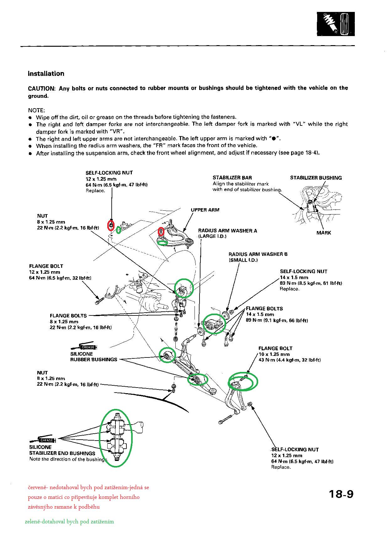

Naproti tomu bych pod zatížením nedotahoval právě ten hlavní silentblok vlečného ramene a silentblok co připevňuje horní příčné rameno ke kastli. Nicméně když čtu postu pro výměnu tlumičů v origo manuálu, tak tam píšou u předku dotahovat pod zatéžením nejen spodní silentblok a hrnek tlumiče na podběhu, ale i svěrný šroub vidlice tlumiče-tak jsem z toho zmatenej.
Nemohl by mi prosím někdo ze zkušených mechaniků dát radu -zkontrolovat jestli to co jsem označil na obrázcích z příručky je správně/ špatně?

ja to osobne delam tak kdyz mam auto na kozickah. zvednu si heverem dany kolo za rameno a vsechno poutahuju a nemusim to pak delat na zemi.

to vlečný rameno takto schvaluji.. OK
ty co se můžou dotáhnout bez zatížení jsou jenom "kotvící" nebo jak to říci
předek dotahuji taky tak,i včetně tlumiče,aby si sám našel svojí polohu
já to dělám nad kanálem a přizvedávám si to heverem a ještě na kozách,podle nálady a času

Dotahovat by se měli pod zatížením všechny se svěrným spojem. Já je nechám lehce povolené a opatrně najedu na plošiny a pak dotahuju. Lepší než krkolomně přizvedávat kolo heverem.
Zadní náprava OK U přední bych u spodního ramene zadní silent sevřený kalíšky klidně dotáhnul už při montáži, stejně to jen drží sbíhavost a není tam téměř žádná svěrná síla. Tlumič do vidlice se dotahuje mimo auto na přesný úhel.

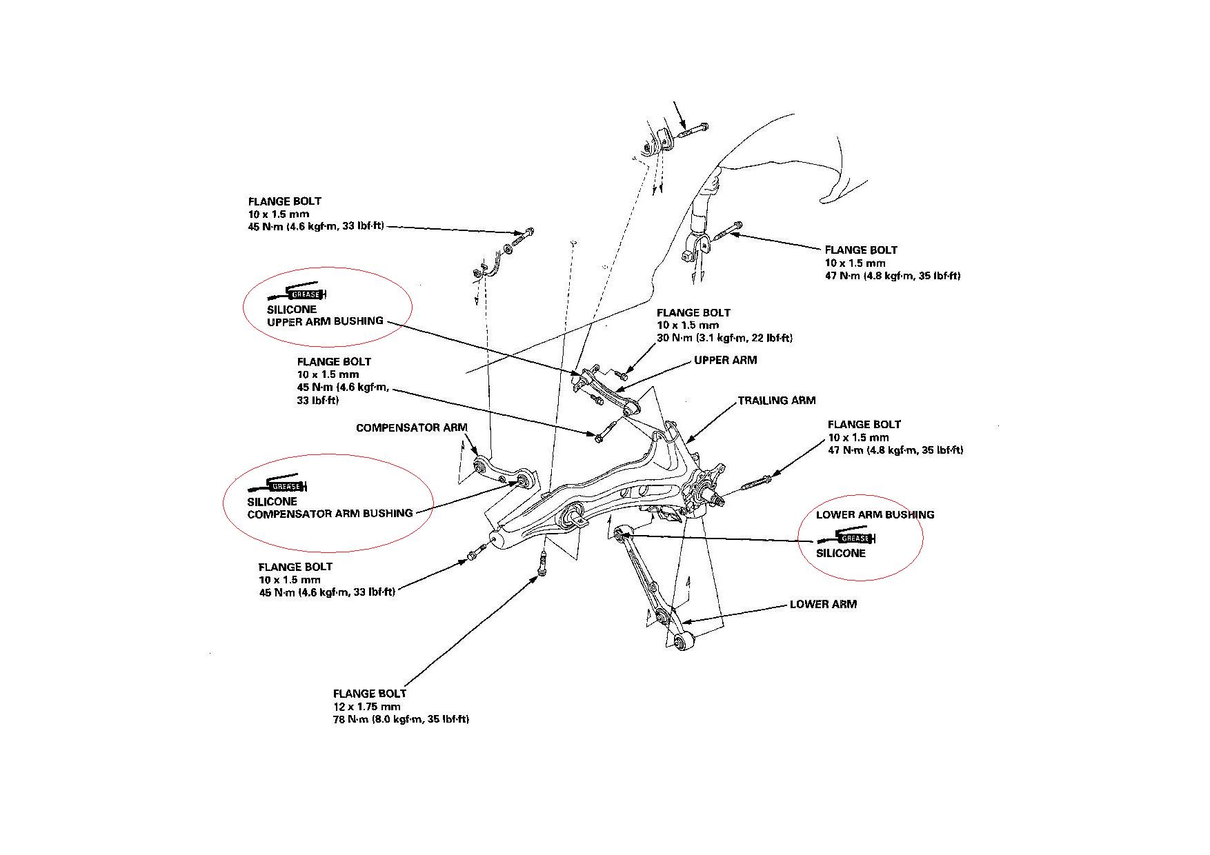

Omlouvám se, že otravuju na pokračování, ale když jsem koukal do dílenský příručky, narazil jsem v montážním přehledu zadní nápravy na symbol maznice s nápisem Vazelína ( silikonová) a s odkazem na silentbloky-ale jen tři. Scan stránky je připojen v příloze.
Chtěl jsem se zeptat:
1) jestli to znamená : Mazat pouze tyhle silentbloky?
2,Zdá se mi že šipky směřují na vnitřní pouzdro,tak jsem se chtěl zeptat, jak je to myšleno? Jako mazat vnitřní pouzdro?
Já bych osobně namazal všechy silentbloky při lisování( abych je tam nalisoval), to chápu. Ale mám mazat i vnitřní futro nebo šroub?
Díky moc za radu!

PříspěvekZaslal: 9.10.2011 , 17:53   Citovat
to by mě taky zajímalo jak to myslí..podle mě krom lisování,tam není co mazat..silent se při montáži stáhne a pak pracuje guma..
jinak na podvozku mažu všechny šrouby grafitkou,aby šly pak dobře povolit
PříspěvekZaslal: 9.10.2011 , 21:57   Citovat
Jestli to není myšleno tak, že tou silikonovou vazelínou se má namazat přímo ta guma, aby zvláčněla a nespuchřela...
