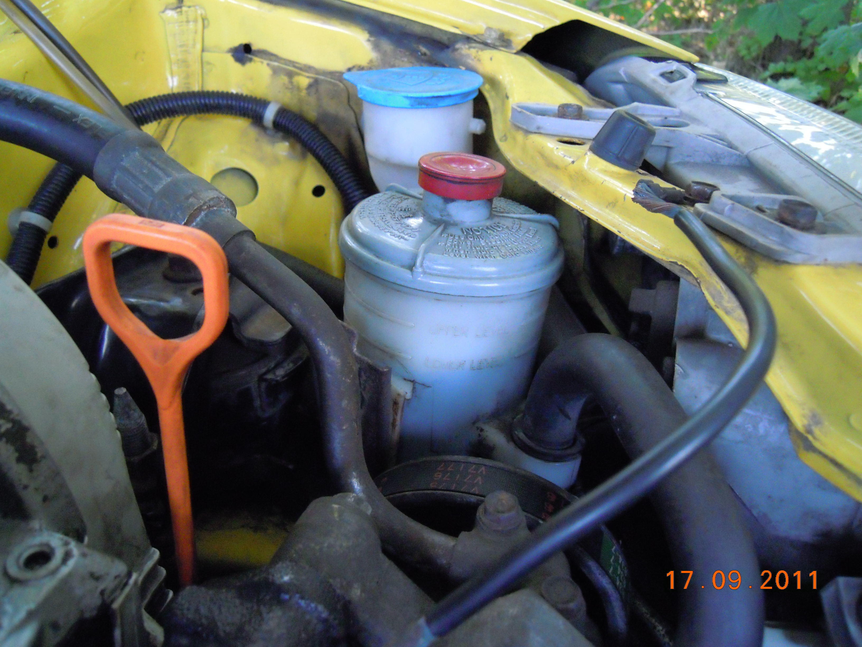

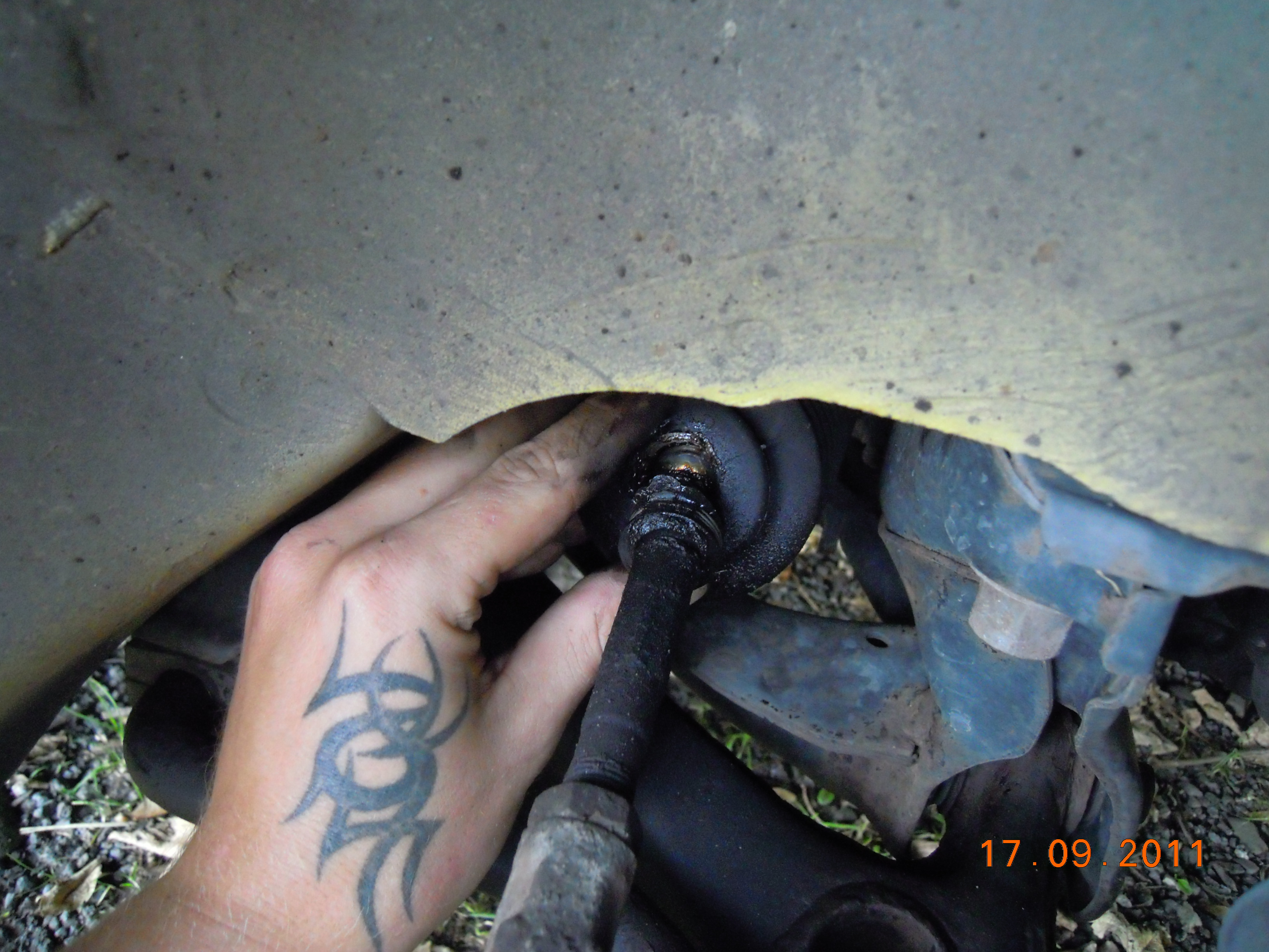

dneska jsem na to koukal a desky vypadaji ze jeste preckaji zimu ale objevil jsem vcem by mohl byt asi problem co myslite ? to mi hlava nebere
DSCN1671.JPG, 1.6 MB
DSCN1676.JPG, 1.65 MB

Praskla prachovka na tycce rizeni?
a .... ta fotka serva je tam proc?

PříspěvekZaslal: 17.9.2011 , 16:14   Citovat
jo a mas malo servo kapaliny Se stydím

fotka je tam proto ze jsem si myslel ze je tam malo jen jsem to potreboval potvrdit Se stydím a myslite ze to nemuze byt ten zvuk co slysim kdyz otacim doleva?

hmm pochybuju, ze je to tohle.... to bys slysel i na miste pri toceni volantem ... jestli to slysis jen za jizdy tak to neni ono

tím to není, kup si za 250kč/sadu na obě manžety a vyměn si to Úsměv

A do serva bych koupil Honda PSF kapalinu od ROM.a a celou bych jí vymenil.

Jinak když vidím tu utrženou manžetu na homokineťáku, tak bych se nedivil, kdyby ti to vydávalo různé pazvuky (hlavně křupání) nejen při zatáčení. Stačí maličkej kamínek a je po něm. Vyměn co nejdřív manžety, dokud je dobrej, jestli je dobrej.
taky sem na to koukal a nic sem neslysel, ale jestli myslel takovy to huceni tak bych to taky tipnul na lozisko kola
jinak nema prasklou manzenu na poloose ale na rizeni OK
