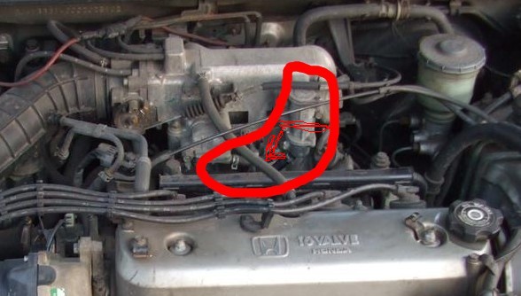

tak jsem porovnával sání Prelude 2.0 a 2.3. Pasovat by mělo , jen tam jsou neší rozdíly.
Nevěděli by jste k čemu to přesne slouží a zda je možne to nějak obejít na 2.3 kovém saání to není.
Viz obrázek:

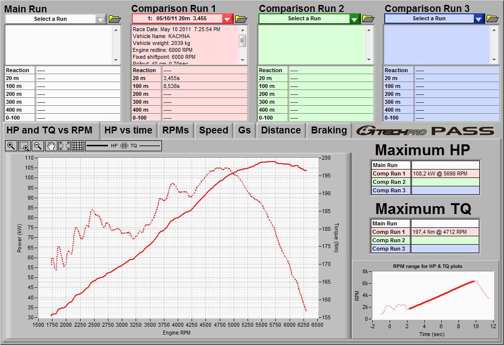

..o kolik se to zvedlo ..zhruba ? ....
Tady graf motoru F20A4 pro náhled je to dobrý

kachnacrx napsal:
..hmmm, to nevypada zle OK ..takze takhle to vypada po vymene sani a svodu ? ..za jake vlastne ??? ..stale se tam mluvilo o H22 ale i H23 . Promin, ze se ptam jak blbec, rad bych v tom mel jasno Úsměv Delal jsi neco dalsiho u toho? ..jako treba zaslepeni EGR ventilu,vzduchovy filtr nebo tak neco? ..mam na mysli takove ty drobne upravy, kde sbiras konika ke koniku.

No hele , ja se v tom autě vrtám cca 4 roky, ale jedná se hlvně o poctivý servis Chápeš! to je zaklad a pak se daji dělat ptákoviny.
svíčky, kabely, rozdělovač, palivový filtr, olej, čistá klapa, správný předstih,kontrola podtlakových hadiček Chápeš!
egr zaslepný
přímé sání vzduch + kvalitní filtr
svody z P4G 2.3 4-2-1
otevřený koncák
rezonátor
manifold sání z P4G 2.3 (sání z P5G 2.2 taky nebude problém)
kvalitní benzín
hlavně se vykašli na turbonátory a podobné capiny Chápeš! Chápeš! Chápeš! Chápeš! Chápeš!

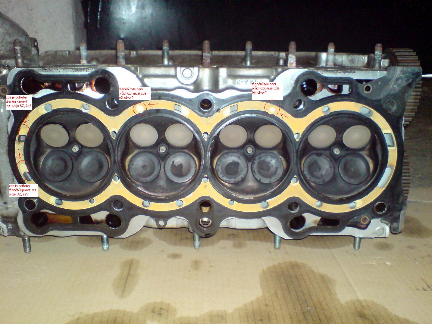

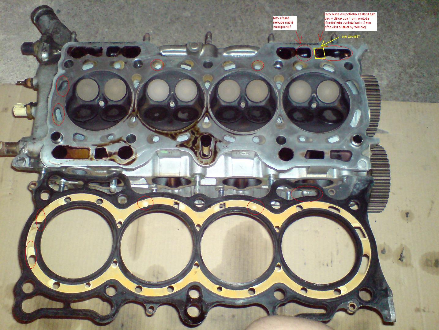

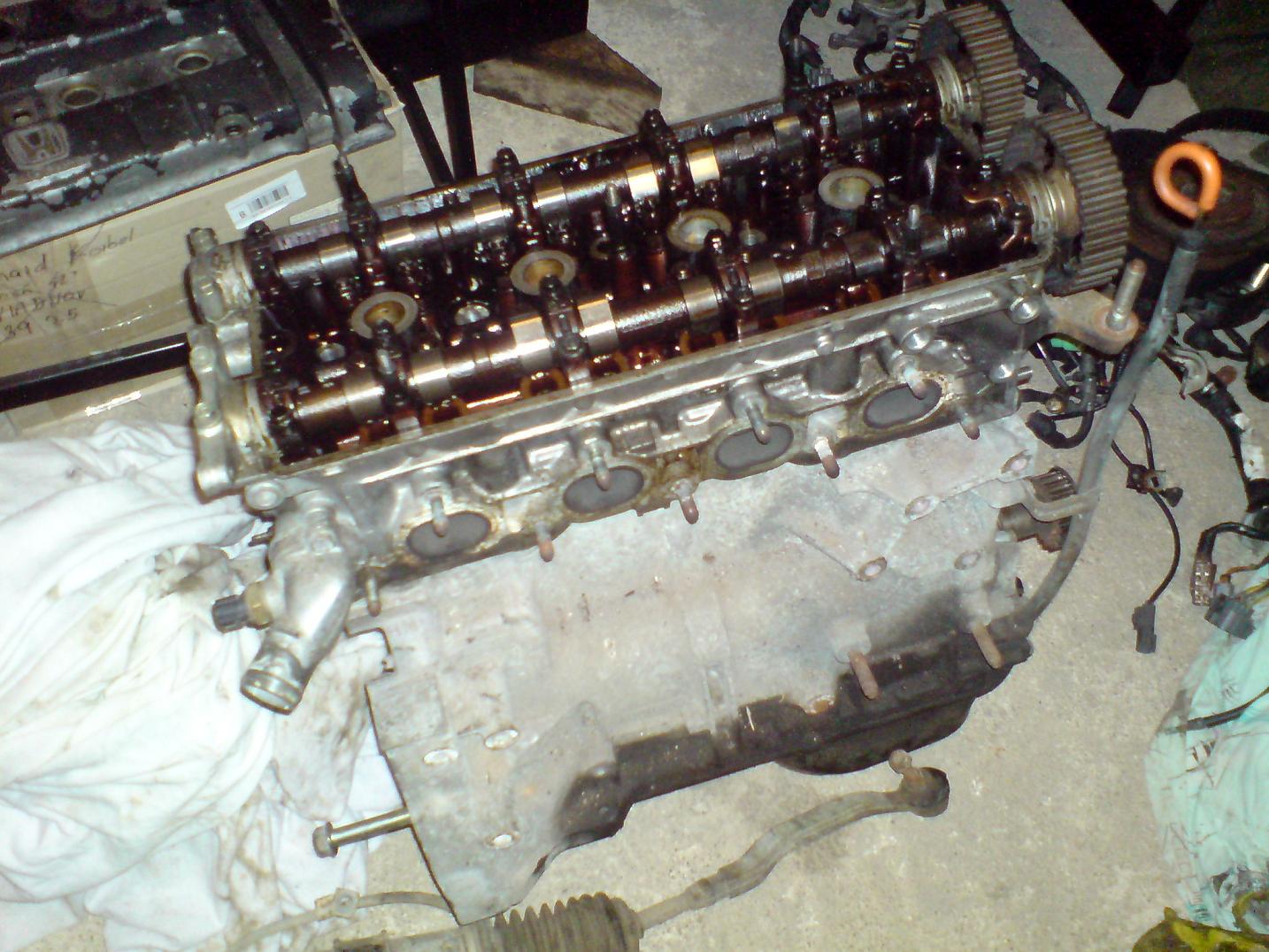

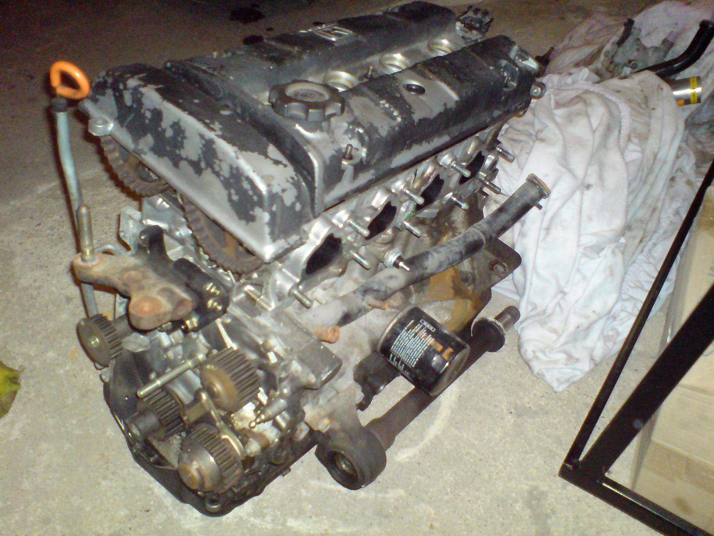

trosku obnovim toto tema, dostal se mi do ruk blok F20A2 a H23 hlava (ukol zni jasne, dat tyto dve veci dohromady Velmi šťastný ) podelim se o sve poznatky a budu rad za vase nazory je to dobrý na fotkach je tesneni z F20A2 nasazene na H23 hlavu

H23 ale neni VTEC, ze?
Příspěvky: 10246 H+ body: 28 1989 Civic
PříspěvekZaslal: 12.8.2012 , 22:41   Citovat
Budeš muset upravit těsnění pod hlavou ale jinak by to mělo jít.
Příspěvky: 3104 H+ body: 14 1994 Prelude Si
jakubM je teď offline  jakubM
PříspěvekZaslal: 12.8.2012 , 23:40   Citovat
Prelude napsal:
mělo? vždyť už jsi to dělal ne Velmi šťastný
Příspěvky: 1967 H+ body: 3 2008 Accord
PříspěvekZaslal: 13.8.2012 , 0:32   Citovat
mot napsal:
Tome, tak na tohle bych zkusil kontaktovat PreludeZe ... ten myslím swapoval na H23 blok H22 hlavu, ale mohl by o této problematice vědět dosti ... !
