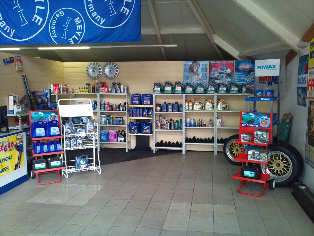

Samozrejme HaHaaa
Ja davam preludce primo TWSko za 300kc/litr. Tuto fotka z obchodu. Foceno vcera, takze po rozeslani vikendovych objednavek Edge zrovna moc v regalech nezbylo naštvanej

ReNo napsal:
Samozrejme HaHaaa
A to máte akciovou cenu nebo běžnou za ten Castrol, kolik pak vycházi litr ?
Příspěvky: 931 H+ body: 0 1995 Civic Vti
ReNo je teď offline  ReNo
PříspěvekZaslal: 16.8.2011 , 10:05   Citovat
Bezna cena. Cena za litr je 208 VTEC
