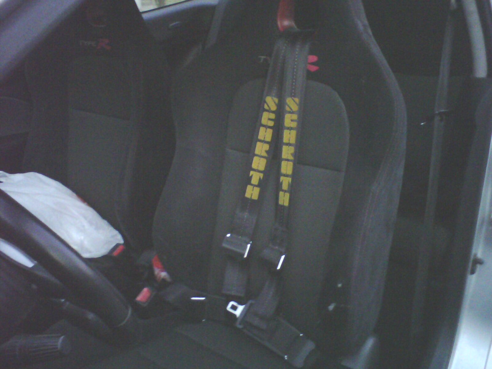

ahojte vsichni,mam mensi problem s pasy.namontoval jsem 3bodove pasy schroth do auta,jenze kdyz je provlecu sedackou,tak se na nich skrtim a za sedackou jsou zbytecne pres sebe,a kdyz je vezmu venkem,tak zas nesedi v pulce ramen a vzadu se spoj skoro trha.jak je pouzivat,kdyz montazni navod ukazuje,ze by mely byt pod operkou,pokud mezi pojezdy operky je 12cm a kdyz ma operka jen jeden pojezd,tak vnejskem kolem nej.jinak do sportovnich sedacek s dvema otvory pro pasy.pro sedacky typu CTR jsou nevhodne?

Chce to sedačky z 8G Type-R nebo ITR, ty EP3 jsou v tomle nějaké divné ... viděl jsem někde pásy, které se nahoře spojili do jednoho .. ale podle mě to stejně bude naprd ...

když dáš pásy venkem, tak nedrží a padají, to je k ničemu, když je dáš vnitřkem, tak Ti to řízne krk Smutný
Tady není jiná možnost, než dát jiné sedačky, já osobně dal Recara z modelu "CTR7G 30th anniversary" a jsem spokojenej, jsou malinko jiné než v Acco a ITR (osobně mi vyhovují nejlépe), ale jinak to je stejná krev Velmi šťastný
