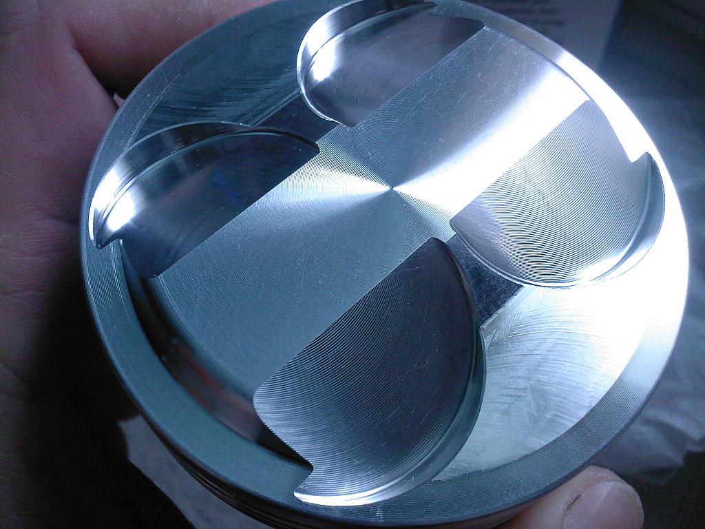

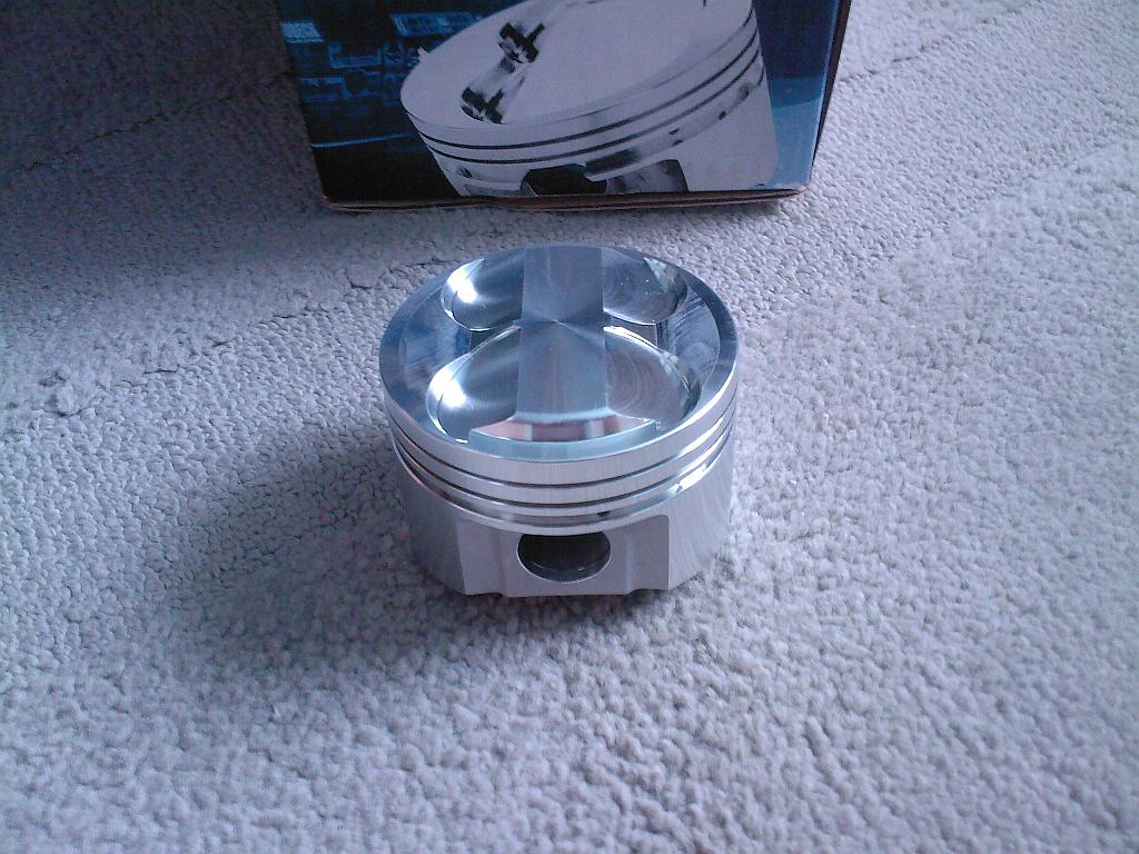

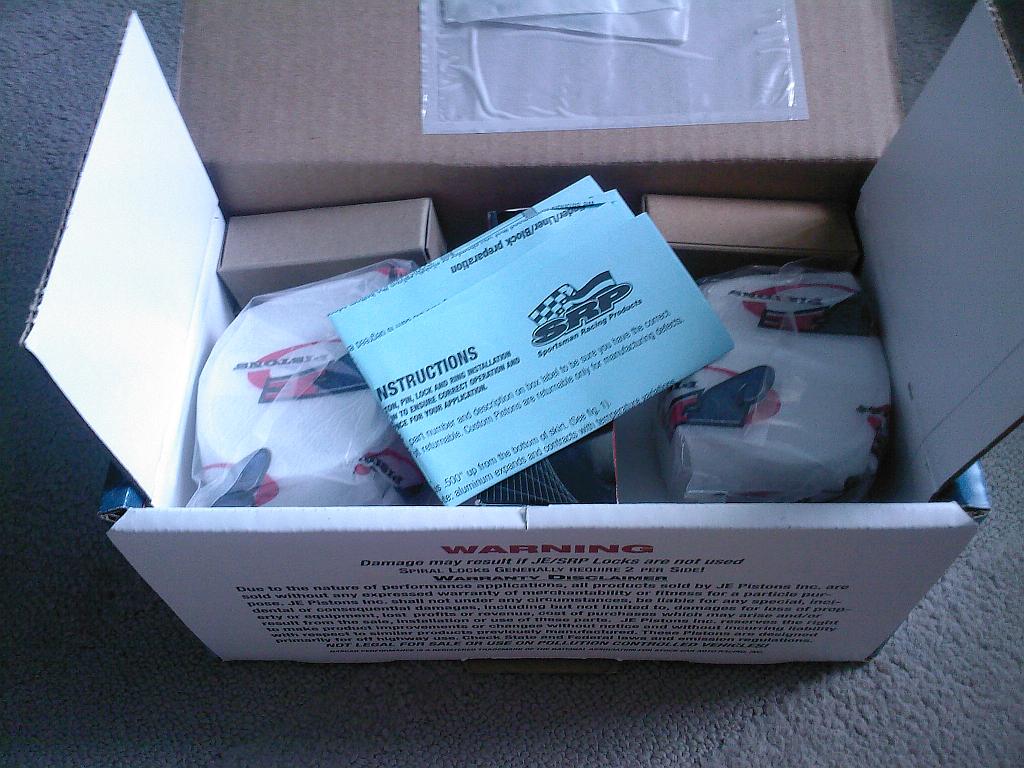

Písty už jsou taky doma a docela mile mě překvapila kvalita jejich zpracování a zabalení. Už aby to bylo celý pohromadě a běhalo to jak má Úsměv
pěknéé, četl jsem tvoje téma, ale nějak jsem nezahlédl, kolik máš v plánu tlačit? Úsměv A jakou budeš mít kompresy s těmahle pístama? Úsměv
Příspěvky: 689 1988 CR-X
LJay je teď offline  LJay
PříspěvekZaslal: 15.7.2011 , 18:26   Citovat
Na mým motoru a s 0,30 cometicem bez snižování hlavy, bych měl mít kompresi kolem 10,2:1 (maximálně 10,5:1) standartní aktuátor wastegatu je nastavený na 0,7bar. Já si ho upravil, abych mohl štelovat jeho předpětí, takže se začne na nějakých 0,4baru a uvidí se kam až to půjde, když se to bude ladit. Odhadem bych se možná mohl dostat na nějakých 220koní s celkem zajímavou křivkou výkonu právě díky přeplňovaní do vyšší komprese.

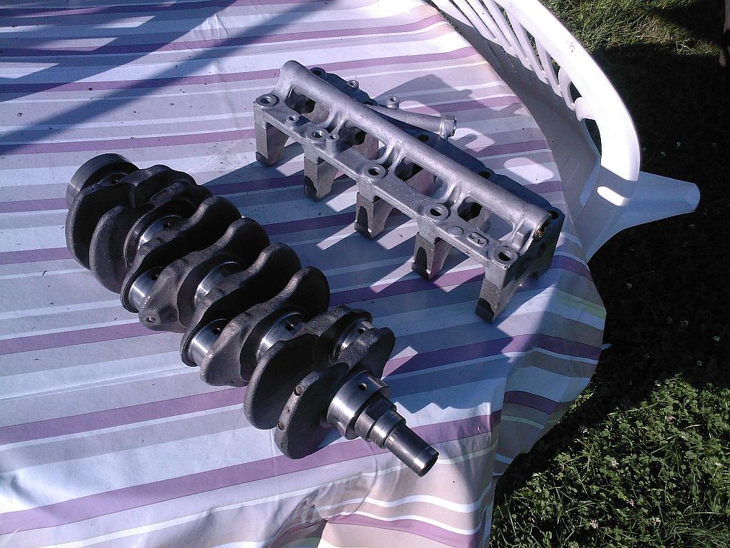

Dneska sem očistil a odmastil klikovku a klec. Vytáhnul dva zalomený šrouby z bloku a částečně ho vyčistil, ale došel mi odmašťovač, tak sem to nemohl dodělat.
pěkná práce Úsměv sám jsem na výsledek velice zvědavý, mám v plánu něco podobného, jen té komprese se malinko obávám, já půjdu cestou 9:1 Úsměv Ale držím palce, jen tak dál je to dobrý
PříspěvekZaslal: 16.7.2011 , 23:13   Citovat
ChuCky: díky, já bych se tý komprese až tolik nebál. Statická komprese není zas až tak důležitá. Při přeplňování je hlavní dynamická a celkem dost lidí co sem viděl se teď pouští spíš cestou malýho turba a vyšší komprese. Ostatně stejný přístup mají i automobilky při výrobě nových motorů, protože díky vyšší kompresi má motor o dost lepší průběh a je celkově použitelnější pro běžný provoz.
S nižší kompresí sice můžeš přeplňovat větším tlakem a dostaneš se tak i k vyšším výkonům, ale lineárnost motoru vezme za svý a motor bude mít na spodku dost znatelnej turbo lag.

Teď sem koukal do návodu k těm pístům a snad všechno co člověk potřebuje vědět je tam pěkně popsaný. Pro vrtání 75,5mm uvádí výrobce vzdálenost mezi pístem a válec v rozmezí 0,0020 až 0,0025 palce.
