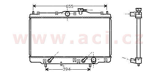

marne patram v manualu jestli je na Prelude 5G Type S stejny chladic jako na P5G s automatickou prevodovkou ?
je to stejne nebo ne ? at vim jestli je realne ho vubec do 14 dni sehnat Smutný
za 14 se chystam na dovolenou a chladic je v wc

rozmerove stejnej je ale ten na automatickou prevodovku ma dole navic dva vystupy na chlazeni oleje prevodovky takze bys to musel nejak zaslepit aby to odtama neteklo

no jasny ze rozmerove jsou stejne, ale prave ze type S ma dole okruh na chlazeni oleje v ATTS ,
takze me jde prave o ty vyvody dole , tak potrebuji vedet jestli to bude pasovat z automatu na umisteni a rozmery otvoru. jestli jo tak je to v pohode Úsměv

aha sem trubka. Tak to jo, mi neseplo ze mas ATTS HaHaaa
tady jsem nasel obrazek chladice
tam v tom dolnim plastu jsou videt ty sikmy vystupy na chladic automatu. Vubec netusim jak to ma ATTS origo. Je to podobny nebo stejny?

podle obrazku to nevypada uplne stejne ale myslim si ze to tam pujde nacpat, diky za pomoc OK

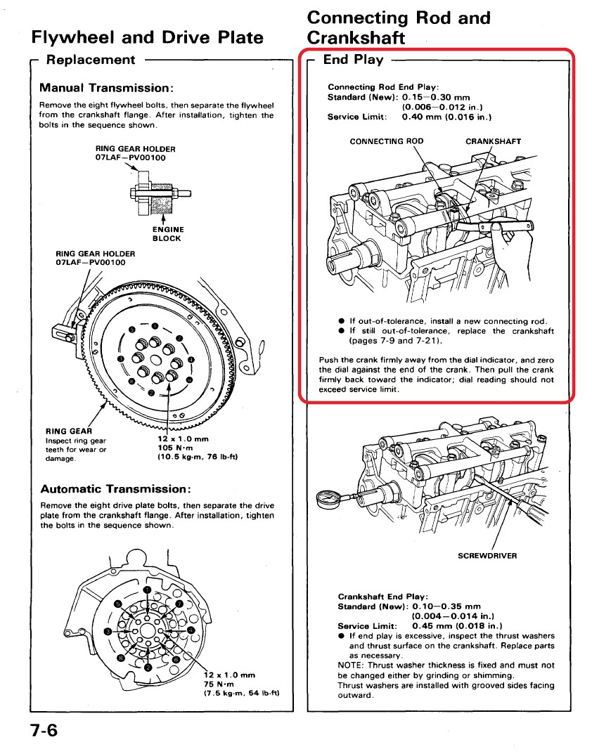

zdravim potrebujem poradit lebo z manualu sa akosi nevieme vyzndat
potrebujem vediet bocne vole na ojniciach, po osadeni EAGLE ojnic na kluku to vykazuje akesi velke vole a ja si teraz nejako niesom isty Smutný Smutný , viem ze s tym nic nespravime ale chcem si to overit

v angl se to jmenuje "connecting rod end play". Ma byt 0.15-0.3mm (max 0.4mm)

potom OK dakujem ak sa nemylim mame 0,25 takze je to v norme
dakujem este raz
