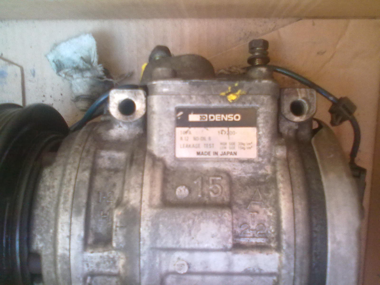

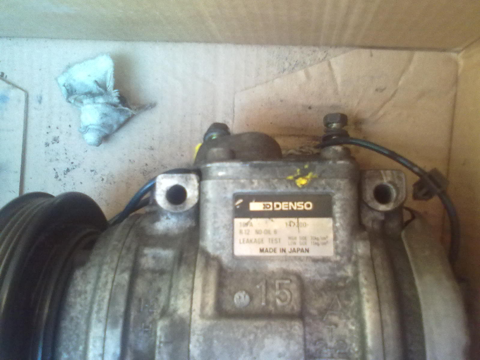

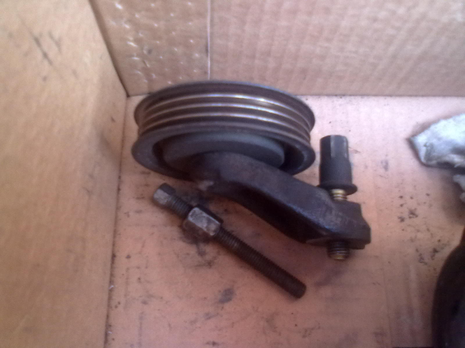

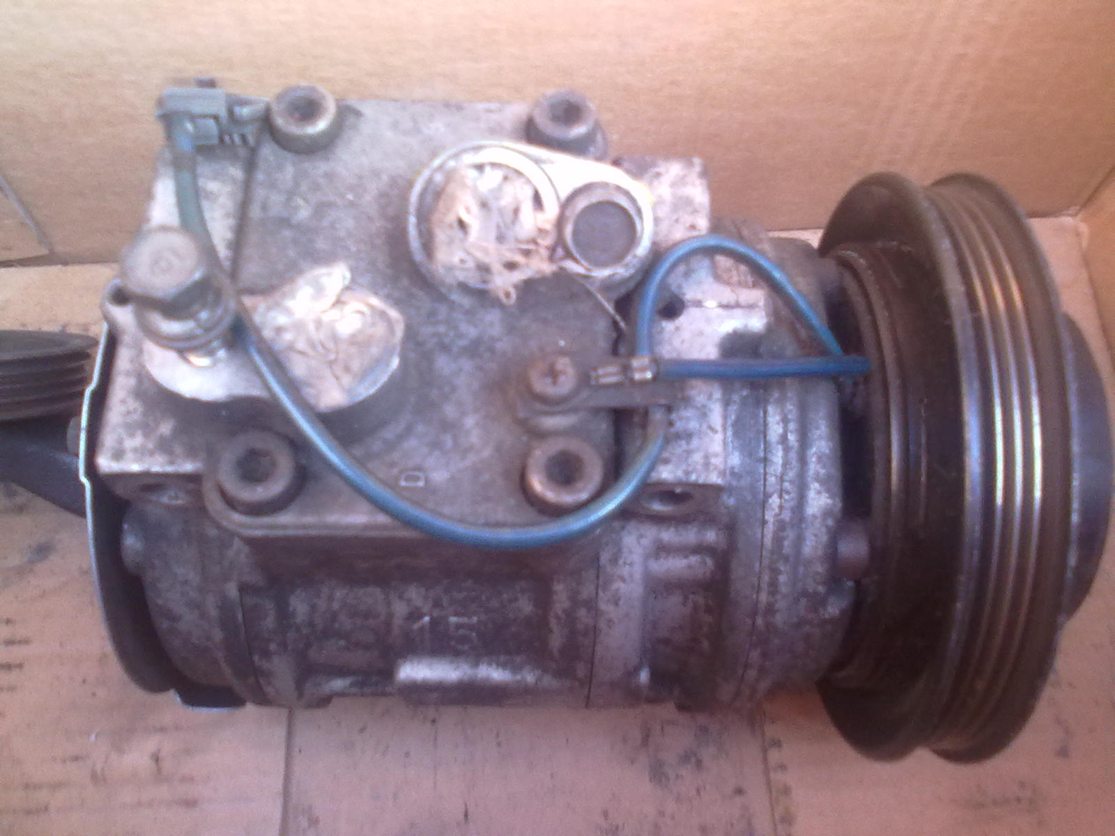

Zdar! Tak jsem se dokopal k tomu focení. Na tom držáku je utržený silentblok tak by jsi si tam nandal svuj. A nejak jsem to neleštil. Je to v stavu jak jsem to před 3/4rokem vyndal. Z kompresoru vede ale jenom jeden drátek tak asi to nebude takový problém vyskoušet. Snad to pujde nejak srovnat. Jinak odkad jsi? Ja z Plzne.

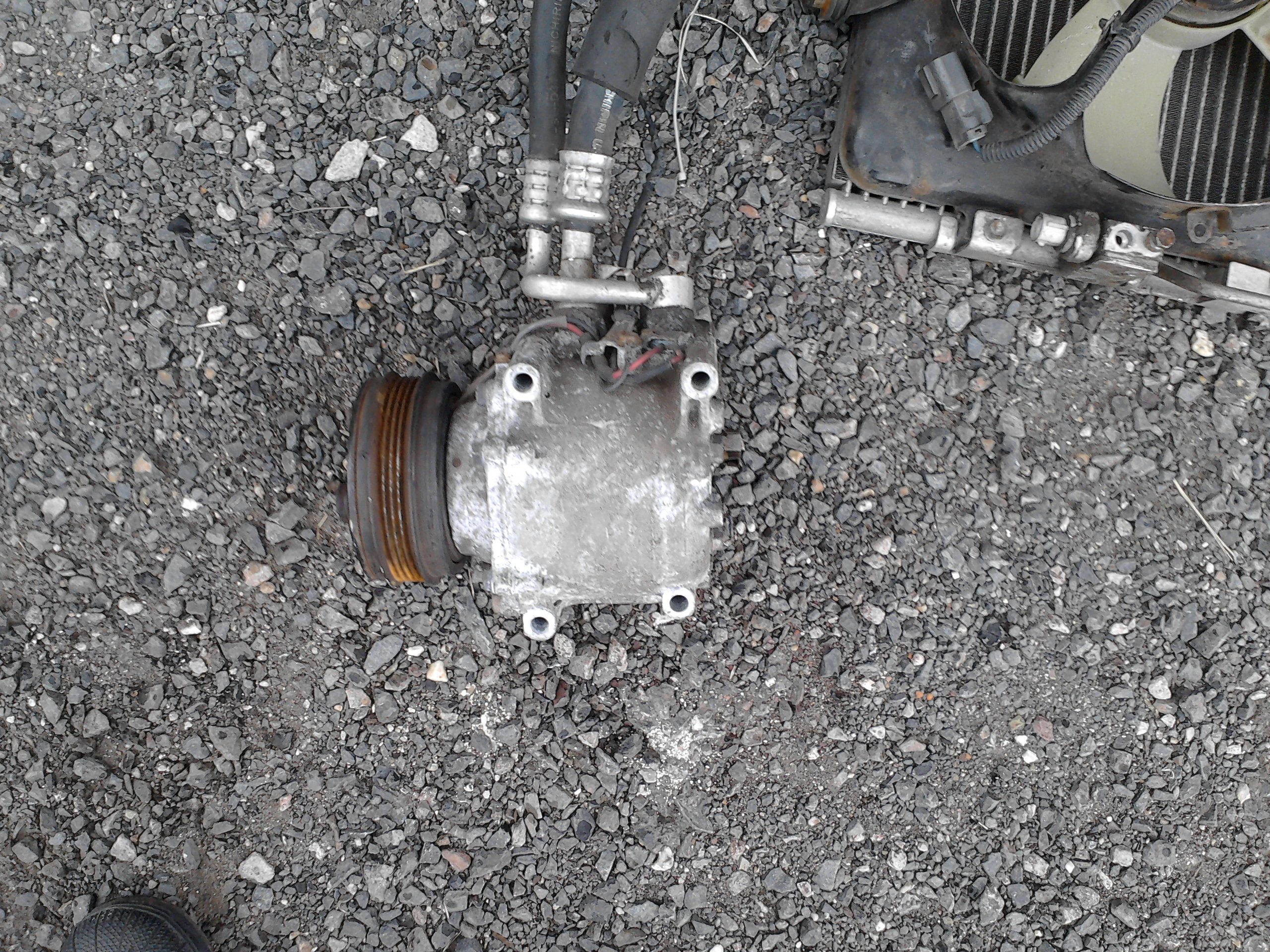

mám problém, koupil jsem klimu z Vti a neověřil jsem si, že nepasuje kompresor na můj motor D15B7. ten na Vti byl před demontáží plně funkční. Rád bych ho vyměnil, abych nemusel vymýšlet úpravy držáku a napínací kladky. Prosím o odpověď i kdyby už jsi ho neměl.

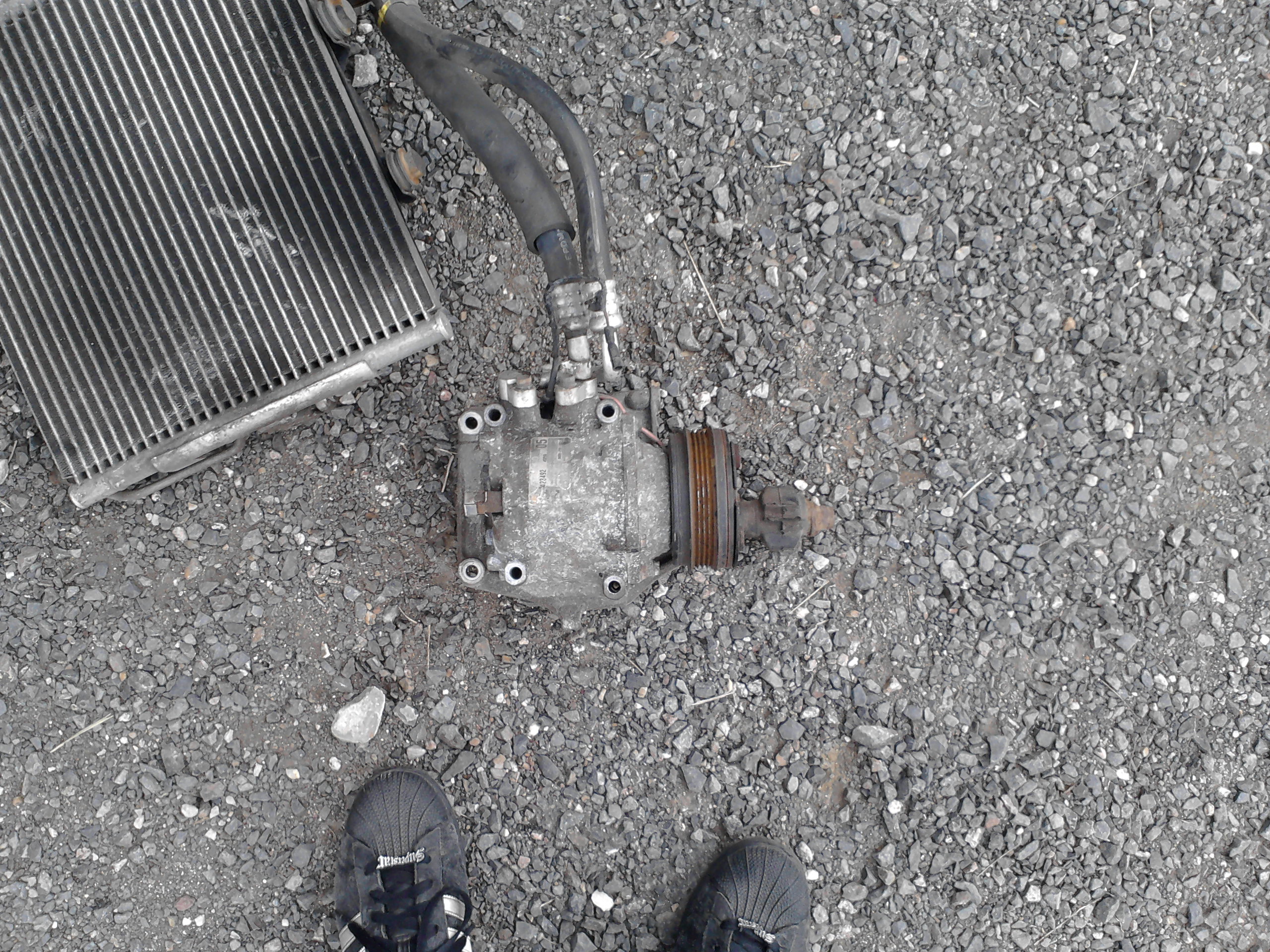

Fotky kompresoru, kladky a hadic z VTI... Honda

Tak už vím proč jsou asi rozdílné konektory. Tvuj je Made in Japan a muj USA. Na štítku je neco USA i na hadicích. Pro jistotu vemu i ten držák ale nenašel jsem šroubky na přišroubováni té kladky k držáku. Vypadá to ale na obyč. závit.
Foto nic moc z mobilu.
