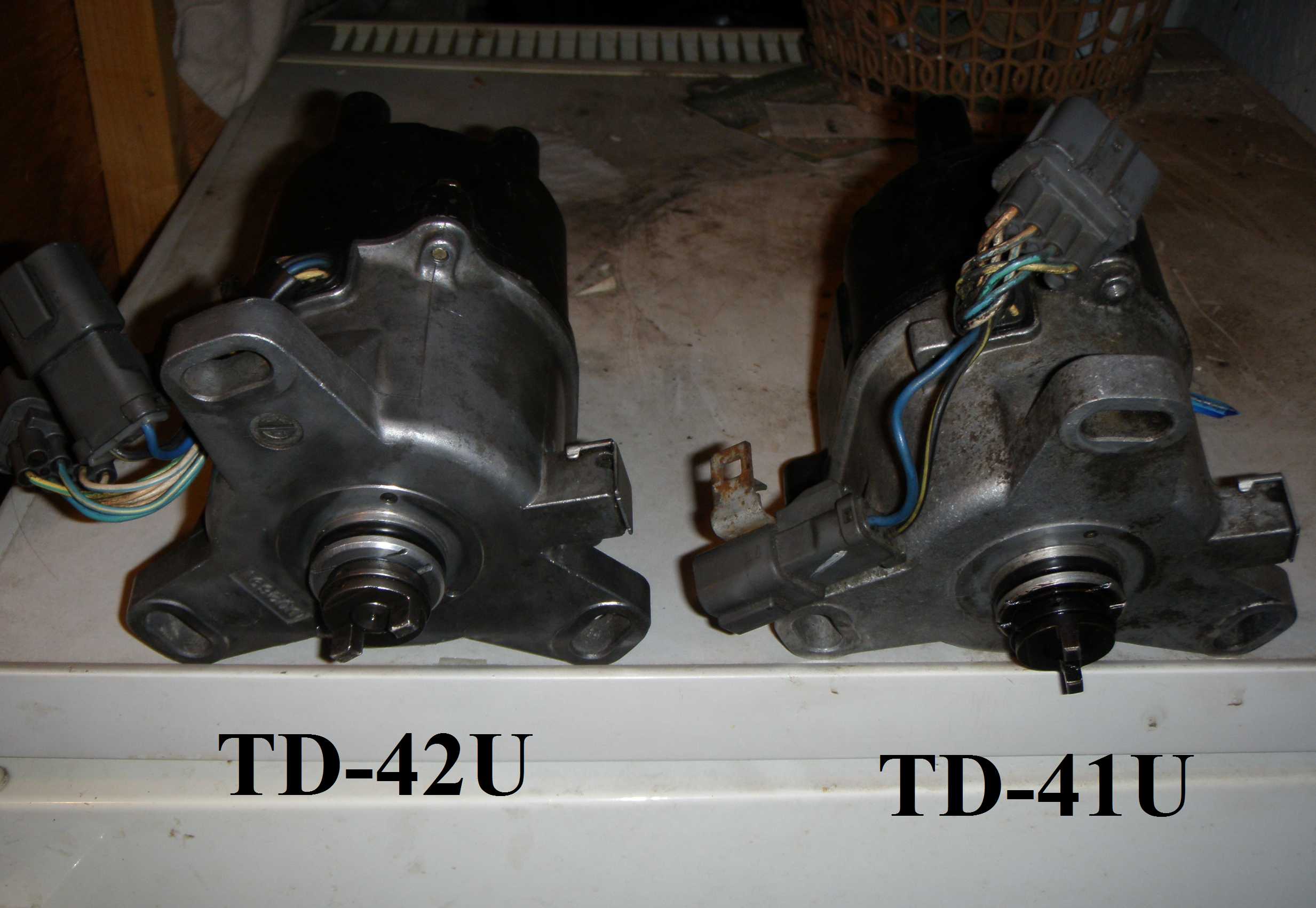

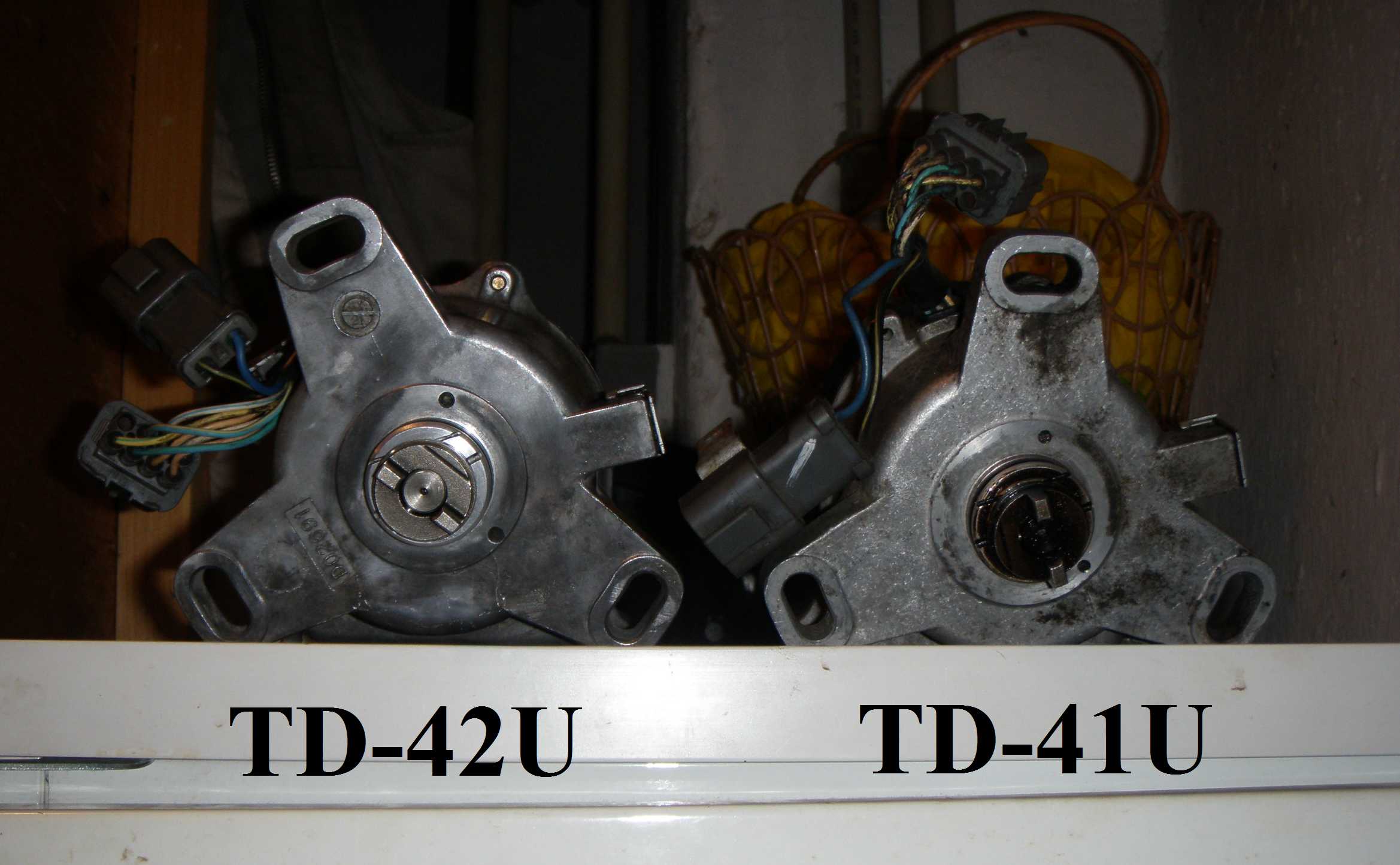

Rozdělovač pro D16Z6 má označení TD-42U, pro D15B7 TD-41U.
Stejné nejsou.
Vnitřek nejspíš stejný bude, to jsem nezkoumal, ale třeba rozdělovač TD-44U pro motory B16A2 má odlišně umístěnou rozsochu, která zapadá do vačky (prostě díra v hřídeli je natočená jiným směrem).
TD-41U a TD-42U a.jpg, 168.2 kB
TD-41U a TD-42U b.jpg, 183.84 kB
