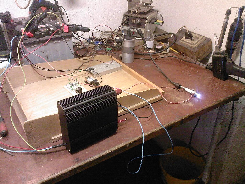

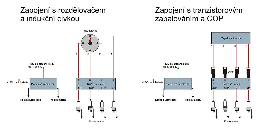

oorrbb: až se provedou všechny potřebný testy a uvede se to do seriově vyrobitelný podoby, tak bysme to s Lborem chtěli nabídnout k prodeji pokud o to bude zájem. Zapojovat se to bude zhruba jk je to vidět na přiloženým obrázku.
Daver: Ono je tohle zapojení starý už přes 20 let a na něco podobnýho má patent snad i Nissan (jen to nikdy nepoužil v seriovym autě). V americe to prodávají asi tři firmy. Já to mám založený na obvodu, který vymyslel jeden amík a dal ho volně k dispozici jako open source projekt a mám počit, že na jeho základech jsou postavený právě ty komerčně nabízený plazmový zapalování.
Jinak Taboo z Tuning fora se nabídnul, že prototyp vyzkouší na svý brzdě a svých měřákách a výsledky pak poskytne k porovnání, takže by měly být k dispozici dost solidní data k tomu, aby bylo vidět co to dělá s výkonem motoru.

Dneska sem celý den pracoval na plazmě a dělal zátěžový testy, abych získal nějaký informace podle kterých budu celý zařízení dimenzovat. Tady je video z testu mezní spínací frekvence, která byla 260Hz pro jednu svíčku, což by u čtyřválce mělo odpovídat zhruba 31200 ot./min.

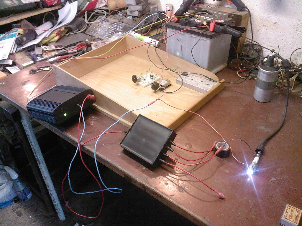

Konečně sem našel čas na to, abych trochu pohnul s tímhle projektem. Zdrojová čast už je hotová a teď už chybí jen dodělat blokovací modul a bude se moc začít zkoušet na autě. Zatím je to celkem veliký, protože je to sestavený z toho co bylo aktuálně k dispozici. Pokud se po testech na autě ukáže, že je to plně funkční, tak se začně se miniaturizací.
Dneska sem trochu víc pozoroval ten výboj a všimnul sem si, že se kolem něj dělá jakoby taková kopule ionizovanýho vzduchu. Vypadá to docela zajímavě, jako taková mikro tlaková vlna při výbuchu. Škoda že to nejde vyfotit.

Řekl bych, že to není žádná tlaková vlna ale uvolněný ozon, který typicky vzniká při VN výboji ve vzduchu...testováno při výrobě ohradníku a testu jiskřiště. Nech to schválně prskat déle v nevětrané místnosti a jdi ven...pak tam přijď a měl by si to cítit Mrk

Stepa: mně přišlo, že to je to u svíčky vždycky nějak divně cítit, ale myslel sem si, že je to tím, jak se opalují elektrody Úsměv
Tak prototyp plazmy je hotový a teď už to jen zkusit na autě Úsměv
