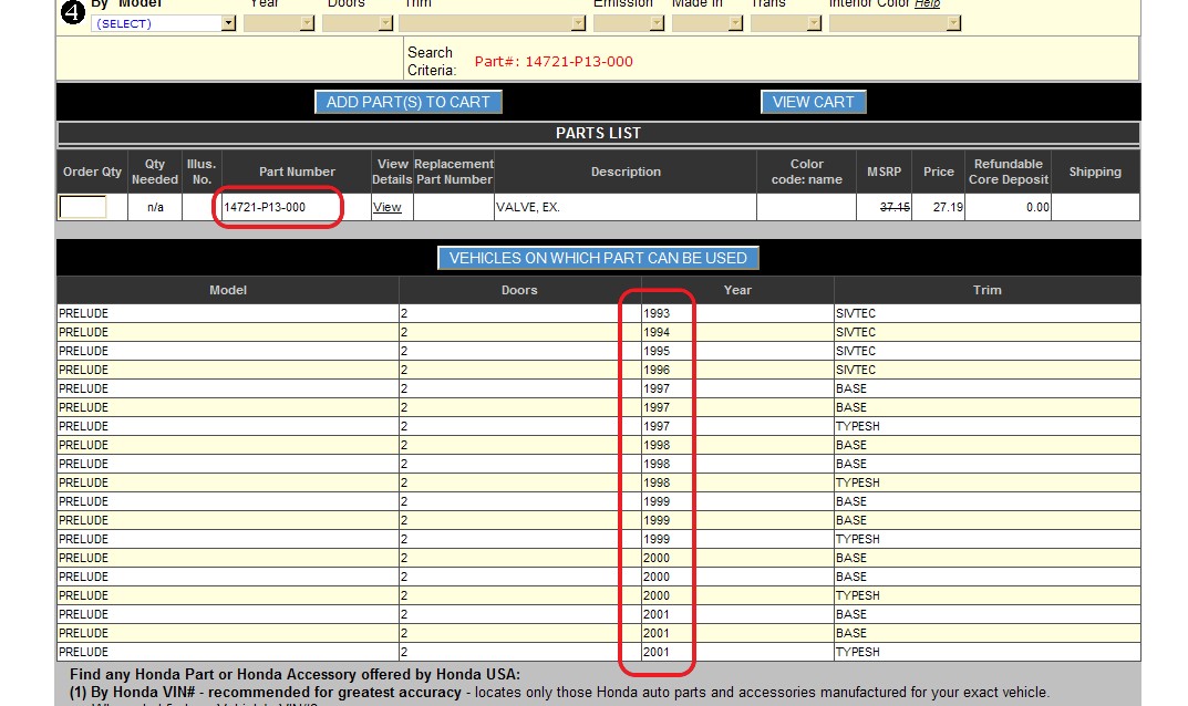

PreludeZ napsal:
ted jsem se znovu koukal jak do manualu tak do eshopu a oba maji stejne objednaci cislo 14721-P13-000 OK
můžeš říct do jakýho e.shopu? szakalmetal mám teďka novej na CD (mám u nich slevy) a tam bohužel jsem se právě dočetl tahle "moudra" nemám to jak porovnat tak jsem čerpal jen z info kteý mě poskytl.. je fakt že katalog často kecá
Příspěvky: 955 H+ body: 2 1991 Prelude Si

PříspěvekZaslal: 3.5.2011 , 7:57   Citovat
Jakub Erben napsal:
na overeni objednaciho cisla pouzivam nejcasteji bud Lings nebo Bernardi parts. Kdyz si tam najdes treba prelude 93 a pak treba prelude 99 tak ventily maji stejna objednaci cisla
a na tom Bernardi parts si muzes podle cisla dilu vyjet seznam modelu kam se montoval. Tohle to vyhodi na to cislo ventilu co jsem sem napsal
