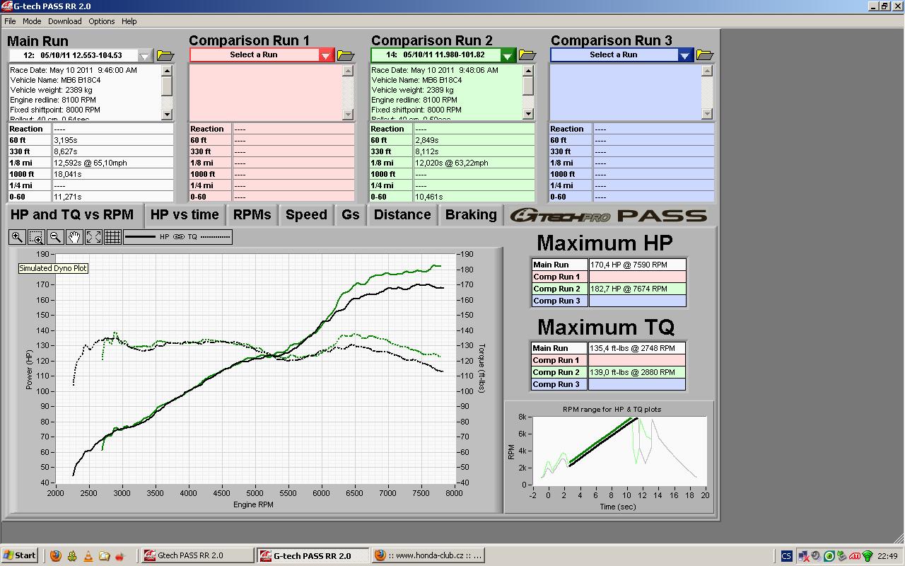

Jsem si dovolil z vlastni zahradky par grafiku ze dneska HaHaaa Velmi šťastný
D13Z6 VTEC.JPG, 180.36 kB
1.8 VTi B18C4.JPG, 180.99 kB
Příspěvky: 4806 1990 Civic
PříspěvekZaslal: 10.5.2011 , 11:45   Citovat
TO hondik:
není to nějk víc než by tam mělo být ?? na tom spodním grafu ??
Příspěvky: 2359 1999 Prelude
Hondik je teď offline  Hondik
PříspěvekZaslal: 10.5.2011 , 11:50   Citovat
kachnacrx napsal:
TO hondik:
no je to nejak vic nez to ma mit ale tak delal sem to uz spravne podle Fastova navodu to mi hlava nebere
dalsi 2 hodnoty co mi to vyhodilo byly pres 190HP a v prumeru to dela 183HP
PříspěvekZaslal: 10.5.2011 , 11:56   Citovat
Hondik napsal:
A mělo by být ??? to mi hlava nebere
PříspěvekZaslal: 10.5.2011 , 12:00   Citovat
kachnacrx napsal:
124kW - 169HP coz tak odpovida te prvni krivce bo neverim tomu ze to sportovni sani od Passwordu dela tak moc musim napsat Fastovi at to vecer zmerime jeste jednou pod jeho dozorem stejne mu musim vratit stroboskop bo mi dneska prijde novy Úsměv
