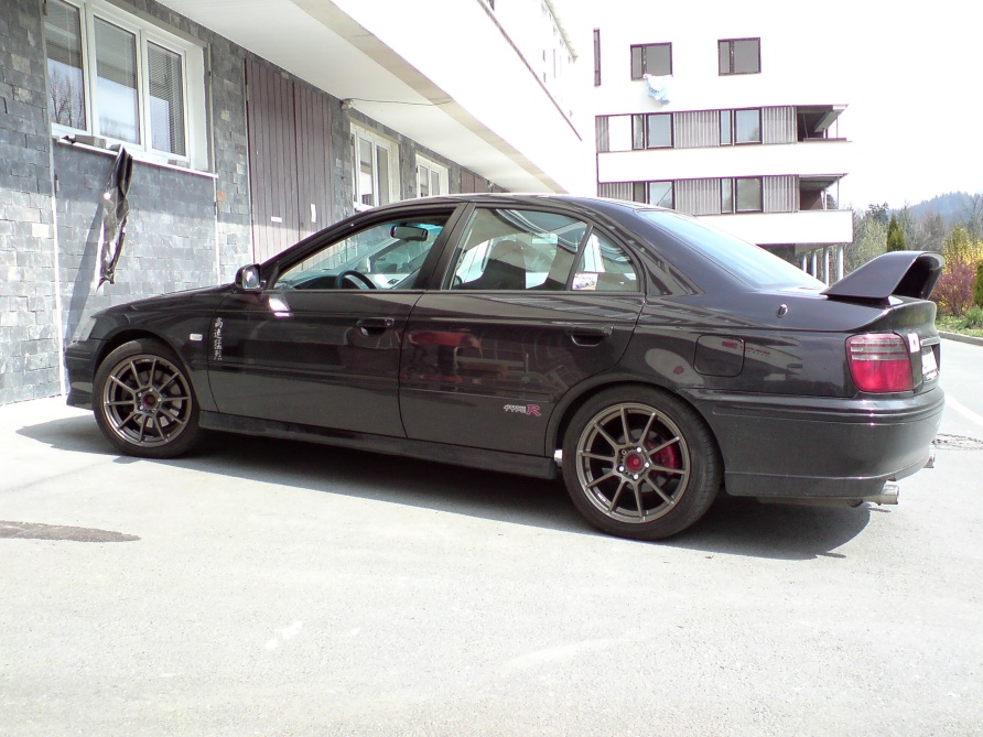

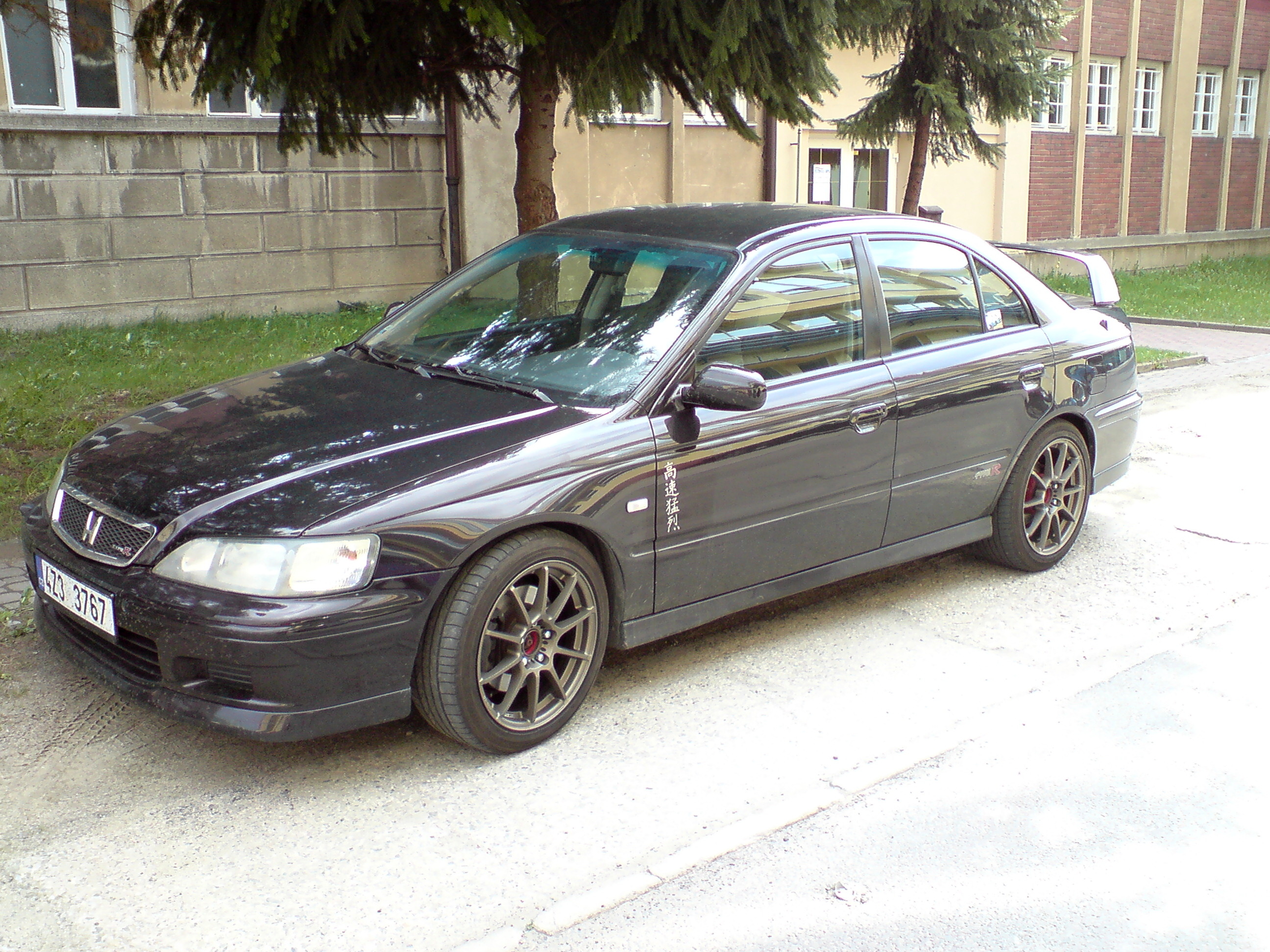

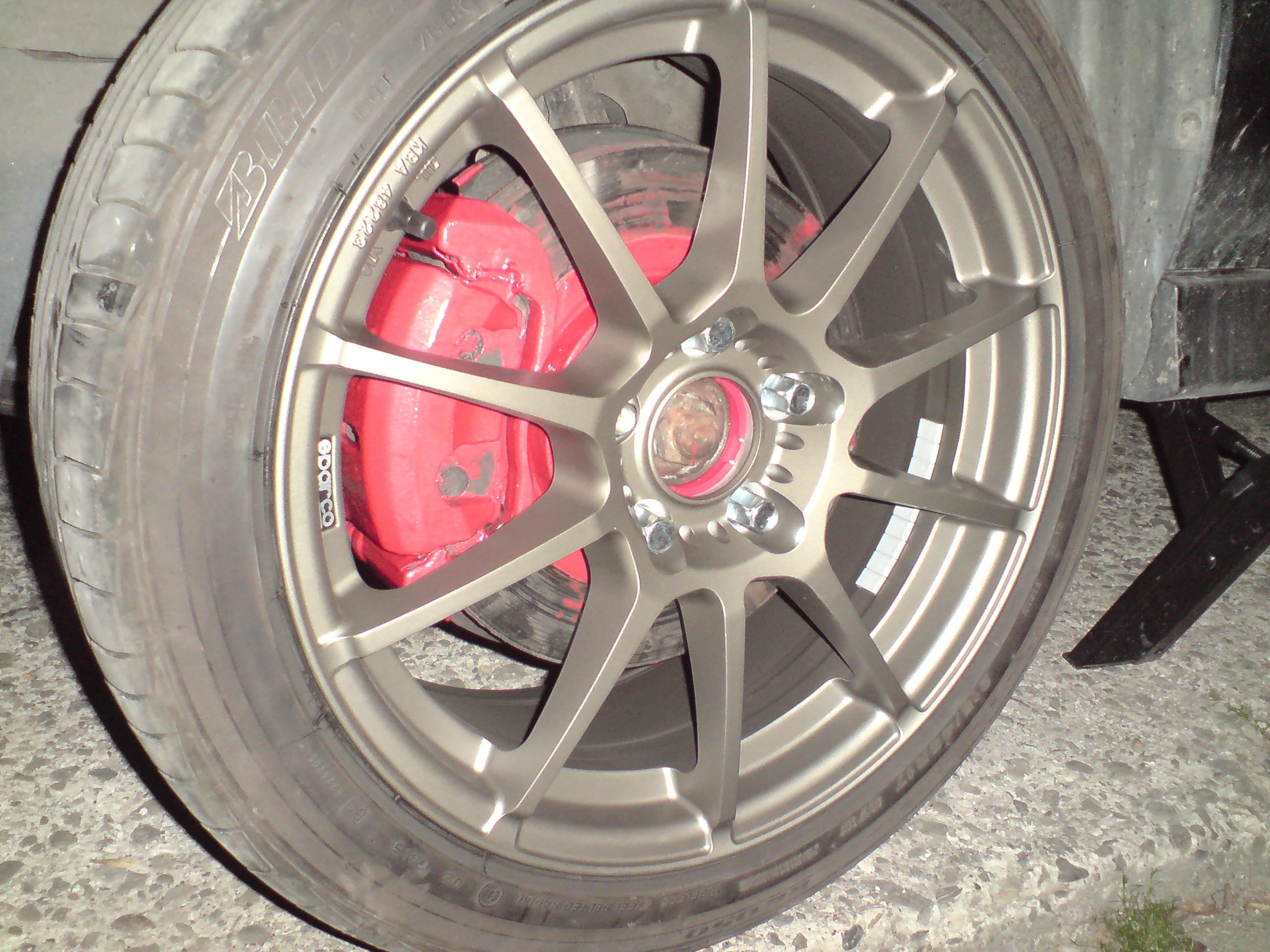

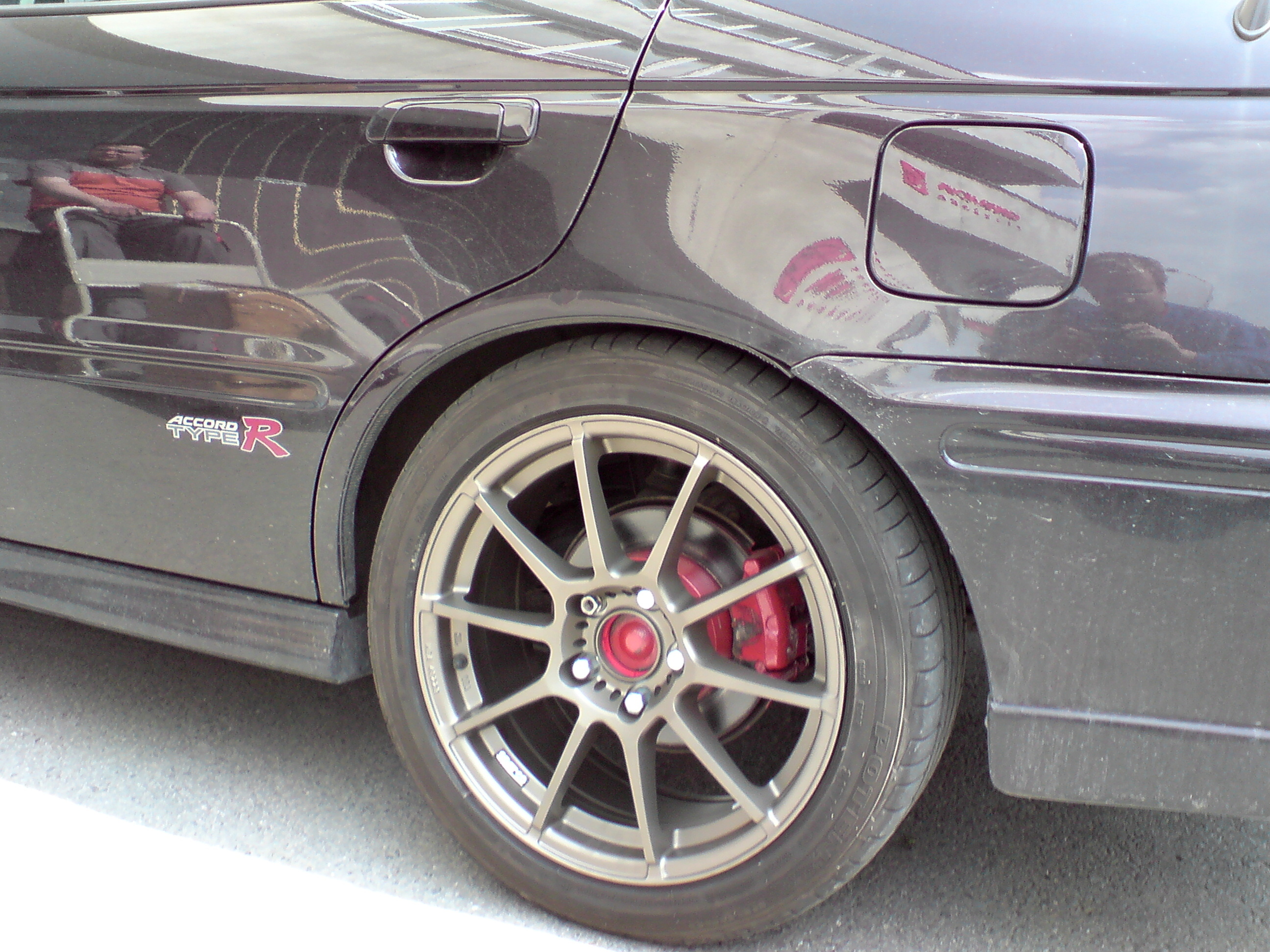

Tak do Hlucina sem je nestihl, ale dneska jsou na miste.
Jinak jsem se nechal obednat na servisní kampan a u toho koupim ztracený dalkáč od centralu.
No a pokracujeme. Musím vymenit vlnovec, Maxtor mi sic ukazal fotky ale potreboval bych rozmery.
Abych ho mohl koupit a dovezt na vymenu.
Delal tedy nekdo kdo ma rozmery? je to dobrý

já jsem kupoval 55x200 a bylo to tak akorát, nebo spíš delší by tam nešel....možná bych koupil 55x 150 nebo jestli dělaj něco mezi tim to nevim Mrk

hele nemáš to nějak snížený? nebo se mi to je zdá? Úsměv
Příspěvky: 534 1999 Accord Type-R
PříspěvekZaslal: 19.4.2011 , 21:11   Citovat
Takže neco mezi 150 a 200mm??? Nevis kolik presne? Mam tu obchod s vlnovci tak by mi mozna udelali i presny Úsměv
Jinak snizene to mozna je, je tam podvozek Eibach montovany ve Svycarsku. Mam i papiry k tomu v technicaku.
Dokonce i kola tam byly.

ty kola jsou peckovní je to dobrý

PS: Kola pecka OK

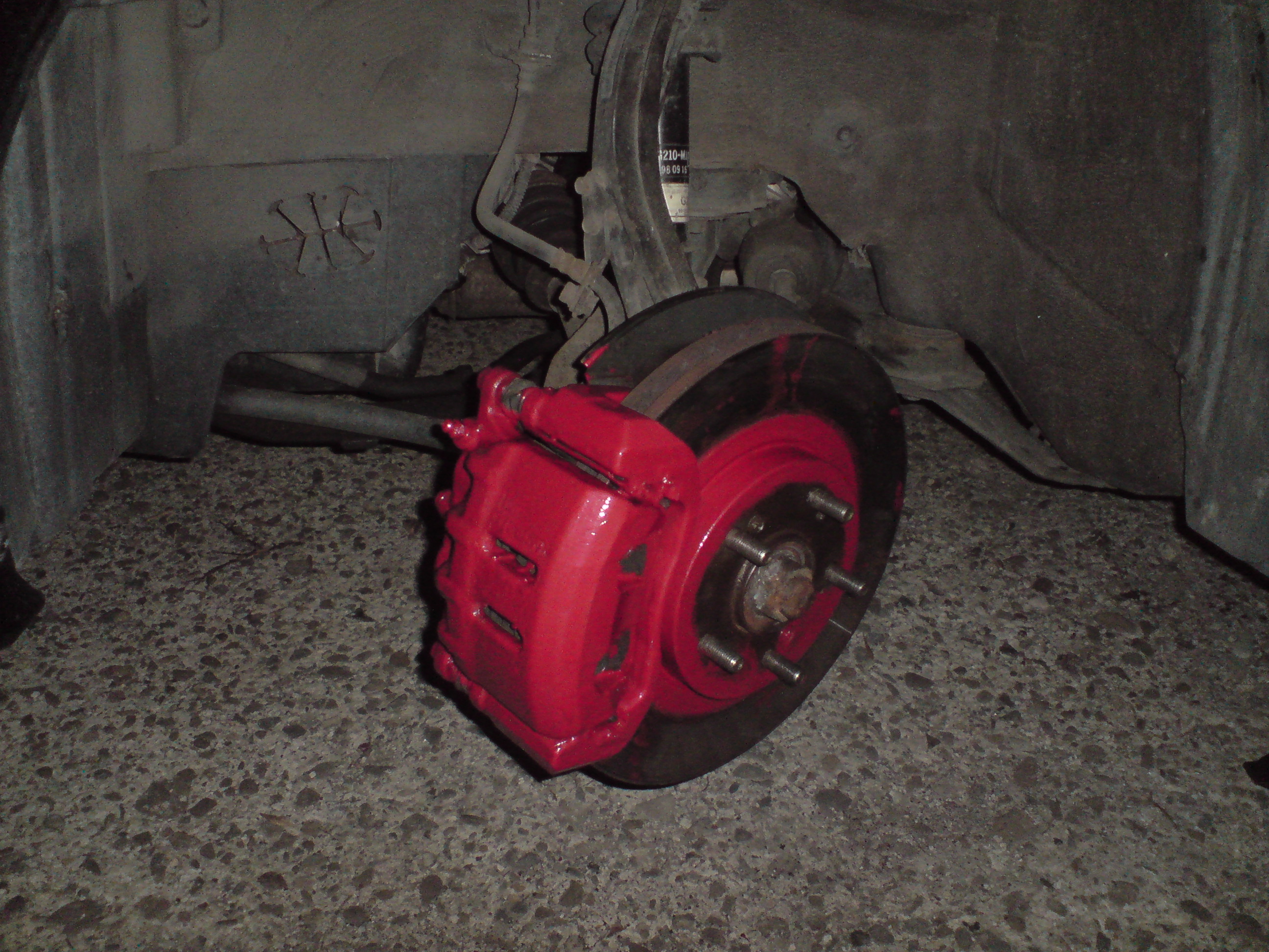

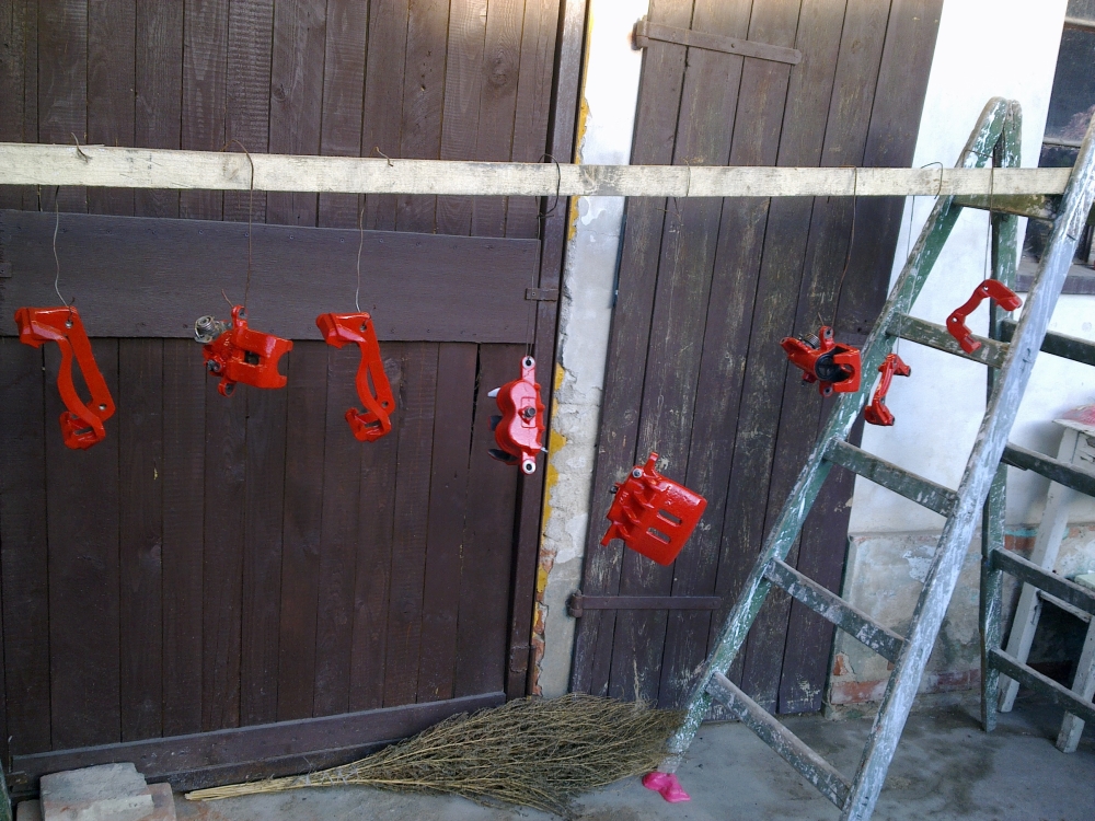

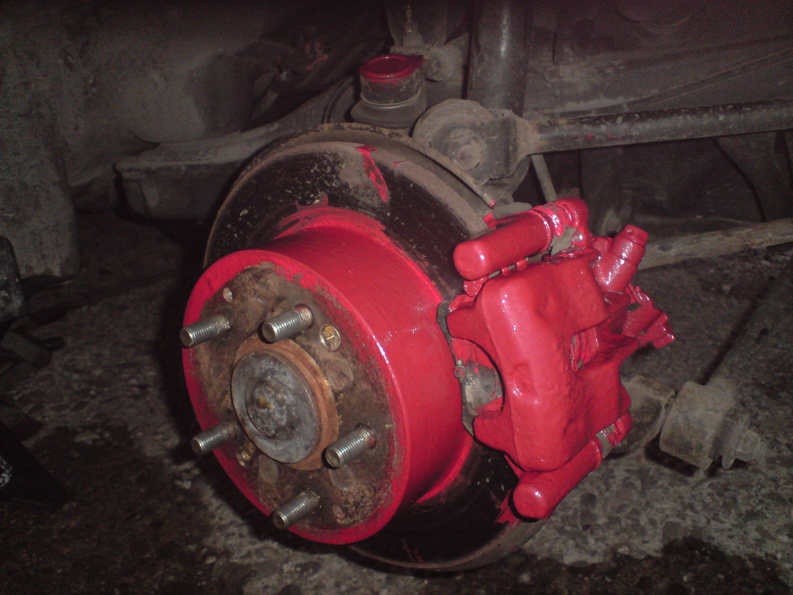

Dneska jsem natiral treti brzdic a vypada to v pohode.

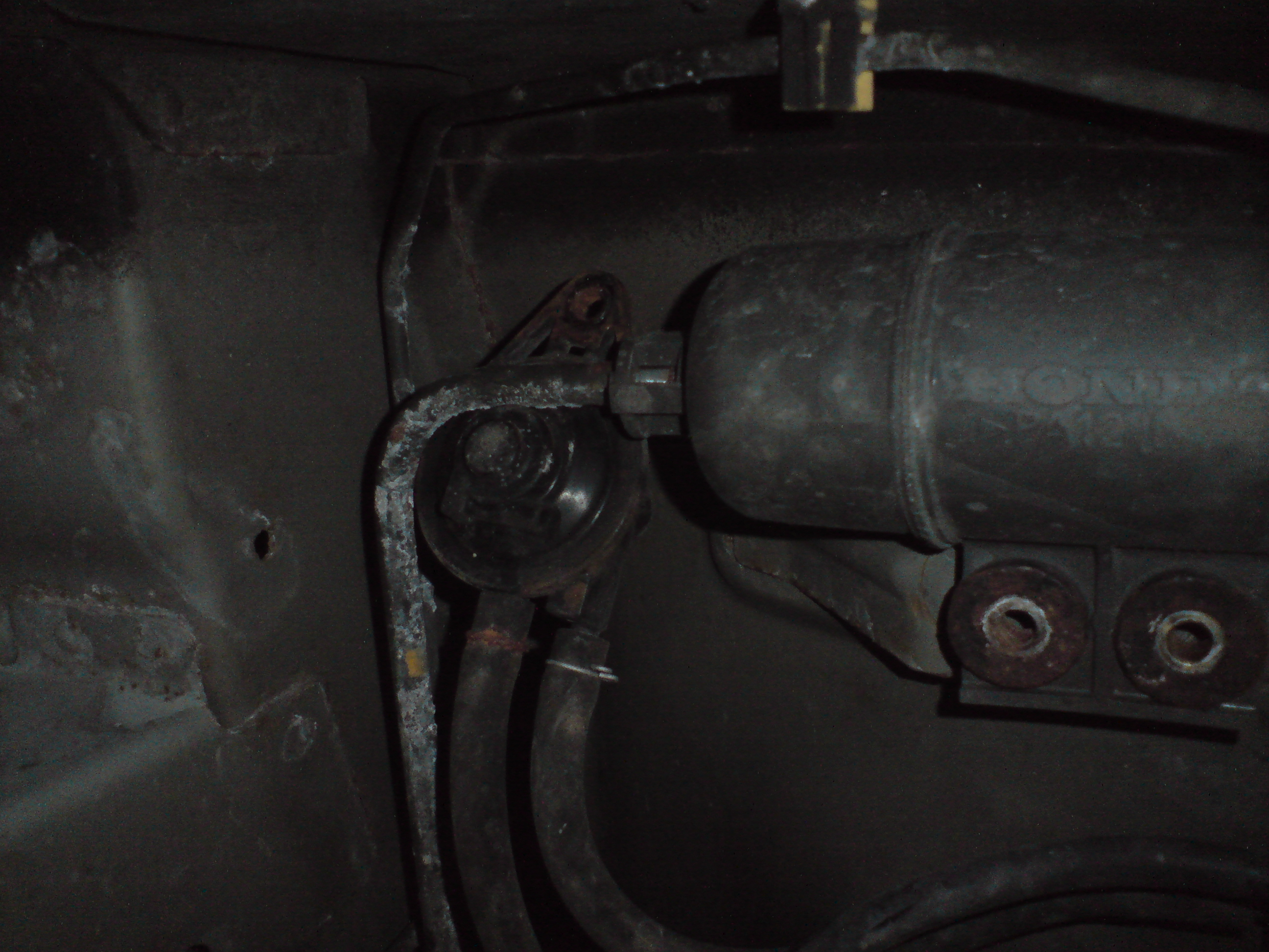

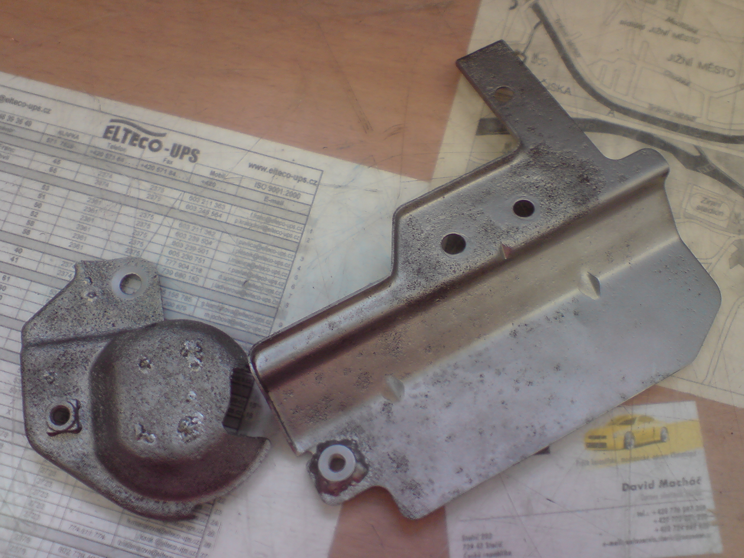

Nejake fotky s natirani, a nevíte co jsou ty veci na posledni fotce?
Je to na podvozku v místech pod sedackou vzadu vlevo.
Je to vyfoceno bez takoveho dvojiteho plechu.

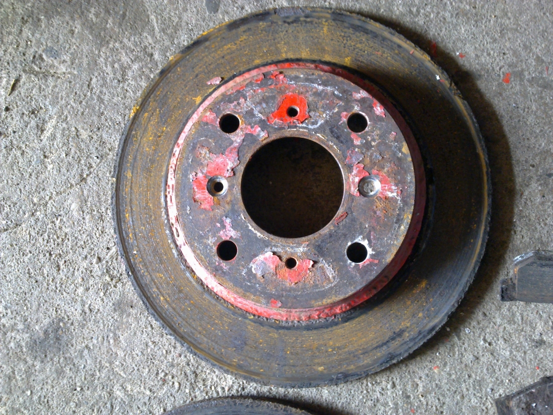

Kotouče nenatírej Velmi šťastný Lepší ty brzdy rozhodit, pořádně očistit a pak malovat...
Příspěvky: 2458 1999 Logo
PříspěvekZaslal: 20.4.2011 , 21:28   Citovat
Kotouce se obrzdí, semtam to ujelo no Velmi šťastný
Rozhodit by bylo urcite lepsi ale to bych nechal zrovna komaxnout, tohle si muzu udelat sam.
A cistit jsem skoro nemusel, bylo to hezke, chvilka s ocelakem a byl jsem na litine, kotouc byl hned na kovu. Paradicka.

promiň, ale to je teda pěkná prasečina to snad ne to snad ne

to si ze me delas srandu... to snad ne
az se ti prestanou hybat brzdice a spalis desky i s kotoucema a budes potrebovat nekde zabrdit tak budes v wc
presne takhle prasacky mi nekdo natrel brzdice na streamu a desticky byly porad pritisknuty na kotouc, nastesti jsem na to prisel celkem brzo a stacil jsem to odstranit ale i tak jsem nazhavil kola pri normalni jizde po meste ze se na nich nedala udrzet ruka.
Bylo by lepsi kdyby ses na tom aute nepokousel nic upravovat, takhle ho akorat nicis KO chudak ATR to snad ne

No to natírání se ti opravdu moc nepovedlo.
Jinak co se té poslední fotky týče, tak to šedivé oválné je palivový filtr a to černé je nějáký dvojitý ventil pro EVAP (odsávání výparů z nádrže).
Když jsme u toho EVAPu systému. Budu dělat nové palivové vedení a rád bych se toho EVAPu celého zbavil. Připadá mi to jako zbytečnost. Kdo s tim má zkušenosti?

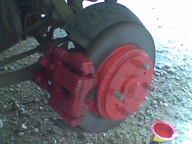

No ja jenom ze mi ty kryci plechy kolem tech veci cele orezly tak jsem to nechal piskovat.
A vlastne je to jedina vec co byla zrezla na podvozku, asi ty vypary benzinu to rozezraly.
A o svem natreni brzdicu si nemyslim nic spatneho a nevim proc by mely porad brzdit nebo snad se nehybat nebo co.... cože cože ? cože cože ? cože cože ? cože cože ?
Mam hezky natrene co natrene ma byt. A ze mi ujel stetec na kotouci se vyresilo asi po 100m jizdy. Hihi Hihi
Natrel jsem si asi pate brzdy a nikdy jsem nemel problem, rozhodne je to hezci jak zaprasene cerne brzdy.
A propo dneska jsem koupil ten vlnovec 55x200. 350kč. Akorat ted nevim jestli bych to nemel nechat tak, abych to auto neprasil. Lucy

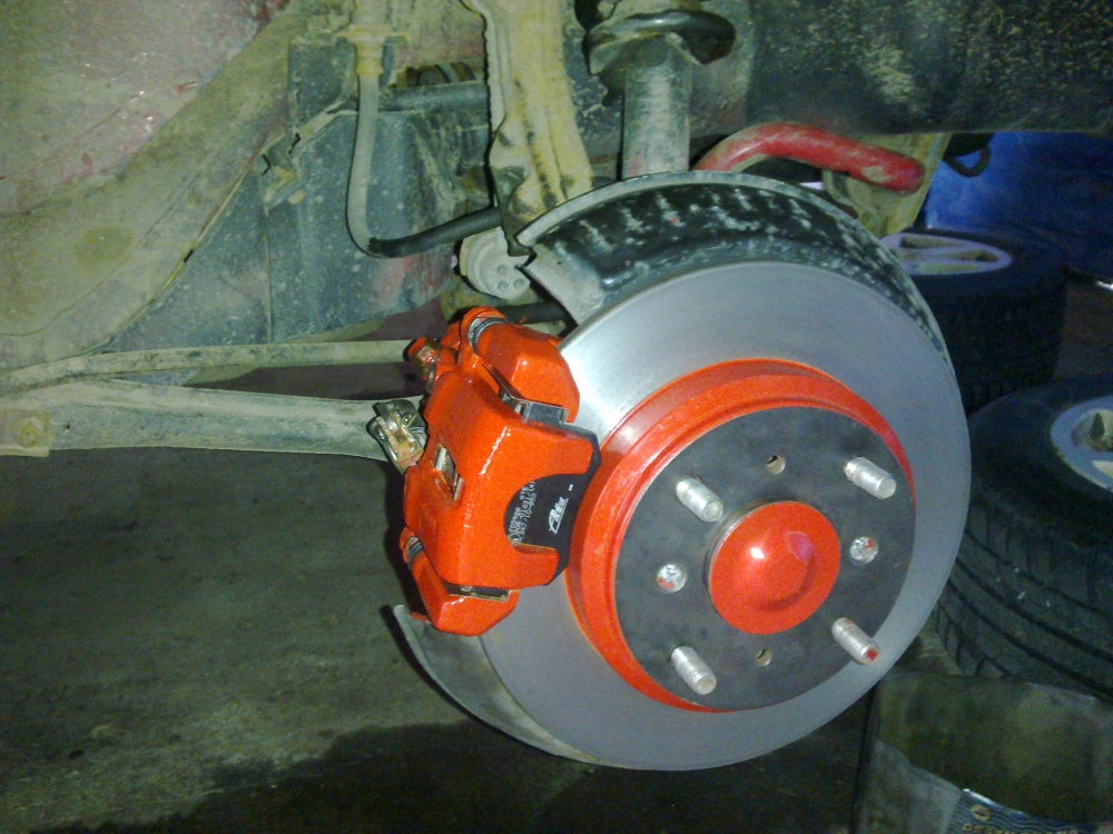

natrene jen to co ma byt jo? sorry ale asi jsi sem dal jiny fotky nez co jsi vytvoril... Velmi šťastný
Tady vubec nejde o nejakou barvu na kotouci. Co ty natrene gumove prachovky? co ty natrene odvzdusnovaky? co dela barva na destickach, sroubech a plastovych dilech? a hlavne co dela barva na tech nerezovych plechach po kterych jezdi desky?
To jsi natiral jo? Tak to jsi asi vzal malirskou stetkou nebo valeckem ne? Spis mi prijde ze jsi zakopnul a tu plechovku s barvou na to otocil...
cece ty me fakt udivujes, zavidim ti tvoje neotresitelny sebevedomi o kvalitne odvedene praci Ble

Už jsi někdy viděl rozebraný brzdy (brzdič)? A zapřemýšlel nad tím jak to vlastně funguje? Asi ne protože by jsi neudělal to co jsi udělal a hlavně by jsi se neptal.
Věř PreludeZovi co ti napsal a to, že jsi natřel již takhle několik brzd s tím se moc nechlub a ber to tak že jsi měl štěstí že se nic nestalo přátele Mrk

Prachovky natrene nemam, desticky jakybsmet. Nerez plisky ano a odvzdusnovaky taky, ale nevidim v tom problem.
A plastove dily? Asi nevím o co jde.
Jinak vim jak funguje brzda a mel jsem je rozebrane.
To co jsem natrel nema sebemensi vadny efekt, leda tak ze se min chladi, ale na moje domací zvykani dostacujici.
Verim ze to myslíte dobre ale asi se na ty fotky divate spatne.
Sebevedomi sic mam, ale tedkom ne v odvedene praci. Jo kdybych to opiskoval a komaxnul tak to jo Velmi šťastný

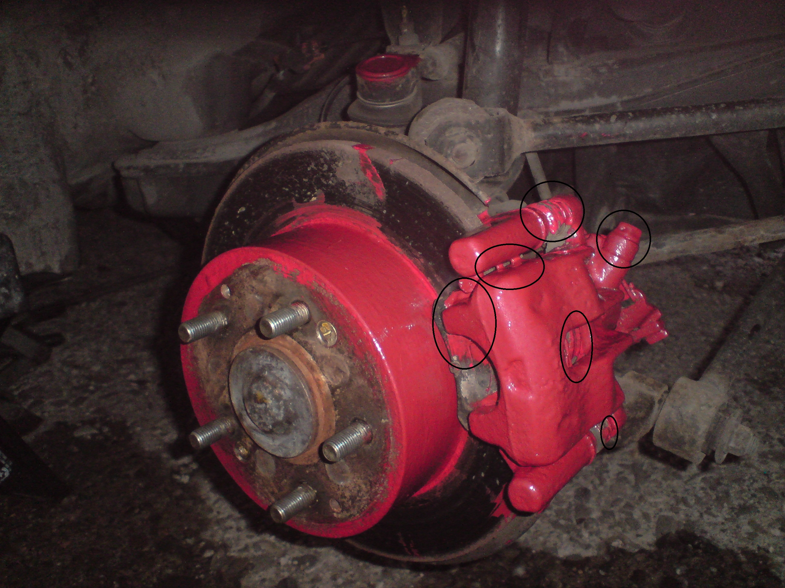

V pohodě jenom dle fotky to vypada hrozně. Jsem ti to zakroužkoval (snad bude PreludeZ souhlasit Velmi šťastný ) je to dobrý

No ten sroub a odzvdusnovaky me fakt nevadi, to je schvalne. Navic si pamatuju jak jsem chtel neco s odvzdusnovaky delat a vzdycky se ukroutily, tedkom jsou aspon zakonzervovane.
Na ty desticky semtam doslo no a prachovky taky, ale neni to zamer mit natrene, proste to jenom preto no.
Jak sjedu desticky a bude to rozdelane tak to teda udelam komaxem. Velmi šťastný
Nebo i ten komax je spatne pac se nebude ten element chladit? Mrk

akorat ze jak jsi ten odvzdusnovak natrel tak jsi zalepil tu diru takze to s nim nepujde odvzdusnit Velmi šťastný
a napriklad ty prachovky az na nich ta barva zatuhne a prestanou se hybat tak se ti do tech cepu po kterych ten trmen jezdi dostane bordel a vlhkost, cepy a loze se vydrou a prestanou fungovat. Pak si muzes rovnou pripravit par tisic na nove brzdice Úsměv
ale nic, nechci byt za rypala a negativistu. Uz se k tomu nebudu vyjadrovat. Good luck OK

Nechci byt za nejakeho rejpala a tak toto neber ve zlem, pro priste bys mohl ty prachovky zalepit aspon papirovou paskou a kdyz bys oblepil i odvzdusnovaky, tak by to taky nebylo na skodu...
A jak pises "Natrel jsem si asi pate brzdy a nikdy jsem nemel problem." - tak to ti i verim, ale problem jsem s tvoji praci mel ja a Pawson, ktery po tobe koupil Preludu a uprimne, kdyz jsem videl jak byly komplet brzdy zalepeny barvou, tak jsem si rikal, kdo tohle proboha delal? Pawson rikal, ze to byla tvoje prace a ze si mysli, ze si snad vzal plechovku s barvou a brzdic s tim polil - a mysli si co chces ale opravdu to tak vypadalo; a ted k tomu jak si psal, ze to nemuze nijak uskodit, tak ti muzu rict, ze zadni brzdice na te Prelude byly zatuhly (a ted nemam na mysli pistky) zatuhly to bylo v tom plovoucim ulozeni trmenu a jak uz tady nekdo podotknul, je pravdepodobne, ze to zpusobilo tvoje natreni prachovek barvou... A to ze si i na te Prelude natrel odvzdusnovaky je sice pekne na pohled, ale funkcni to opravdu neni, barva tam totiz zatvrdla a kompletne jej ucpala, takze kdyz jsem musel starou barvu z odvzdusnovaku dostavat ven, tak jsem na tebe rozhodne nevzpominal v dobrem, ale Pawson uz ma brzdy na sve Prelude v poradku a barvu ma pouze tam kde neuskodi. Predpokladam, ze se ted budes citit dotceny, ale jak rikam, nemyslim to ve zlem, jen pro priste kdyz to chces mit pekny, tak mysli i na to jestli to bude funkcni a nebo kdyz neco takoveho spachas a tobe to nevadi aneb jak rikas: "na moje domací zvykani dostacujici" tak potom fajn, ale radeji to auto neprodavej dal a nech si je, pripadne kupujiciho upozorni, ze tobe to nevadilo (jeho by to mohlo zajimat...) VTEC
PříspěvekZaslal: 23.4.2011 , 10:29   Citovat
ja ty prachovky vycistim, odvzdusnovaky se vycisti jak je bude treba. přátele

Jak psal již Mot, že to nemuže dobře fungovat je fakt zřejmé na fotce, kterou mám ještě od Aqwertzze v PC...Nedávám to sem proto, abych Tě tady ztrapnil, to ne, ale proto, že je fakt vidět, že to nemuže fungovat, nefunguje a z fotek pochopíš jak si natřel ty a jak ted já s Motem... My udělali komplet GO zadku a všechny třmeny jsme důkladně a dlouho čistili, použili jsme kvalitní alkyton, očistili plíšky, nenatřeli jsme dosedací plochy, no mrkni na fotky... Fakt to předělej.
Mě šly do kytek kotouče, protože to bylo zatuhlý jako blázen, vyštípaly se desky... Viz fota
Obraz003.jpg, 93.7 kB
zadní kotouč.jpg, 859.69 kB
repas třmenů.jpg, 616.27 kB
zadní brzdy po repase.jpg, 624.02 kB
