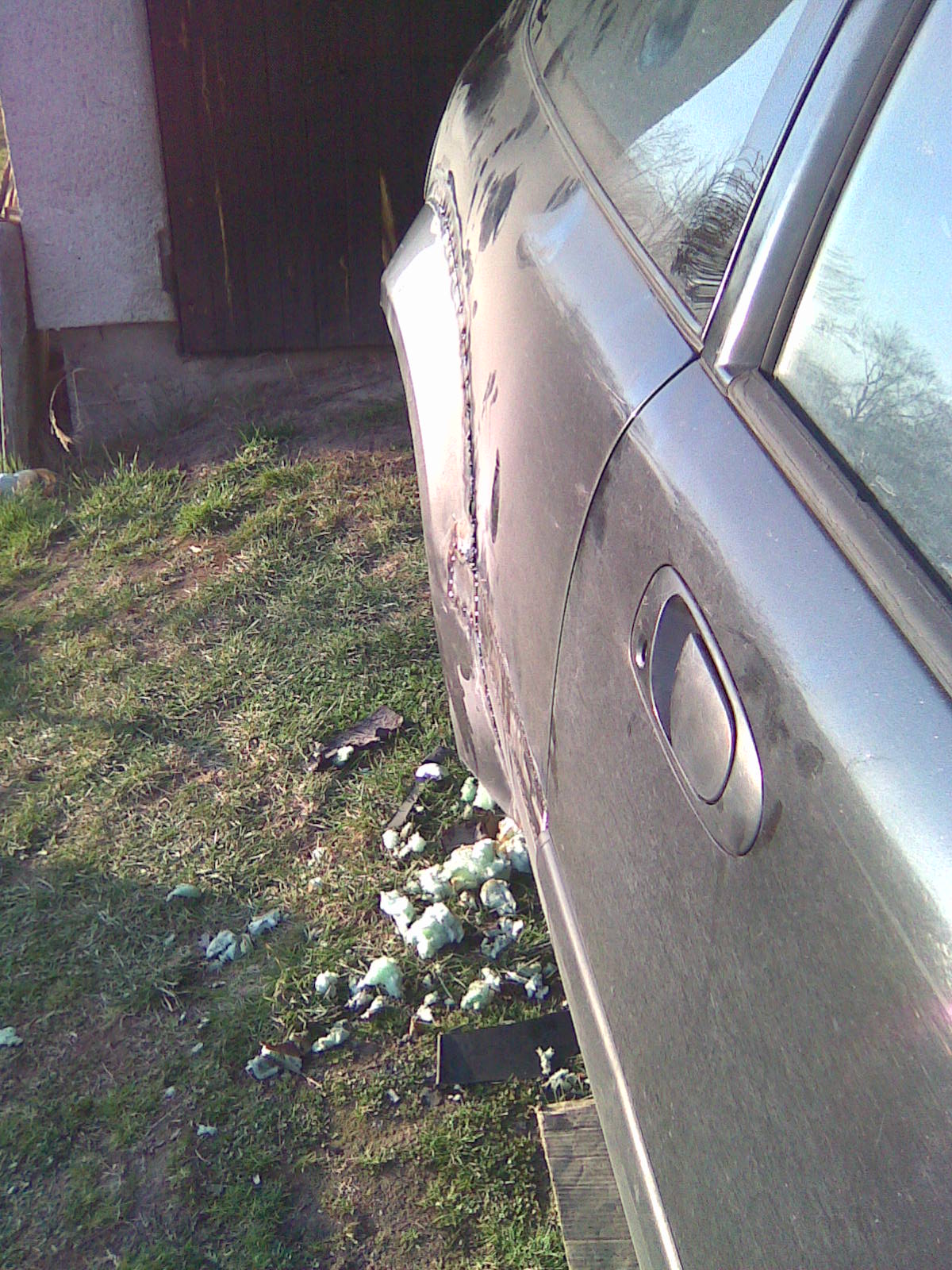

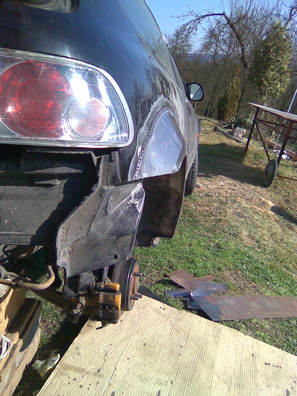

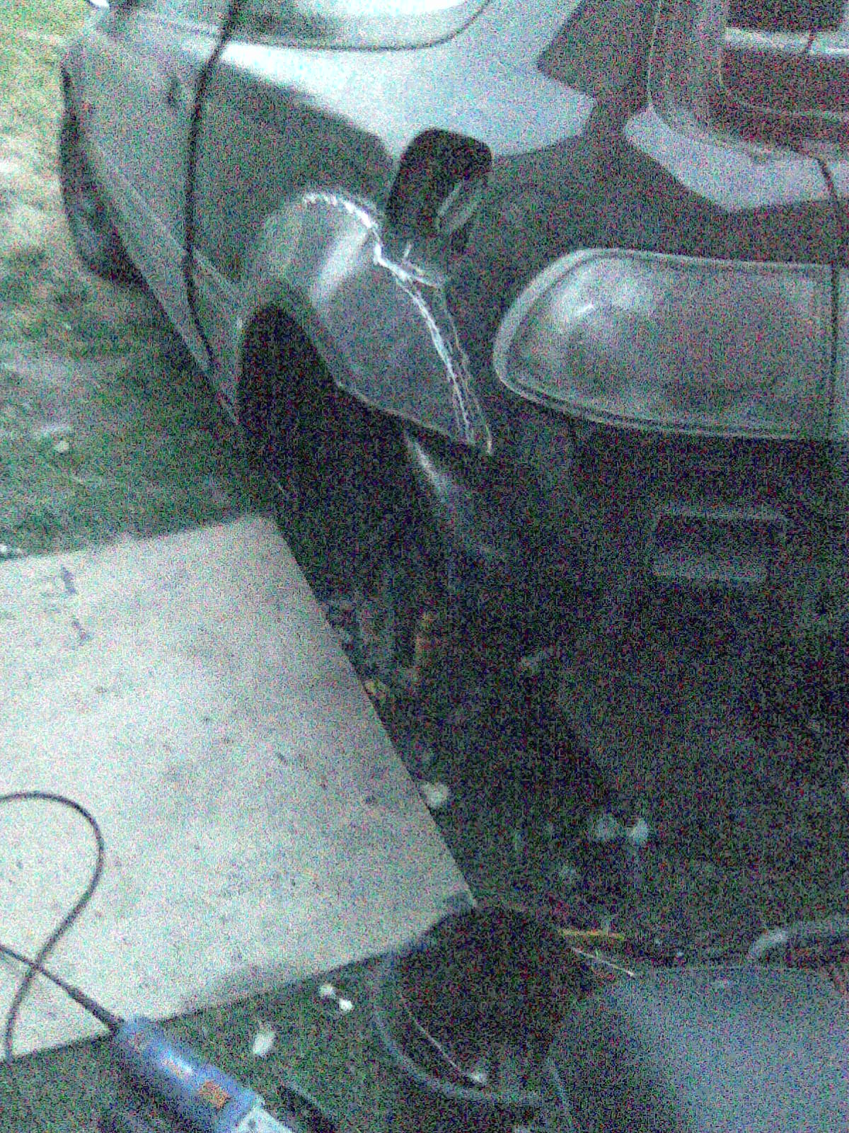

Měl jsem v háji zadní lemy a tak jsem si řekl, že když už je budu vyvařovatt tak bych mohl zkusit trošku rozšířit. Půvpdně jsemm chtěl použít z IV golfa, ale po přeměření se ukázalo že mají větší rádius lemu a to by asi nevypadalo dobře, takže mě napadla taková věc:
Vzal jsem přední blatníky, vyříznul z nich lemy a navařil je dozadu...
Obraz195.jpg, 535.18 kB
Obraz199.jpg, 353.6 kB
Obraz200.jpg, 339.89 kB
Obraz202.jpg, 344.67 kB

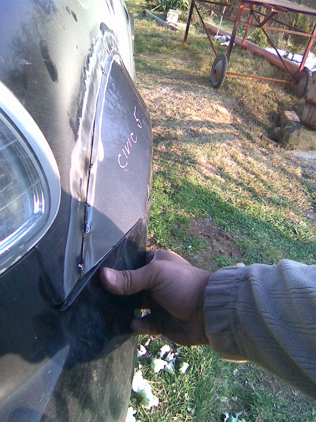

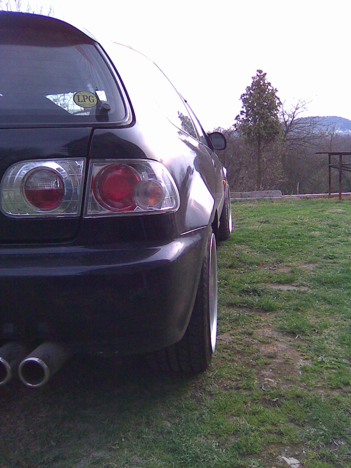

Výhodou je že k tomu pěkně sedí origo nárazník a ladí to pěkně k přednímu je to dobrý
Obraz201.jpg, 350.61 kB
Obraz203.jpg, 371.28 kB

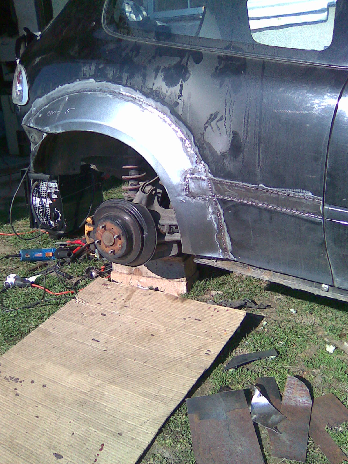

původně jsem chtěl zachovat tu plastovou lištu na boku, ale byla by hodně utopená v tom blatníku a zdálo se mi to mmoc zbytečné práce, tak jsem zavařil i tu lištu. Doporučuju zavařit ten prolis na lištu dřív něž začnete bodovat ten lem na auto
Obraz204.jpg, 323.8 kB

Doporučuju použít př.blatníky v co nejlepším stavu. já jsem měl jeden docela dost kitovanej, a sladit tobě strany bylo docela fuška

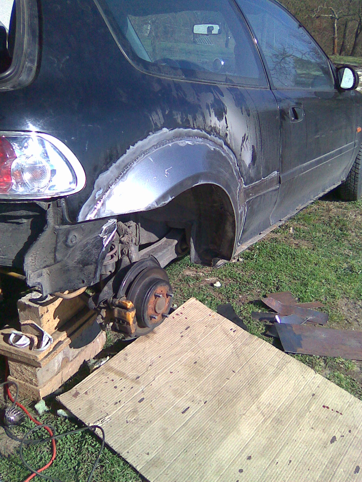

vnitřní blatník jsem svařil s vnějším lemem tak, aby tam nebyly žádné hrany na kterých by se držel bordel

a po laku, stříknul jsem to jen tak sprejem a rozleštil. zatím to nechci moc čančat, jelikož parkuju v praze mezi samýma služebákama a ty ko..ti třískaj dveřma do všeho okolo naštvanej
Obraz216.jpg, 348.41 kB
Obraz217.jpg, 359.03 kB

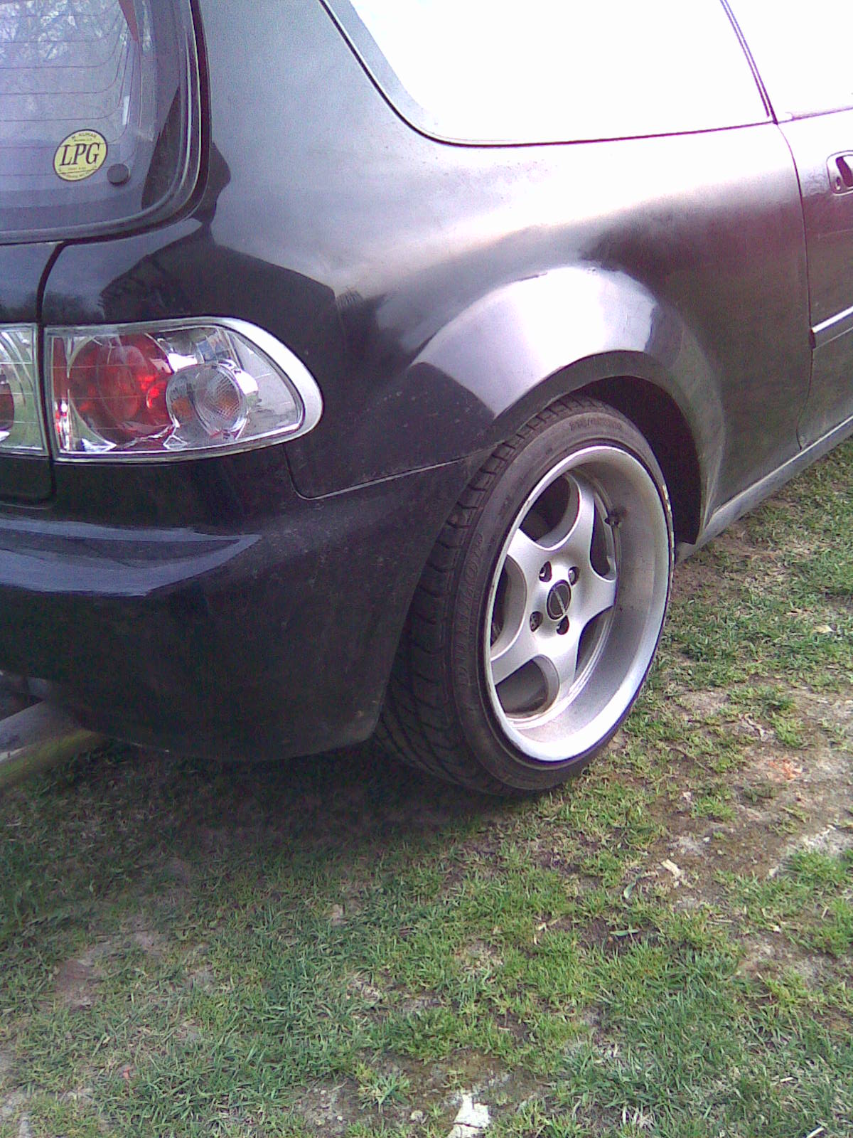

rozšíření je cca 4-5cm na jedné straně, meřeno podle kol 9x16 ET35. Teď je tam mezera akorád tak na 2cm podložky je to dobrý

muj vkus to neni, ale prace je to pekna, jen detail bych doladil aby to dole pekne licovalo s prahem a nebylo to tak vyhnuty a bude to supr

jj prahy se budou eště dolaďovat, ten kousek tam nechám navařit jen co bude čas...
