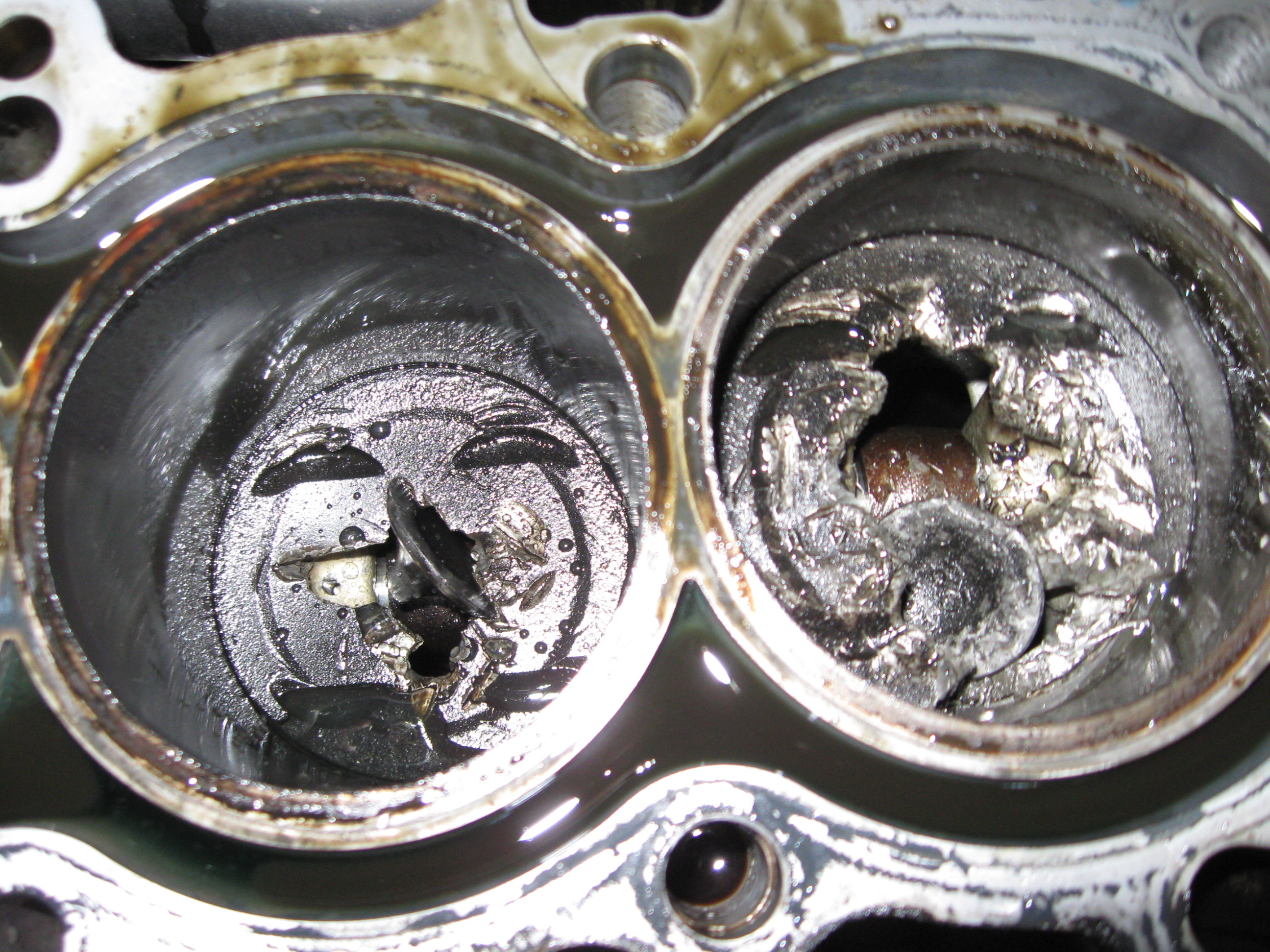

PříspěvekZaslal: 1.4.2011 , 22:43   Citovat
hehe že D řada je imunní vůči protočení.. mi stačily dva zuby a vačka od strejdy z US, takže si to rozmyslete
klika 015.jpg, 1.51 MB
Příspěvky: 1842 H+ body: 7 1992 Civic
