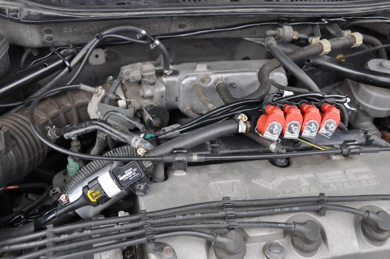

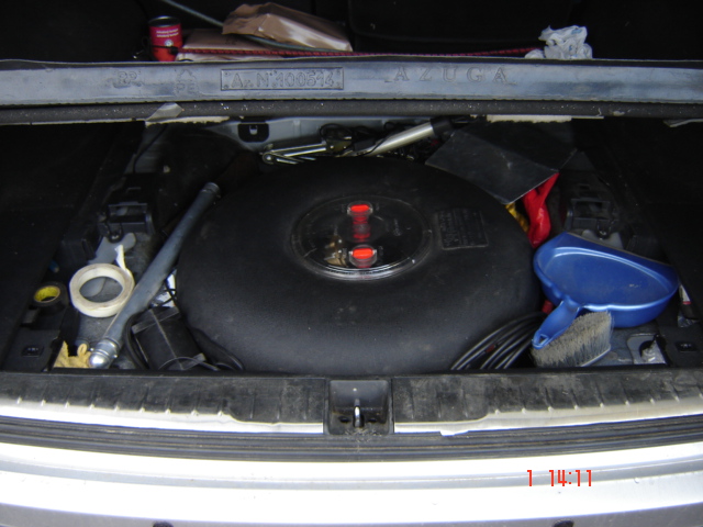

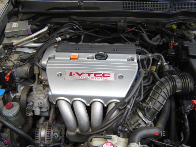

prikladam fotky LPG v Accorde 6G
DSC_0127.JPG, 108.59 kB
DSC_0128.JPG, 164.79 kB
DSC_0129.JPG, 112.57 kB
DSC_0130.JPG, 140.06 kB
DSC_0132.JPG, 148.91 kB
DSC_0133.JPG, 99.98 kB
DSC_0134.JPG, 112.09 kB
DSC_0135.JPG, 110.85 kB
DSC_0137.JPG, 71.17 kB

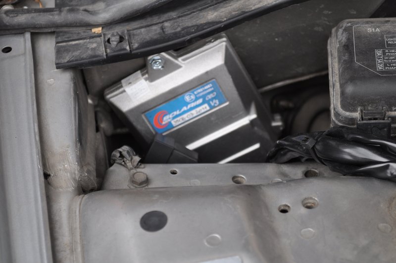

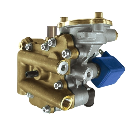

tukkan...podle tehle foto tam mas solaris V3 - a ten je podle prodejce pro DE max do 136ps Ble ...aby tam nebyl pes zakopan...kdyz ty mas 1,8l = 100kw = 136ps...
100kw bude limit reduktoru , na fotkách motoru není vidět jáký tam použili Smutný

...i kdyz to je jenom moje spekulace tak je to stejny set jako na tom odkazu a to je redukto T09AT-09...
...ale tukkan by mohl jeste jednou vybehnout ven a vyfotit Úsměv...

AT-09 se značí více reduktorů tomassetto tudy odkaz

...ale v setu s mini v3 je mozny jenom tenhle /teda podle 136ps/...

Fotka tej riadiacej jednotky je neostra lebo fotak som nechal na automatiku a zaostril na poistky.
Ved napiste co treba vyfotit, ak bude treba skocim k autu, to mam momentalne vo firme a doma som na firemnom.
Chalejkum pripadne ak si z BA mozes sa prist pozriet na auto.

Pokud by tam byl AT-09 Alaska do 135 koní, tak by to asi mohlo dělat problémy .

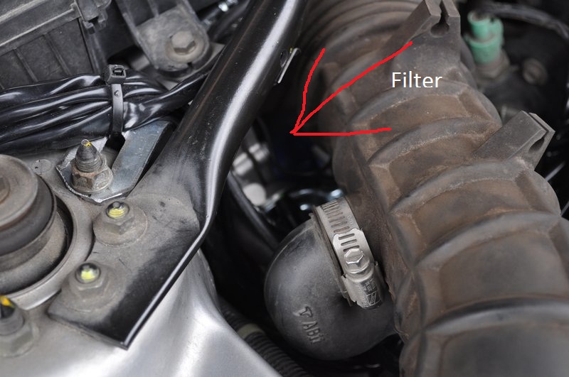

PříspěvekZaslal: 19.3.2011 , 17:50   Citovat
tukkan napsal:
Vyfoť ten reduktor , je to ta věc co na fotce nazýváš filter Úsměv
Příspěvky: 4085 H+ body: 75
tukkan je teď offline  tukkan
PříspěvekZaslal: 19.3.2011 , 18:01   Citovat
Mas pravdu, reduktor to je nie filter. ten je tazko pristupny ale skusim to. Snad to stihnem dnes. Cize ak mam reduktor na 136 koni a auto ma 136 koni moze to robit problem? Ja si myslim, ze si nedali ziadnu namahu zosuladit to. Ale uvidime.

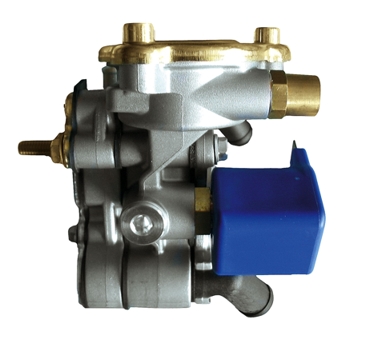

Rozdíl je jasný Úsměv Alaska nemá zlatou zadní část
art_37_1_rgat3850-2-b.jpg, 64.18 kB
art_38_1_rgat3900-3-b.jpg, 93.92 kB

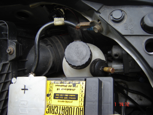

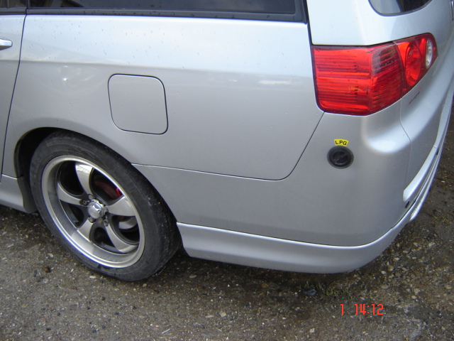

mohl by si hodit fotku toho umístění hrdla?
Příspěvky: 3998 H+ body: 10 1999 Integra Type-R
hopit je teď offline  hopit
PříspěvekZaslal: 1.4.2011 , 12:31   Citovat
Dejf napsal:
a ještě pár fotek motoru a nádrže Úsměv 50L to už musí být pořádná nádrž je to dobrý
PříspěvekZaslal: 1.4.2011 , 12:37   Citovat
karnas napsal:
Az budu mit najeto vic napisu dalsi postrehy
moc se tesim na dalsi postrehy..do budoucna jako rodine auto bych chtel prave ATS a sel bych prave cestou LPG..takze se moc tesim co dal nam sem napises je to dobrý
Příspěvky: 5177 H+ body: 5 2008 Civic i-VTEC
karnas je teď offline  karnas
PříspěvekZaslal: 1.4.2011 , 13:25   Citovat
Jasný odpoledne to nafotim a hodim to sem.

Tak vám tady taky přihodím foto mého ATS na LPG.Přestavený už jsem to dovezl a je to dělaný 2006 v Německu.Jediné co mi vadí tak je umístění plnícího hrdla,mohly ho ty jelita dát pod dvířka.Systém je Zavolli,průměrná spotřeba 11L LPG a to to vůbec nešetřím.Nádrž je tam 55L,přimazávám flashlube.Ventily měřím po 20 tis a žádná změna. OK S autem jsem spokojen nejlepší kombinace rodinné-rychlé-úsporné Velmi šťastný
DSC08871.JPG, 137.09 kB
DSC08872.JPG, 139.42 kB
DSC08873.JPG, 142.16 kB
DSC08874.JPG, 141.46 kB
Příspěvky: 110 H+ body: 4 2003 Accord Type-S
