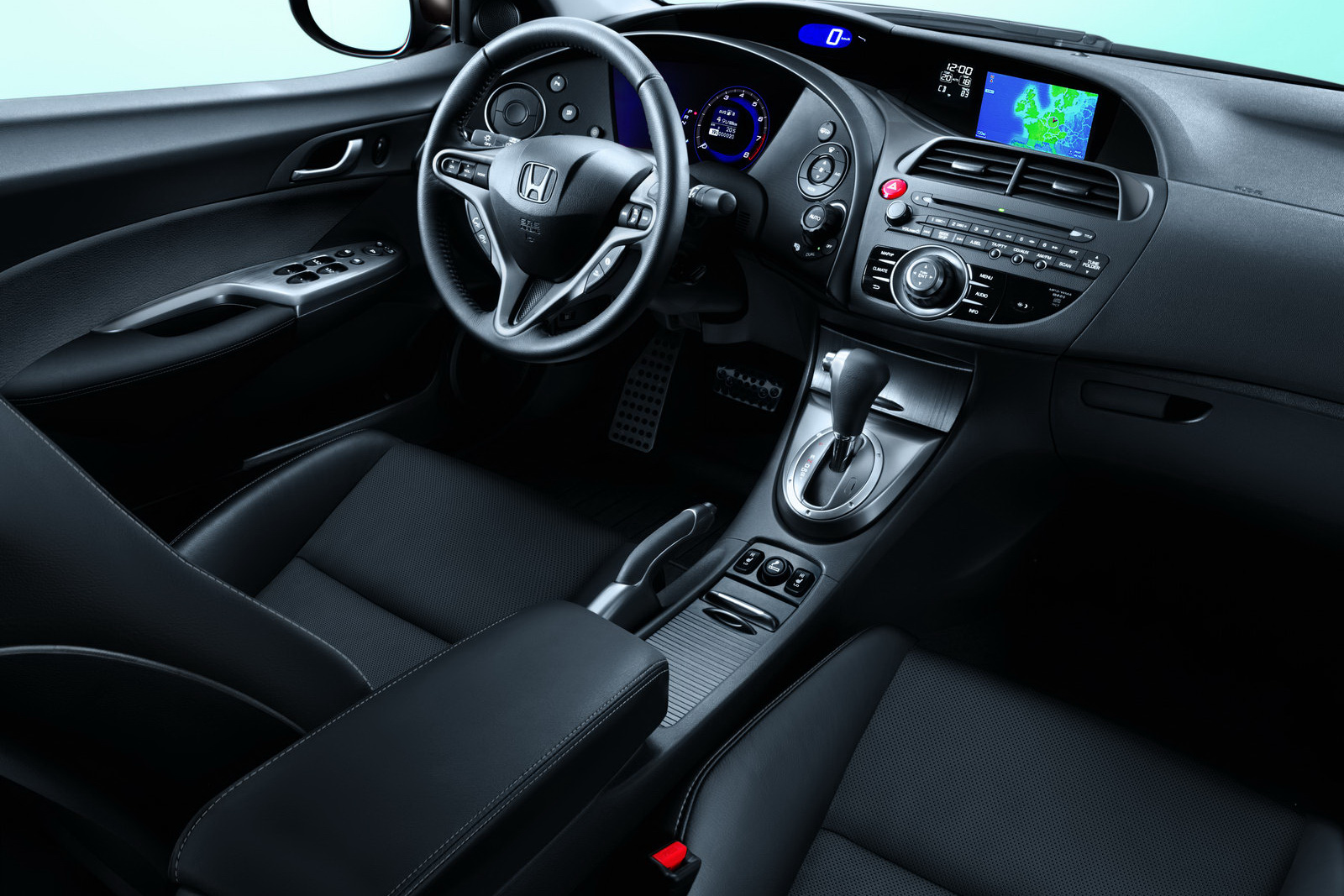

schánim barvu, jestli se vůbec prodava na palubní desku, ale aby to nebyla barva co se bude casem loupat nebo praskat, aby byla stejna jako dělaj ted ty černý matný mam 5G tam je taková šedá a chtěl bych tam tu matně černou, víte o nakym odkazu nebo nazvu barvy? viz. foto takovou nakou barvicku Úsměv
2011 Honda Civic Interior.JPG, 460.36 kB

Základ na plasty a pak jakýkoliv sprej v odstínu dle chuti. Pokud dobře odmastíš, neměl by být problém... je to dobrý

zalezi nejvic na priprave, ja to delal sprejem od motipu cerna matna na plasty a drzi to uz treti rok, vse v pohode , vzhled matnej, v lete drzi super, neloupe se , neodira se, samyho me to prekvapilo jak ta barva drzi, jo a na palubce 5g neni kozenka ale je totenky plast , nejvetsi duraz kladu vzdy na pripravu - Odmastit! kouř
