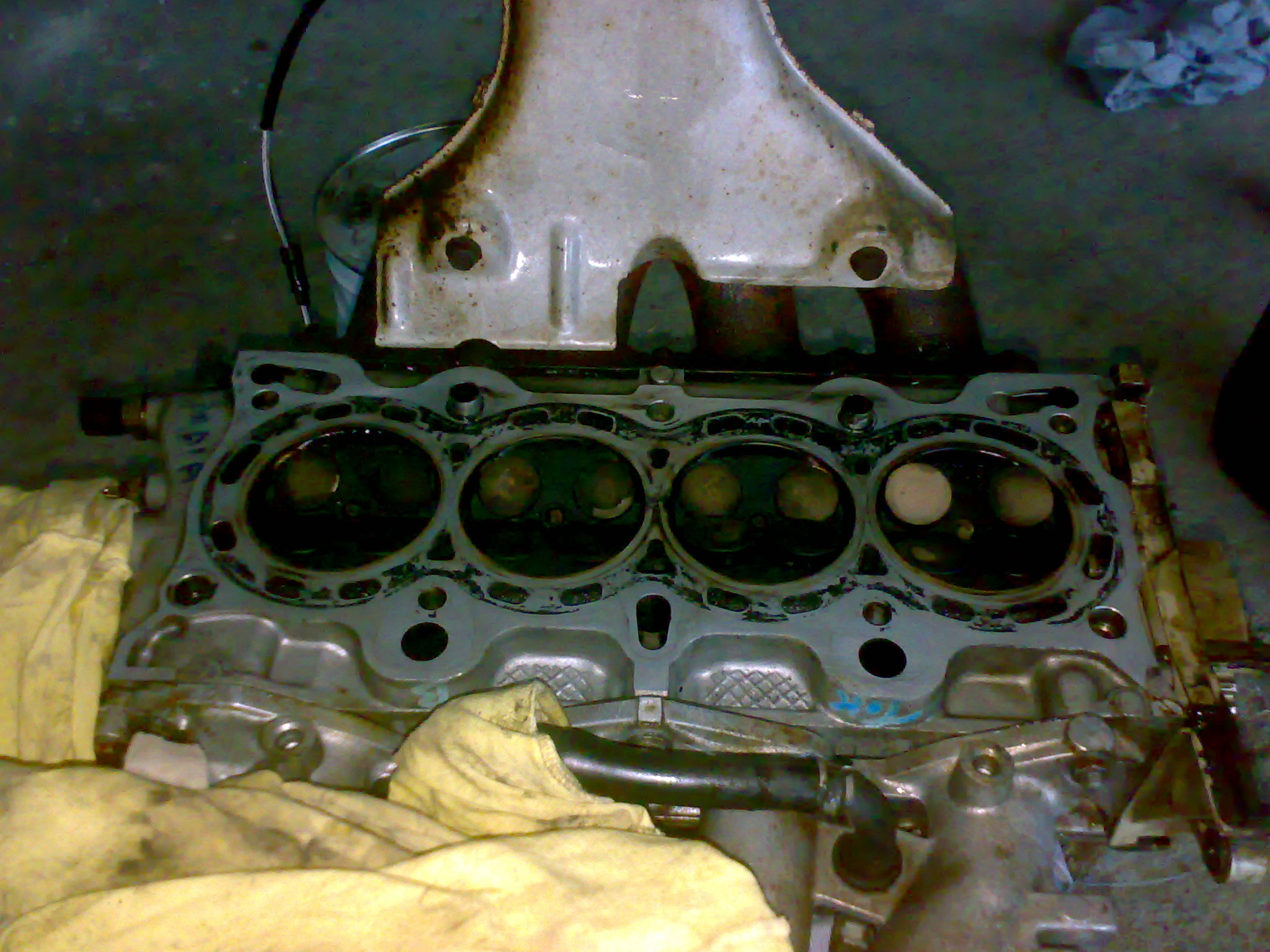

já přihodim foto hlavy po sundáni, najezdila cca 2000km na směs E85.ja jsem na doporučeni Idaha kvůli zajížděni motoru přestal tankovat E85.

Nechci se s tebou přít, protože nemám tolik zkušeností jako ty, možná to tak taky bude fungovat. Má poslední zkušenost je taková, že kit mám nastaven +- dle návodu na provoz E85, momentálně jsem tam měl čistý N95 a na emisích jsem prošel bez problémů, bez odstavení(vypnutí) konverze. Je vidět, že ECU směrem dolů si dokáže bez problémů poradit, horší je když přejdeš na E85, tak už neumí bez kitu obohatit směs. Je to svým způsobem oblbnutí ECU, ale výsledek je asi stejný jako zvýšení tlaku v palivové soustavě.
Ještě k tomu jak tu někdo psal ohledně těsnění pod hlavou - můj názor je ten, že vliv to mít může, protože celý fígl s etanolem je vtom, že po dobrém zapálení daleko více expanduje než benzínová směs, tudíž vzniká ve válci větší tlak a tím i větší síla(výkon). Podle mě ale pokud máš v pořádku motor a těsnění, tak by to měl bez problémů vydržet - viz zkušenosti jiných uživatelů, takže si myslím, že to těsnění by ti fouklo časem tak jak tak.

Teďka budu měnit motor a na e85 se vyprdnu...tesnění mi fouklo chvili po výměně a hlava byla ok... Smutný

Ono záleží i na bloku motoru, kvalitě těsnění a v neposlední ředě i na tom, kdo to dává dohromady. Mám s tím své neblahé zkušenosti u jiného auta a rozhodně to etanolem nebylo Velmi šťastný

jinak to že to běží bez výpadků a ecu nic nehlásí není zárukou že je vše ok.těsnění může být klidně důsledek vyšších spalovacích teplot u hoření chudý směsi.to že jsem na x diskuzích a ruznejch odborně se tvářících servrech tvrděj že ethanol má v sobě kyslík a ten se hořením uvolnujě a tudíž že lamda to nedokáže měřit a chybně ukazue chudou směs je nesmysl na entou.lambda ukazuje chudou protože je chudá . logicky spaluje to chudou směs protože chudá,stechio a bohatá je určená jen práve poměrem mezi kyslíkem a palivem.a ethanol není methanol.na všechny takovýhle experimenty bych doporučil budík na lambdu -třeba od laye nebo jiný -jednoduchý zapojení lm 3914, digi voltmetr -při stechio směsi (nezávisle na palivu ) lambda kmitá od 0,3do 0,9v cca -pokud nekmitá a padne na spodní hranici tak je zle.
