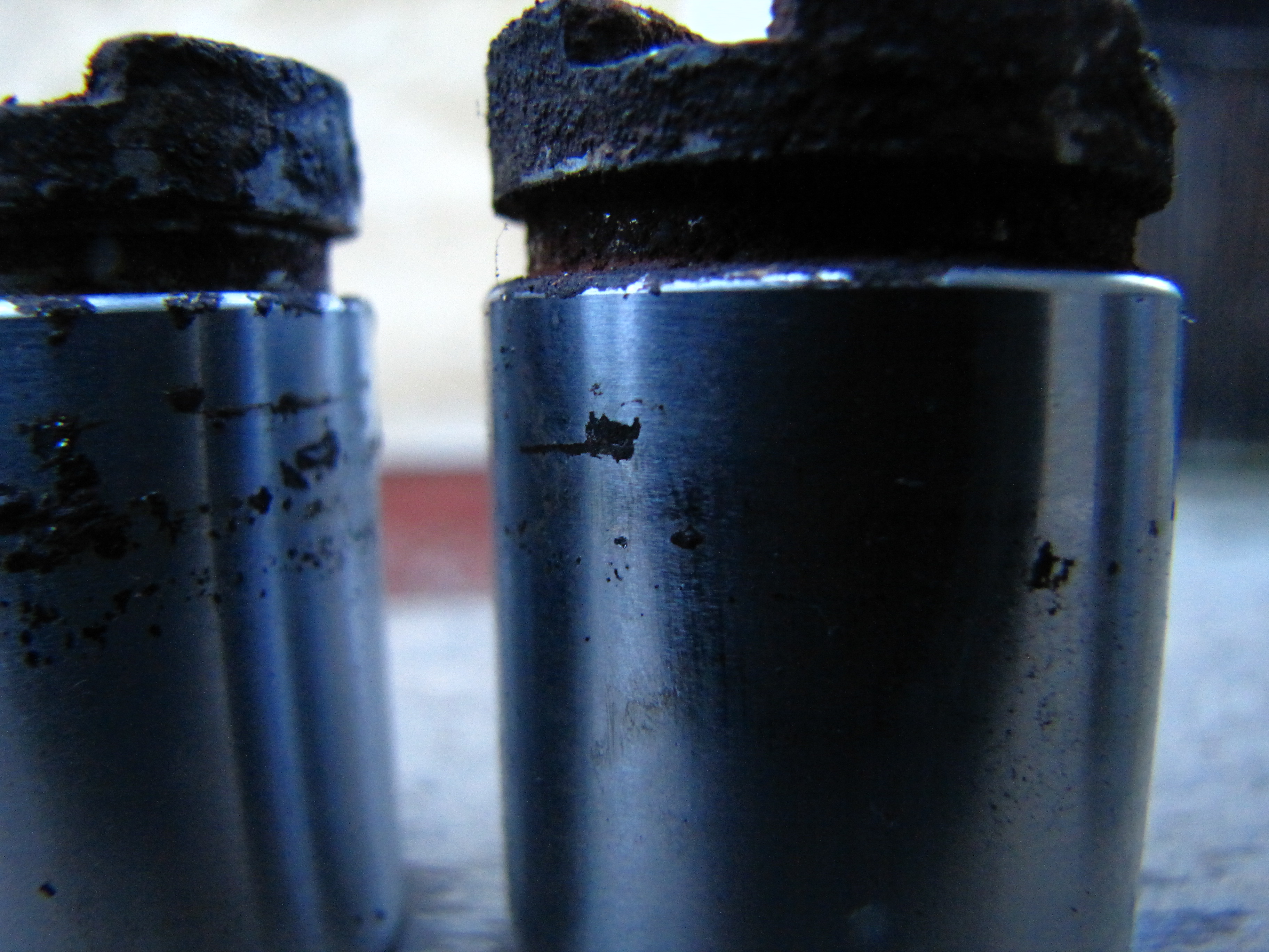

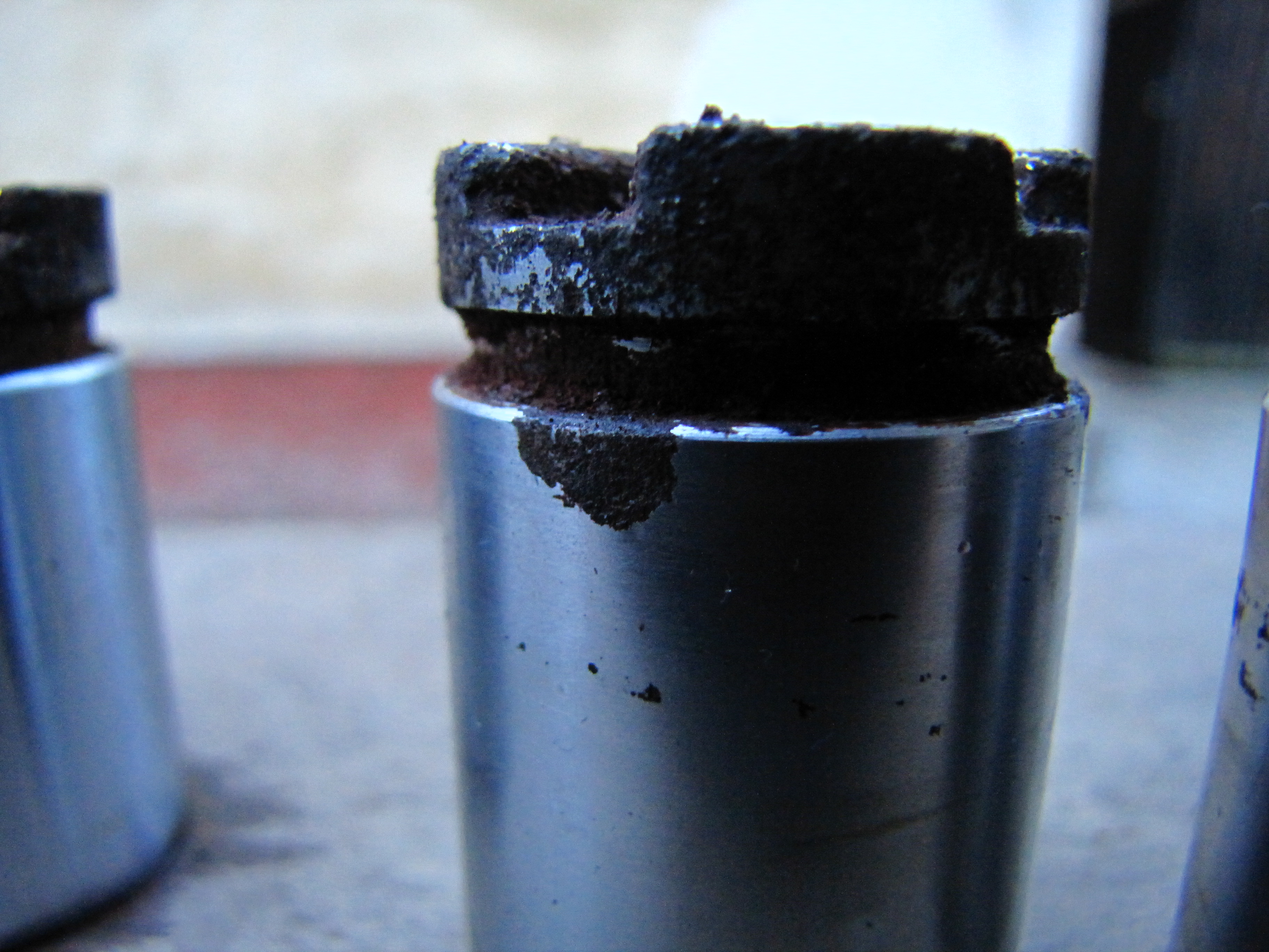

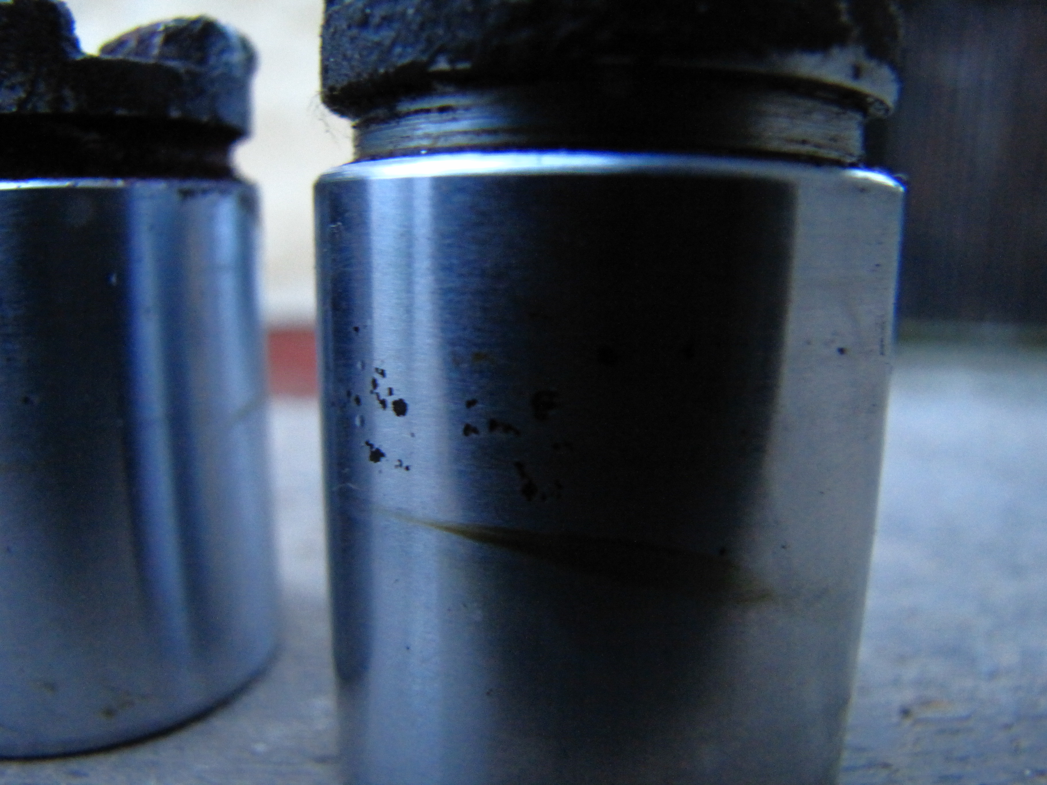

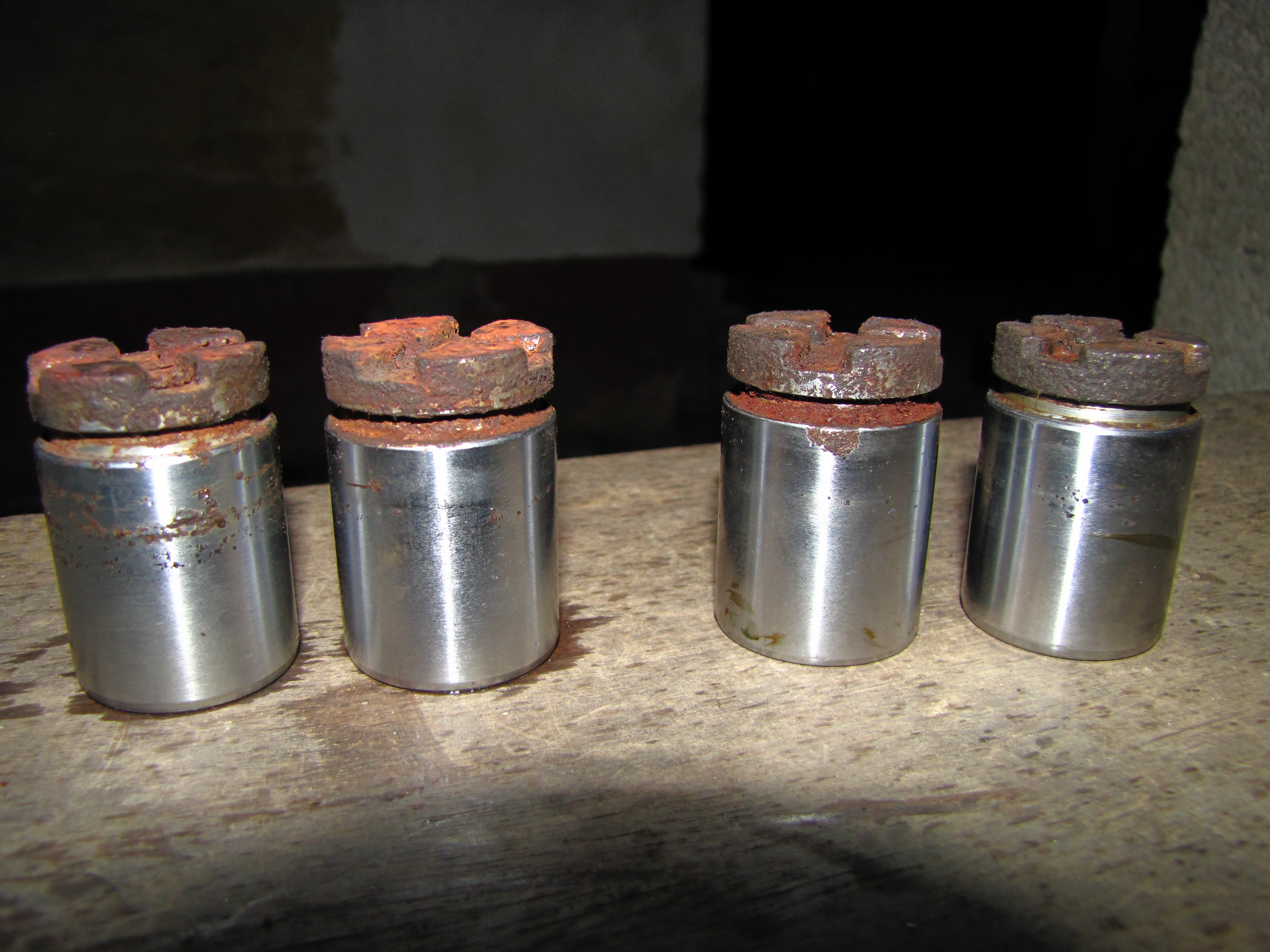

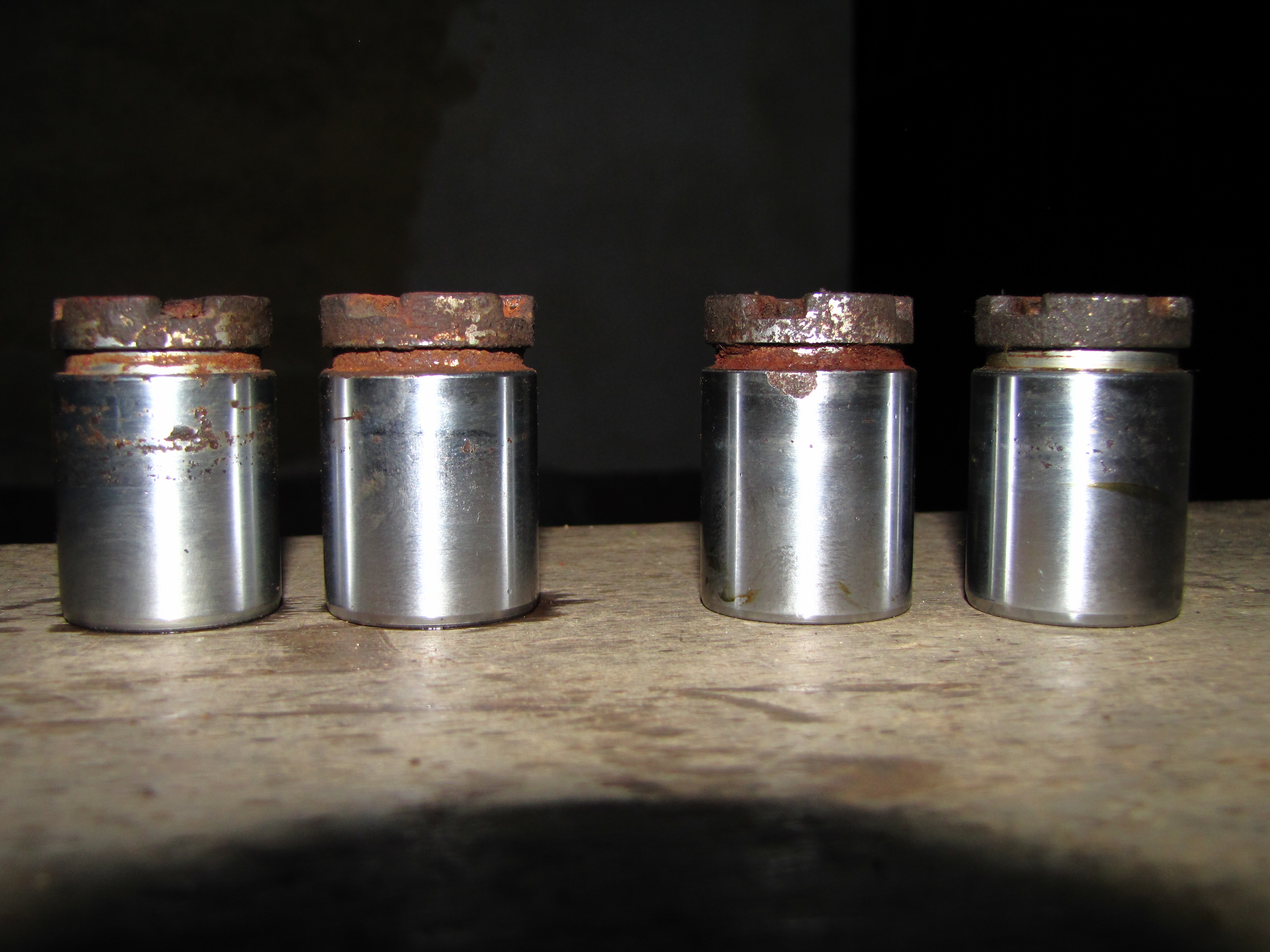

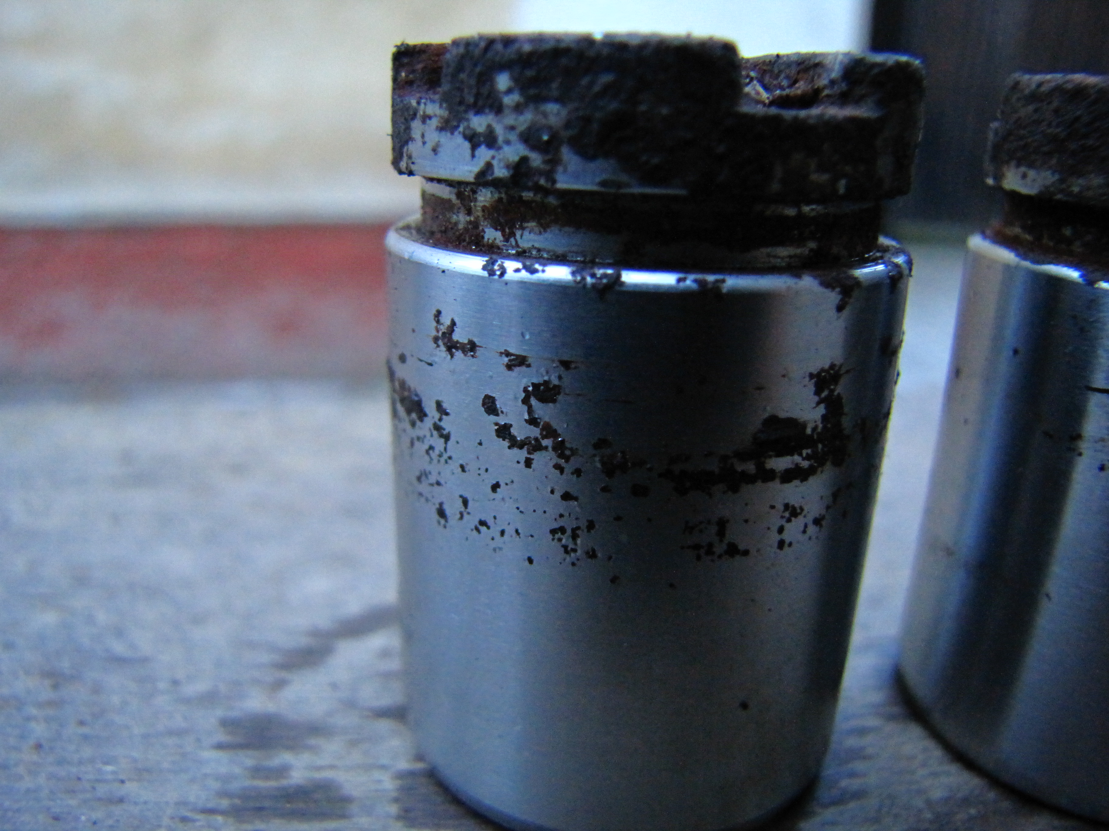

tak ode dneška mám céro komplet pošpalkovaný respektivě vepředu podkozičkovaný Velmi šťastný
rozebral jsem jak starý třmeny co byly na autě, tak i ty co jsem sehnal, který jsem chtěl dávat a budu dávat místo nich, ale pístky mne nepotěšily ani na jednom z třmenů Smutný
každopádně chtěl jsem se poradit, co mám udělat, abych mohl bezpečně a hlavně správně zandat ty prachovky do tý drážky v třmenu.. mi to přijde jako nadlidskej úkon... a čím tu drážku očistit? malym pilníčkem? kartáčem se bojim, abych nepodrápal ten válec ve kterym běhá pístek... Smutný

Tu drážku jsem čistil myslím normálně malým šroubováčkem(jeholovým pilníkem) a opatrně právě abych nepoškodil ten válec.Jinak to zandavání je nejlepší si natrénovat ještě se starými gumičkami, ale je to celkem snadné.Chce to nasadit gumičku na pístek co nejníže pak jí srolovat, pak to tam postupně narvat Úsměv
Příspěvky: 606 H+ body: 3
Brnďa je teď offline  Brnďa
PříspěvekZaslal: 21.11.2010 , 18:29   Citovat
oskrab to sroubovackem, nebo necim, pak to odrez a znova, nesmis poskrabat ten valec pod tim gufirkem, prachovka se nandava docela dobre, ale hodne rada klouze, proste si ji njasadis a prstem zevnitr strkas do te drazky, je to hned, ale pri nandavani pistku, se krasne vysvlika Úsměv)

no mám jedny fukční, z toho jsou ty pístky na fotkách napravo a pak ty pístky co jsou nalevo, tak jsou z těch třmenů co byly na autě.. na autě nefungovala ručka.. před rokem jsem to s bratrem rozebral, rozchodil, ale do dvou týdnl zas to samý - ručka neručkovala a když jsem za ní zabral, tak se pro změnu nechtěla vrátit, takže já bych obě sady třmenů vzal a opískoval, ty funkční asi budu muset vzít nový pístky určitě a rovnou je nabarvím a adám na auto a ty co byly na autě doteď bych rýád kompletně rozebral a zrepasoval, aby fungovaly jak maj.. proč to drhne netuším a rád bych tomu přišel na kloub.. nevím kdo by koupil neručkující třmeny a vyhazvat je mi je líto... ale prostě nevím co s tou částí CAM BOOT... navíc v manuálu je napsaná jako replace...
je v táhle sadě to se silnou stěnou tý gumy to co jsem nevěděl jestli to tam je? respektivě ten CAM BOOT?

Problém je v tom, že jí špatně instaluješ ... Když tam našroubuješ ten pístek, musí jít třmen nasadit na destičky a kotouč s co nejmenší vůlí, rozhoduje i 1/4 otáčky ... samostav v ruční brzdě si to umí doregulovat jen o 1/2 otáčky, takže když ten pístek zašroubuješ moc, jseš v kaši ...
Další věcí je očištění těch plechů viz HDnes, kde si psal, že to uděláš, takže level up je to dobrý
Jinak ty tvoje pístky bych vyházel všechny a zainvestoval 1700,- do nových ... tohle je dočasné řešení

pístky určo poletí, s tím jsem se už smířil a jedna sada u kelly prej za 450, takže za necelej litr vypadá že bude komplet repas, takže za dvojku obě sady zadních třmenů... (kdyžtak zkoukni mi pls i ty pístky co mám na předchozí straně z předních brzd dík Mrk )
pochopil jsem otáčky, jen jsem nepochopil, co špatně instaluju, tu prachovku myslíš?
jinak k tomu HDnes - má tam ještě na děch destičkách takový "plíšky" - našel jsem to i v manuálu, ale já na céru ani na jedný z destiček ty plíšky neměl.. může to bejt problém nebo je zrovna tohle úplně nepodstatný?
