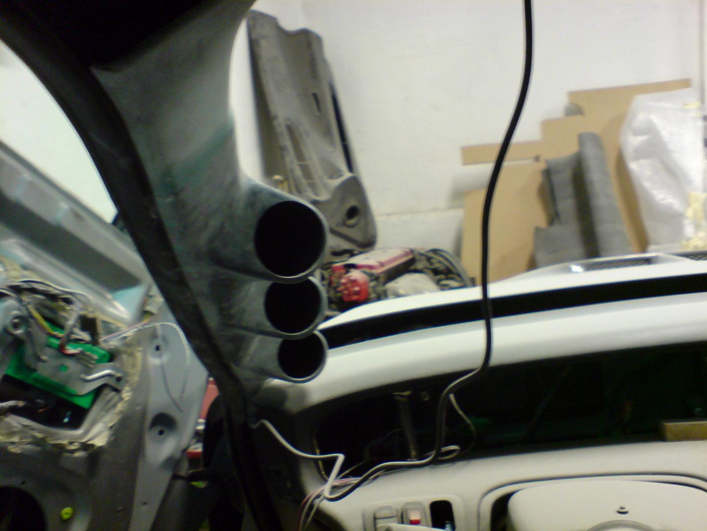

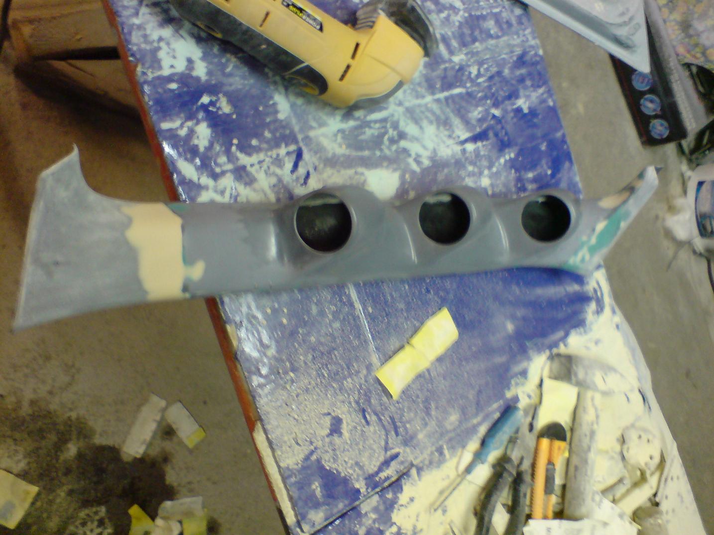

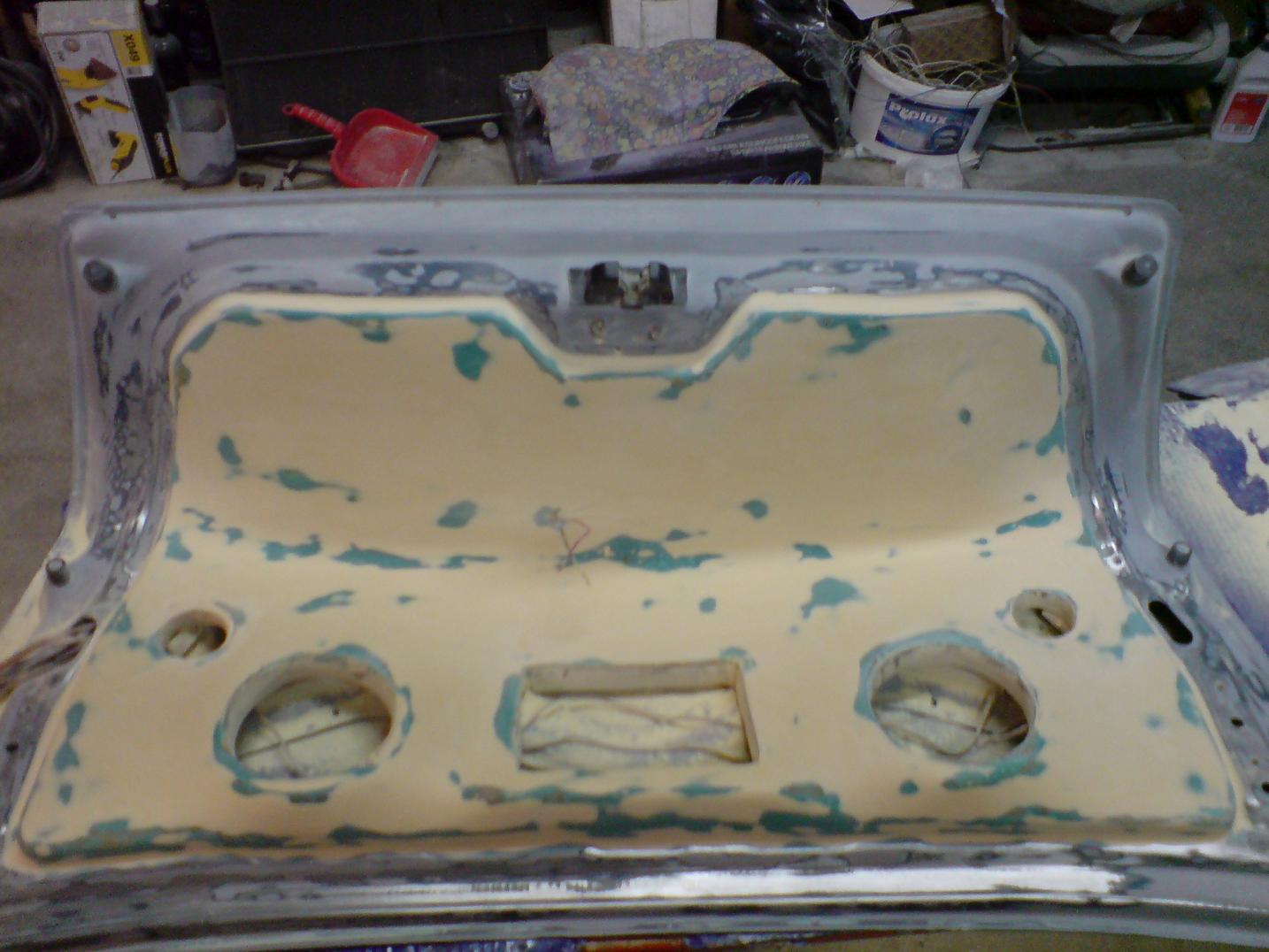

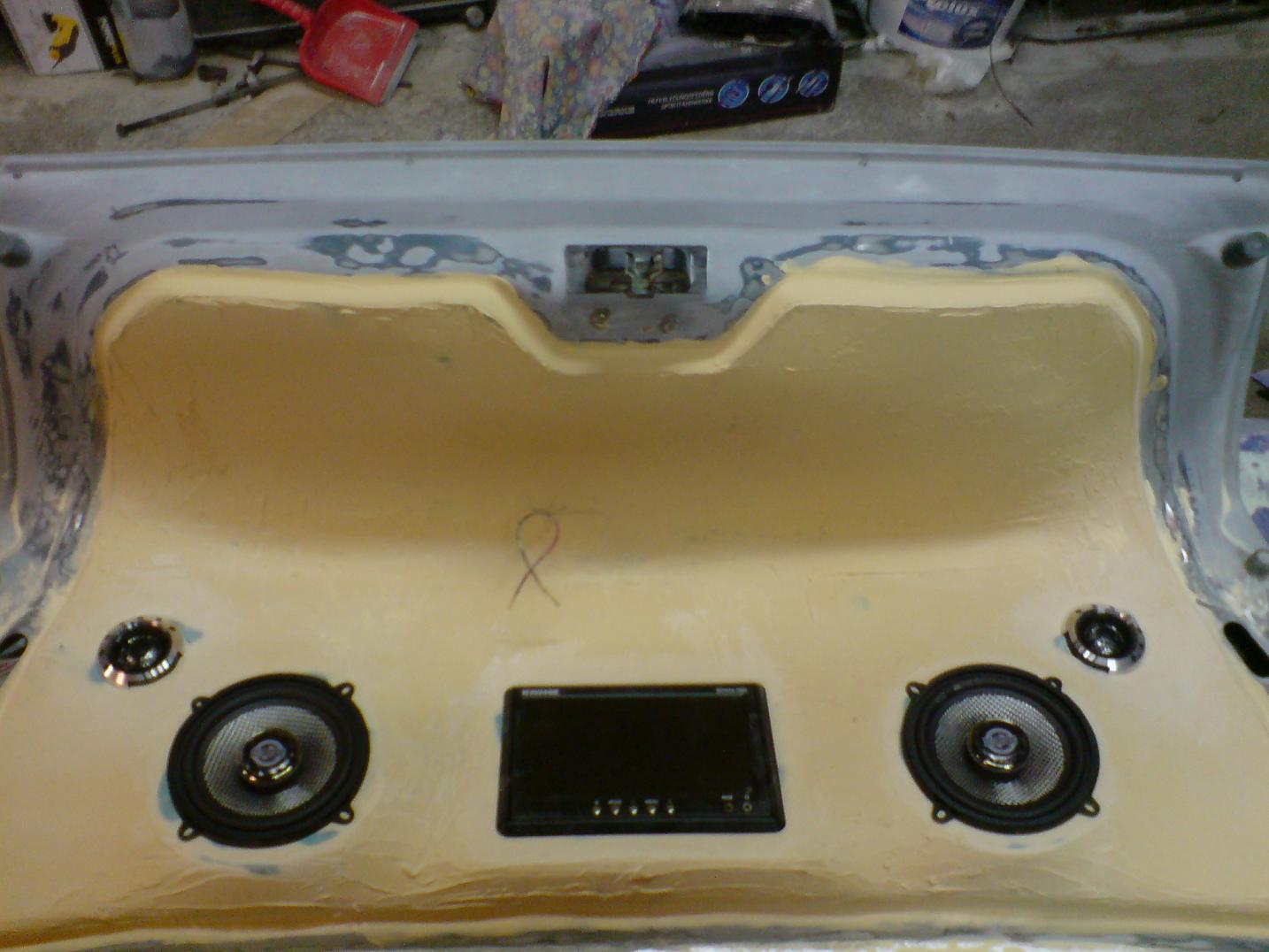

tak konecne dokitovano a dobrouseno, uz me to fakt nebavilo zmatenej viko kufru hotovy, nachystany na flock a lak, sloupek taky nachystanej na flock, ted uz budu snad mit delsi dobu pokoj od toho brouseni Velmi šťastný

kefa je teď offline  kefa
PříspěvekZaslal: 2.2.2011 , 21:38   Citovat
na flock jim to musíš nějak nachystat? nemyslím tím, kytování a vyrvnávání nerovností. Mám na mysli, když jim dám origo sloupek z 6g.
Příspěvky: 1639 1998 Civic VTEC
mot je teď offline  mot
PříspěvekZaslal: 2.2.2011 , 21:41   Citovat
kefa napsal:
mno myslim, ze ne, jediny na co me upozornili, tak aby na tom nebyl treba silikon, protoze na ten se pry nechytne to spesl lepidlo do kteryho se pak nastreluji ty vlakna... takze myslim, ze kdyz jim to tam hodis tak jak to sundas z auta, tak by nemel byt problem...

Čím si nakonec přilepil ten laminátovej držák budíků ke sloupku?
Příspěvky: 2973 1991 CR-X
PříspěvekZaslal: 2.2.2011 , 21:49   Citovat
LJay napsal:
no cim myslis? pořádnej výtlem tak jak si rikal, dal jsem tam nakonec ty sroubky se zapustenou hlavou, koupil jsem takovy prtavy, ktery se daly prekryt... sice kdyz jsem to navrtaval, tak se ten laminat branil zuby nehty, praskal, skucel a nevim co vsechno, ale nemel moc na vyber, jeste jsem to pro jistotu nalepil tim lepidlem "Mamut Glue" - drzi to opravdu dobre - ale spoj je pruzny, je to neco jako silikonovy lepidlo; takze kombinace tohoto lepidla a ty sroubky, by mela byt vic nez dostatecna
PříspěvekZaslal: 2.2.2011 , 22:09   Citovat
mot napsal:
jj, díky. a budeš to dávat? do toho Brna nebo to zavezeš tam daleko, teď nevím, jak se to tam jmenuje

Já za ty rady snad začnu vybírat poplatky pořádnej výtlem
Tohle je asi nej způsob jak to spojit. Na samotný lepidlo bych se bál, že se to časem utrhne, nebo popraská.

Držák je lehkej, ale ty budíky v něm něco vážit budou a při otřesech by s tím mohli pohnout.

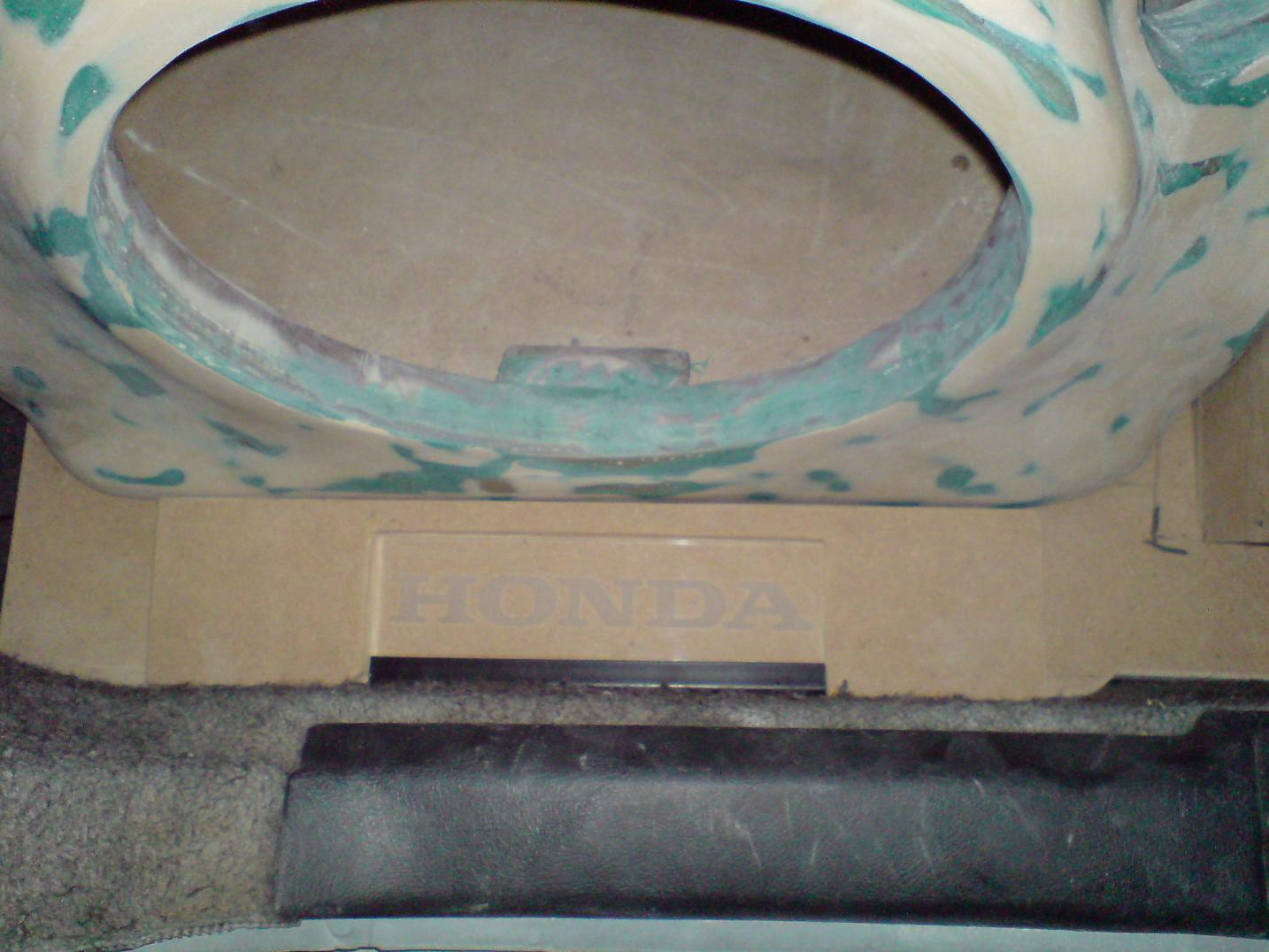

PříspěvekZaslal: 7.2.2011 , 12:07   Citovat

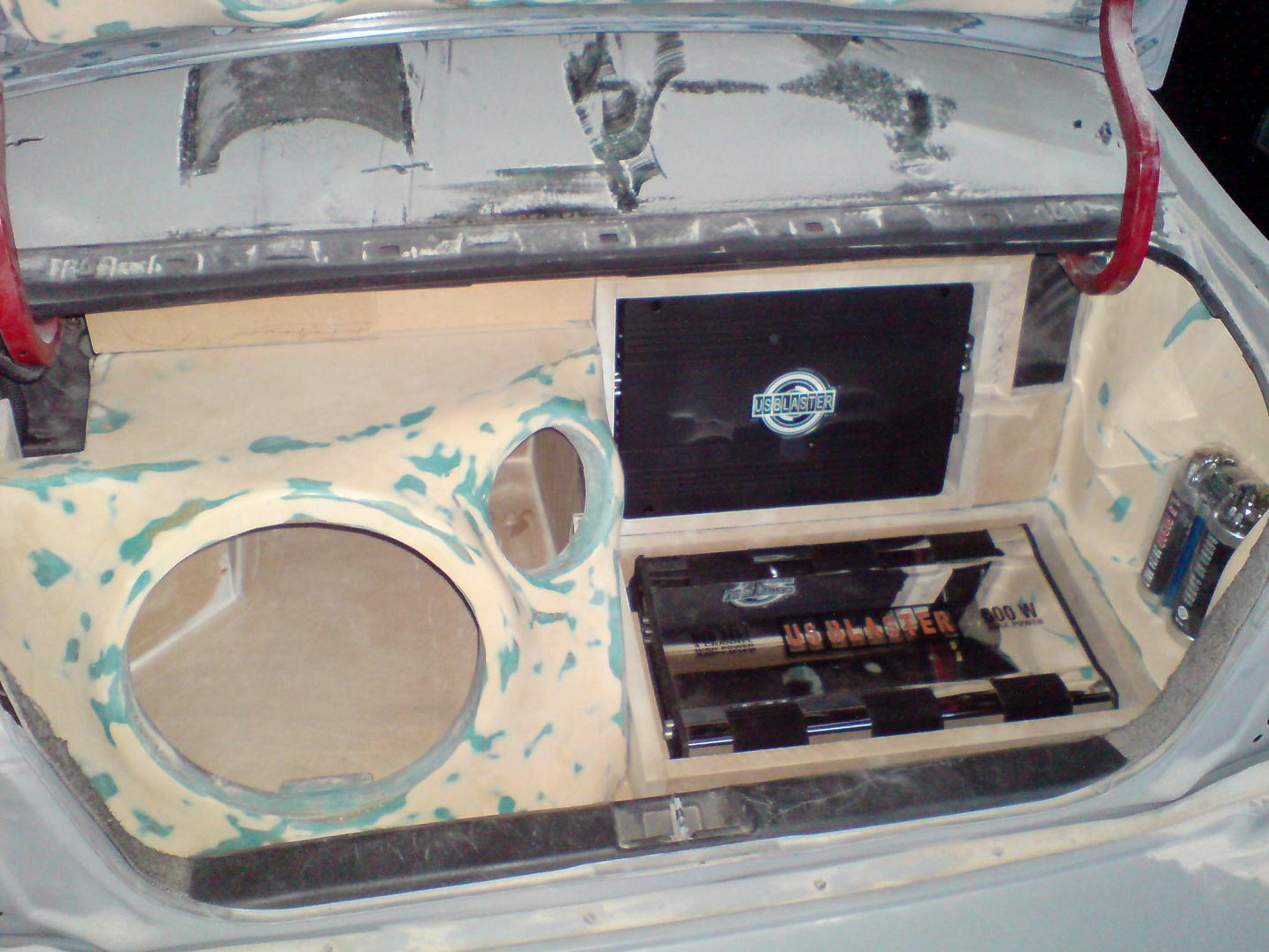

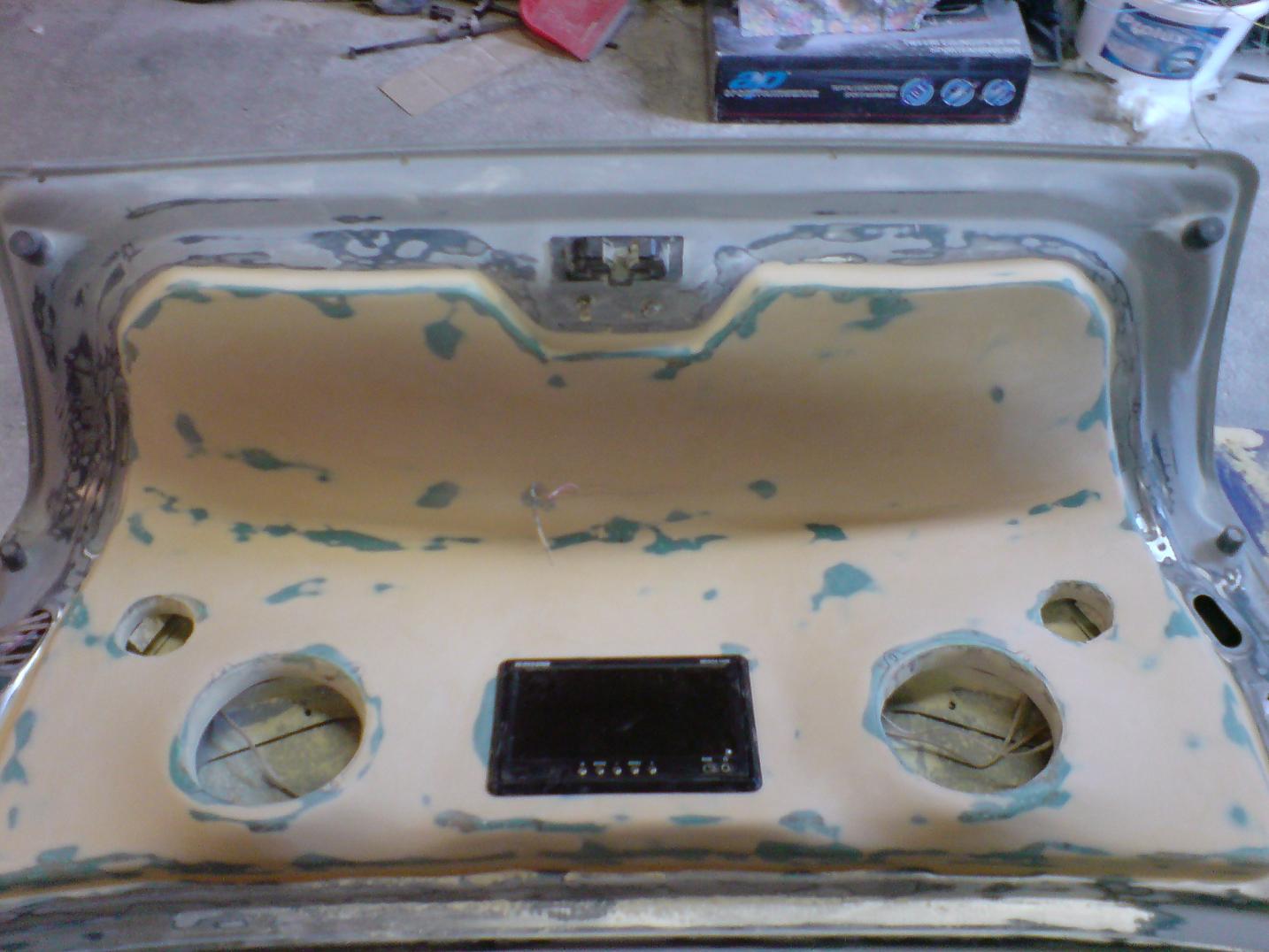

tak jsem zase o neco pokrocil, zacal jsem dopasovavat "supliky" pro zesilovace a taky jsem udelal vyrez do MDFky, kde bude prichyceny ten modre svitici napis z pleksi...

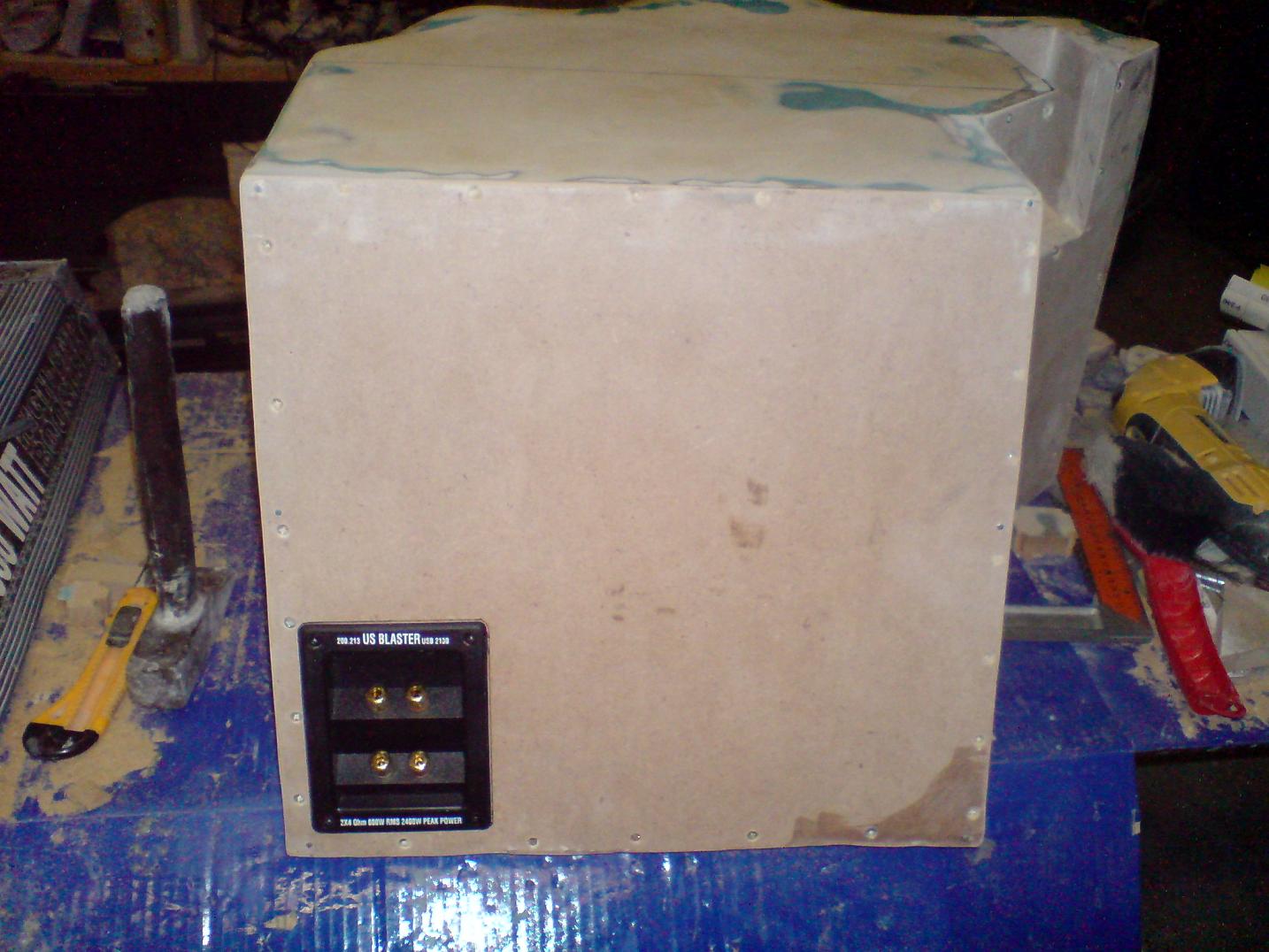

dnes jsem nachystal pruchodky v MDF na kabelaz a konecne se i podarilo to dopasovat, takze uz chybi jen flock a ten se bude delat zrejme soucasne s lakem, takze je na rade dalsi etapa a tou je: motor Lucy (zasilka z USA by tady mela byt nekdy v pulce unora, takze uz brzy... svatoušek )

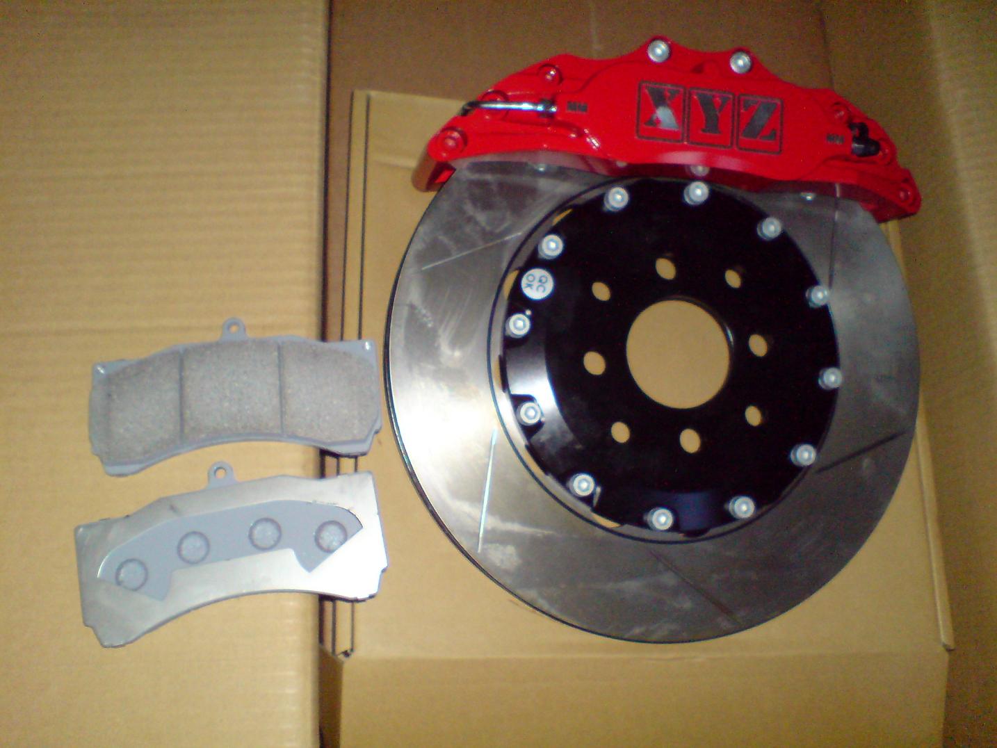

PříspěvekZaslal: 11.2.2011 , 16:51   Citovat
tak brzdy uz jsou doma, díky Dany přátele
DSC00174.JPG, 135.24 kB
zyx je teď offline  zyx
PříspěvekZaslal: 11.2.2011 , 18:06   Citovat
Ty jsou krutý je to dobrý
Příspěvky: 1724 1999 Prelude
LJay je teď offline  LJay
PříspěvekZaslal: 11.2.2011 , 18:31   Citovat
Brzdy vypadají fakt suprově, pak budeš muset poreferovat jak fungujou.

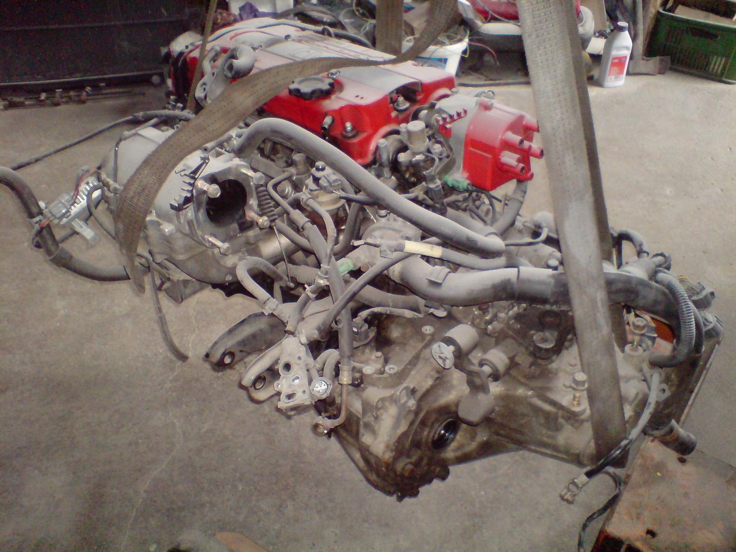

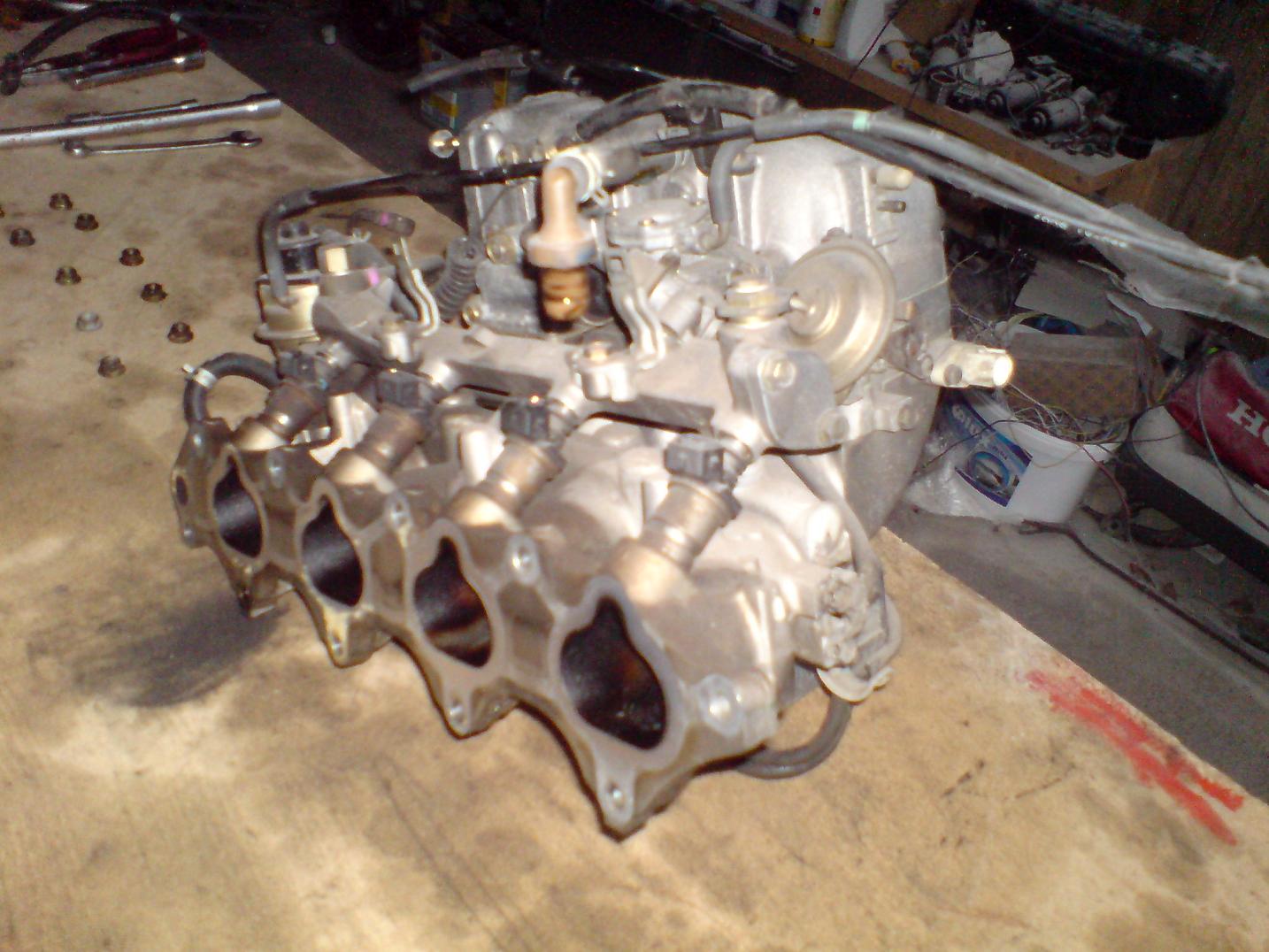

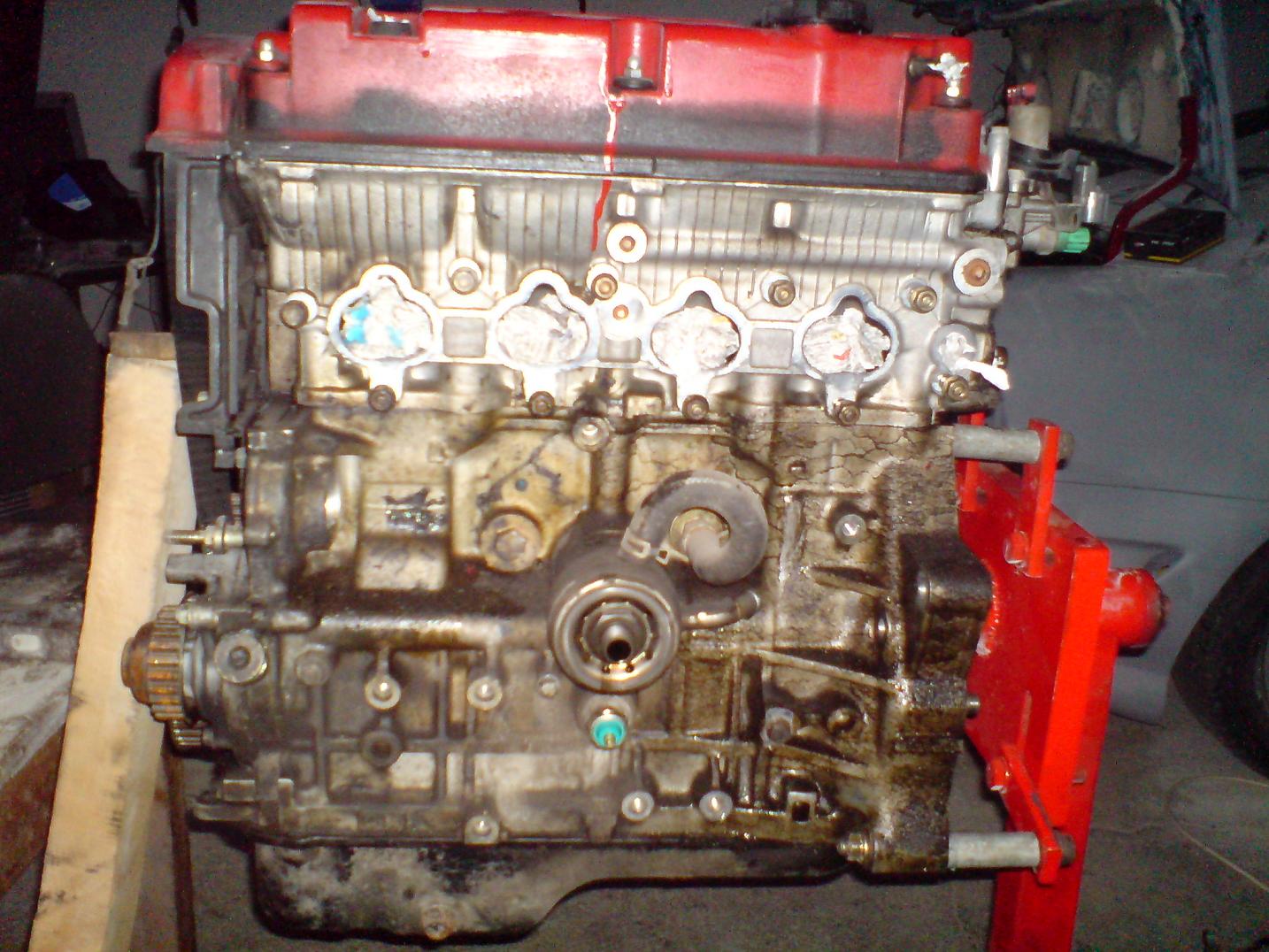

PříspěvekZaslal: 13.2.2011 , 18:36   Citovat

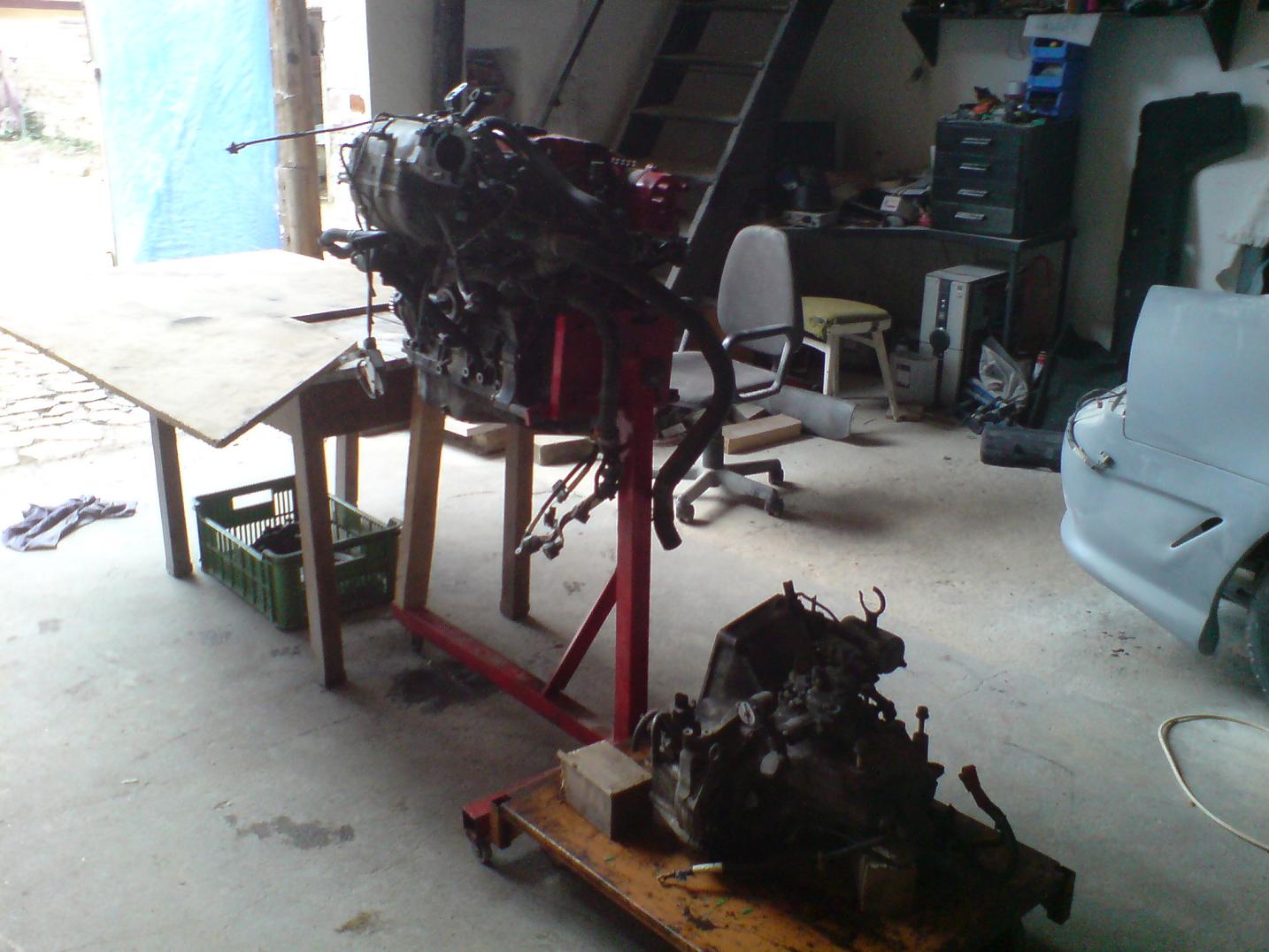

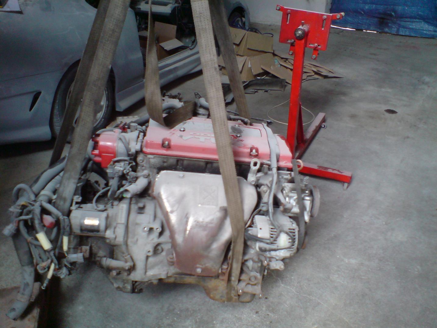

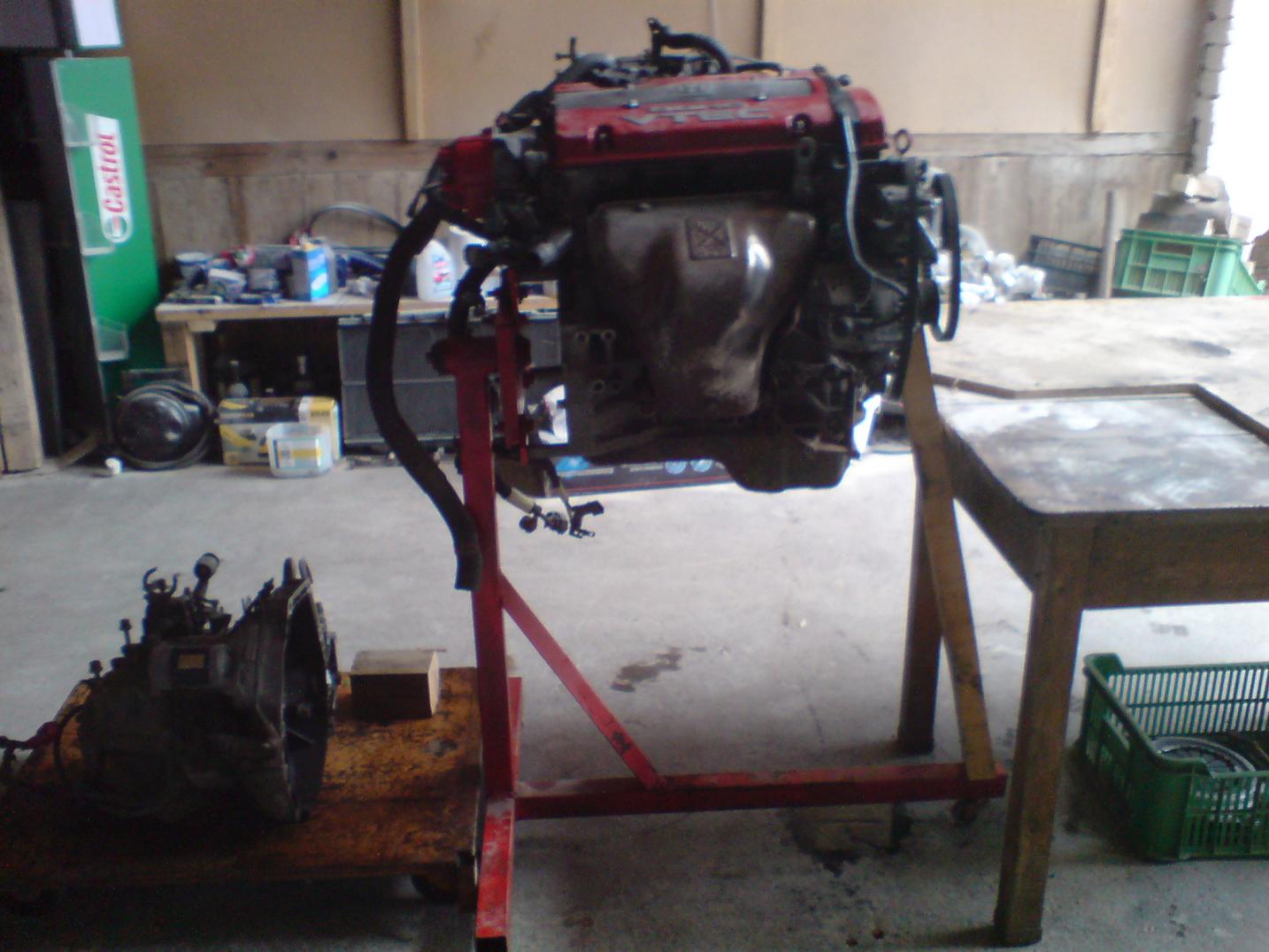

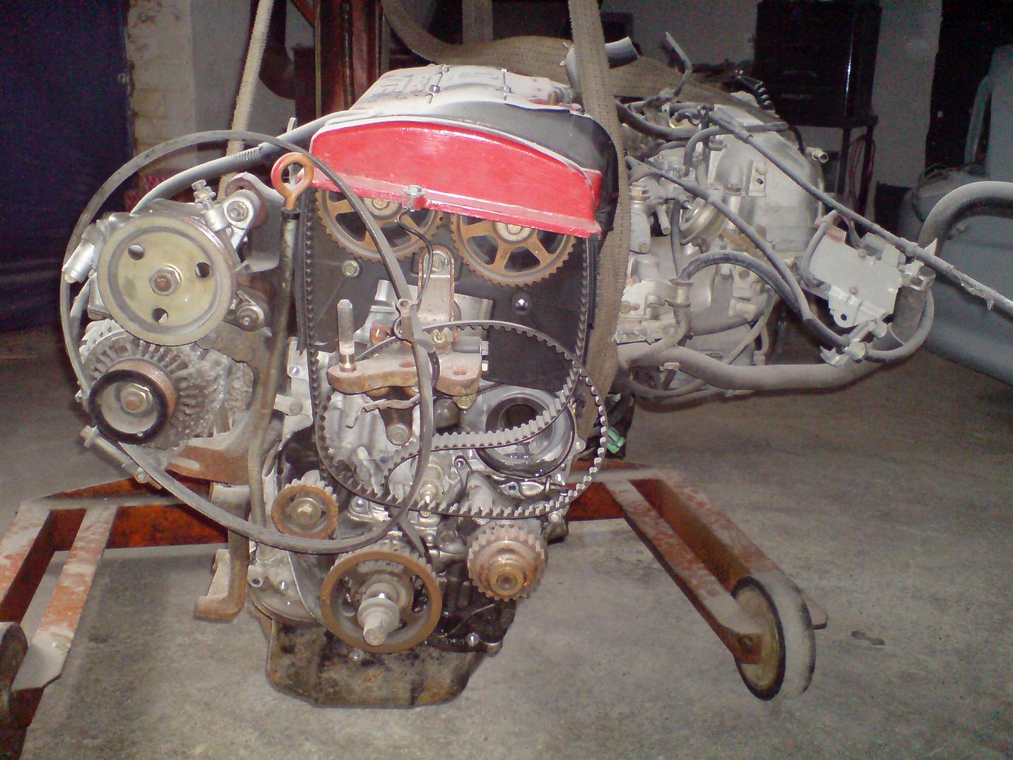

tak jsem se pustil do (pro mě nejoblíbenější části) motoru Velmi šťastný musel jsem ho vyhrabat z hromady harampádí, kde chudák cca 2 roky ležel, trochu jsem ho odstrojil, ještě ho vyčistím, trochu přetěsním a měl by zase vrčet jako novej Velmi šťastný pár dílů na něj má už brzo přijít, takže to možná i stihnu Lucy
zatím několik fotek "před" očištěním a na fotky "po" si ještě budete muset chvíli počkat

LK8G je teď offline  LK8G
PříspěvekZaslal: 13.2.2011 , 18:48   Citovat
můžu se zeptat, co to vůbec budeš mít za objem a výkon ? a nějaký úpravy motoru budou ? VTEC
Příspěvky: 344
PříspěvekZaslal: 13.2.2011 , 19:01   Citovat
LK napsal:
objem bude stejnej, tj. 2.2, vykon se jeste uvidi az to nekde zmerim... nejaky upravy budou, ale spis jen "lehci" hlavne GO, aby to nezralo olej a melo dobry tlaky, to je ted hlavni ukol..
