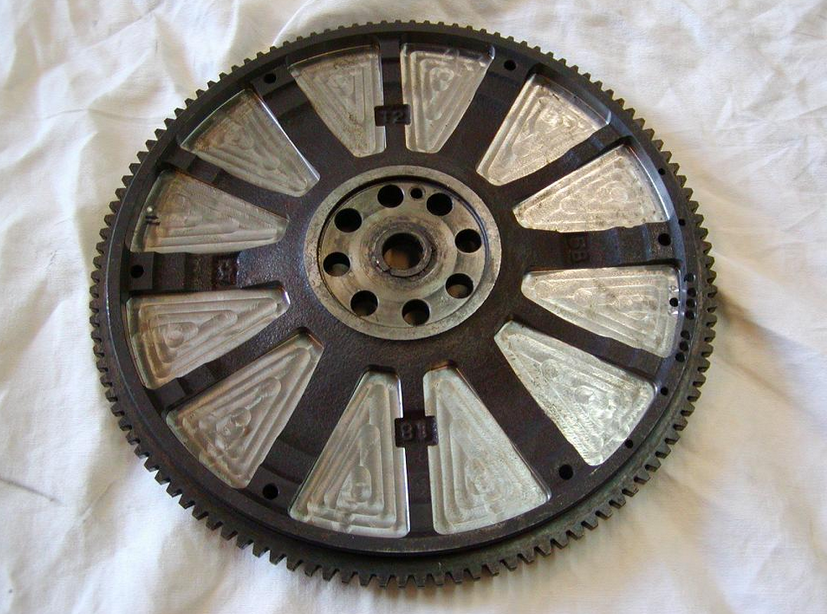

PAKO je teď offline  PAKO
PříspěvekZaslal: 20.1.2011 , 10:56   Citovat
pro představu jedna z možností odlehčení seriového setrvačníku.
Zdroj PreludeZ a jeho galerie ,setrvačník pro p4g H23A2
Výstřižek.PNG, 1.35 MB
Příspěvky: 6138 1978 110R coupé

Administrátor
PříspěvekZaslal: 20.1.2011 , 13:07   Citovat
PAKO napsal:
to je fotka uz po vyvazeni, tyhle zebirka uz byla jen takova paradicka co jsem si tam vysvihnul Úsměv to hlavni odlehceni je z druhe strany Úsměv
RASTA je teď offline  RASTA
PříspěvekZaslal: 20.1.2011 , 16:12   Citovat
PreludeZ napsal:
a nemáš pro představu foto z druhé strany? Úsměv
