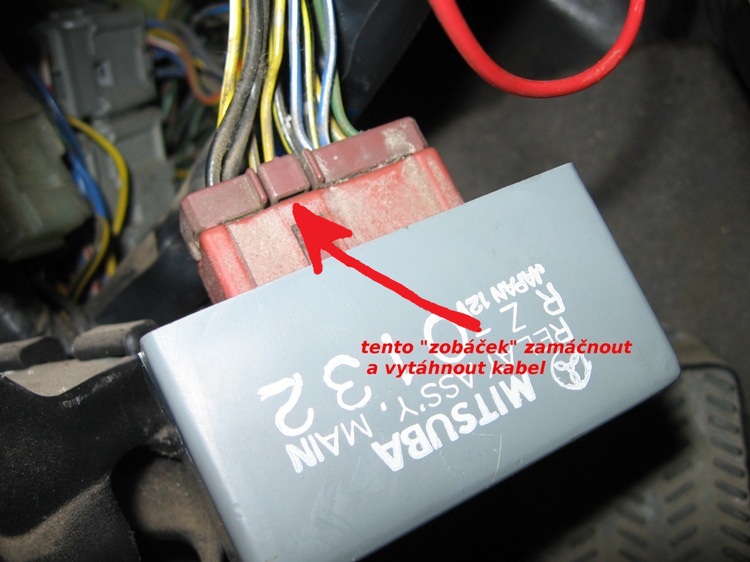

PříspěvekZaslal: 15.1.2011 , 0:54   Citovat
No něco málo o tom máme i tady na fóru, že....

Brnďa je teď offline  Brnďa
PříspěvekZaslal: 15.1.2011 , 0:58   Citovat
ExEricss napsal:
akorat mam vyhrady k tomuto obrazku tudy odkaz pises zmacknout zobacek a pritom je nad tim misto kde zatlacis a ten zobacek zajede, zbytecne si pridelavat praci mackanim zobacku je to dobrý

PříspěvekZaslal: 15.1.2011 , 0:59   Citovat
Což je nepodstatné, podstatné je dostat to relé z auta, ne?
A je to zamčené abych tu fotku předělal.
PříspěvekZaslal: 15.1.2011 , 1:07   Citovat
ExEricss napsal:
jasan, ale vim jak lidi delaj vse detailne podle navodu a mohli by to zmrvit a nebo nad tim stravit hodinu tak by to chtelo trosku upravit, ale nejde to no
