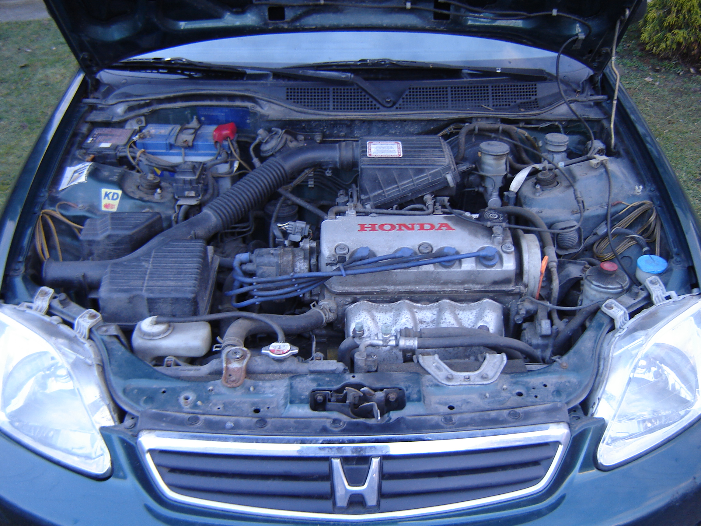

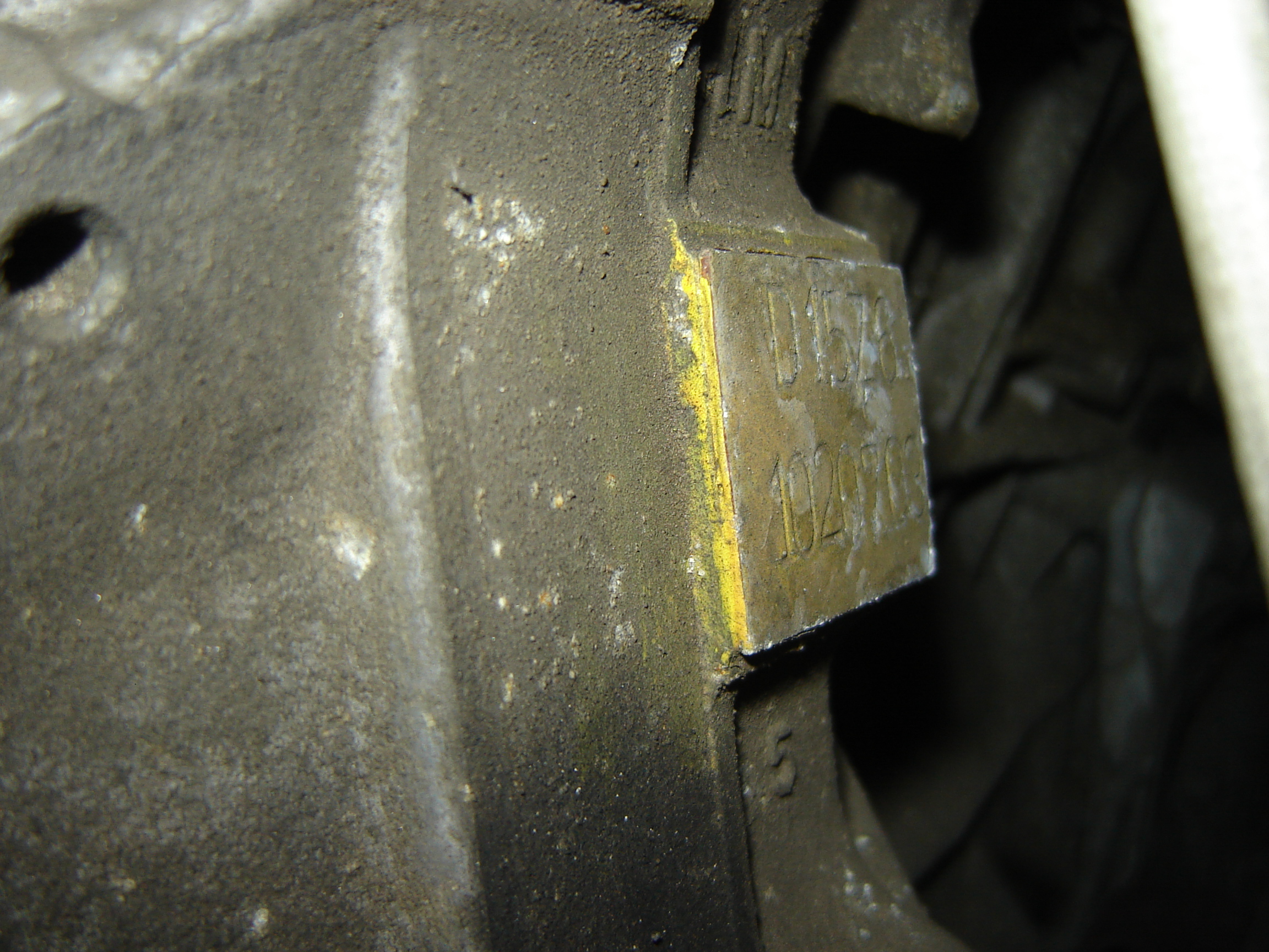

Ahoj všem. Koupil jsem si Hondu Civic 1.5i LS, 1996. Díval jsem se hlavně po motoru 1.5 VTEC. S autem je zatím všechno ok, ale nejsem si jist, jestli je v něm opravdu 1.5 VTEC Úsměv. Byl jsem se totiž podívat na 2 další před tímhle a obě vydávaly specifický zvuk při startování a motor vypadal jinak než u té mojí. Podle fotek, co jsem prohlížel vypadá motor spíš na 1.4 nebo 1.6 (podle sání). Navíc štítek motoru mi přijde jakoby znovunaražený. Může mi prosím někdo zkusšený potvrdit mou hypotézu? Úsměv

pekne ťa odrbali,non VTEC ,choď mu to otrepať o hlavu :twisted:prípadne zlupni te štitok dolu a uvidíš čo si kúpil.

No tak to tam nejspíš nemám viz foto. Hmm a z obrázk asi poznat nepůjde, co tam je za motor předpokládám.

No vypada to na 1.4ku, kazdopadne omlatit o hlavu jak pise tatohp.

Štitok môžeš nalepiť kedykoľvek naspäť.Skôr ide o to,či na technickej nenatrafiš na maníka ktorý motorom rozumie a na pohľad zistí že sa jedna o úplne iný motor.D15Z6 ma PGM-FI Mrk
