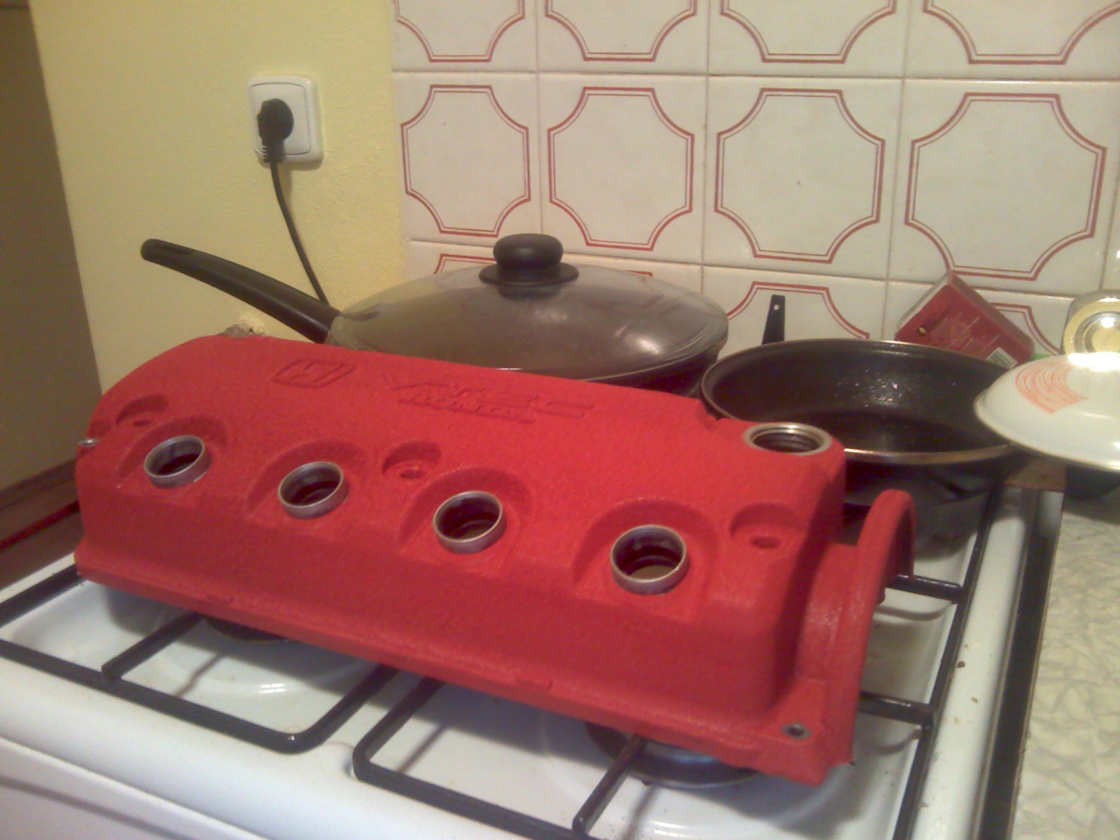

tak mám taky powrinklováno, platí, že čím lépe očištěno od mastnost tím lepší je výsledek a hlavně to pak skoro nesmrdí Úsměv když se to občas odvětrá tak je to v poho a druhej den už nikdo nic nepozná Úsměv dělal sem to ve starý troubě bez regulace teploty na stupně a bez odsávání s odsáváním to musí být uplně v poho Úsměv Jak už tu někdo psal je celkem jedno jak dlouho se nechá zaschnout, ale ideální si myslim že je to tak po hodině a půl až dvou hodinách strčit do trouby Úsměv já to nechal schnout 4 hodky a jsou místečka kde struktura tolik nevylezla, ale celkově si myslim že dobrý, čekal sem to horší Velmi šťastný Dal sem dvě vrstvy a myslim že ty dvě jsou akorát Úsměv
Ps: cca polovina spreje mi zbyla ( na sohc víko by to určitě stačilo) tak pokud by někdo chtěl můžete se ozvat přes SZ

pěkná práce, hlásim se o tu půlku spraye
