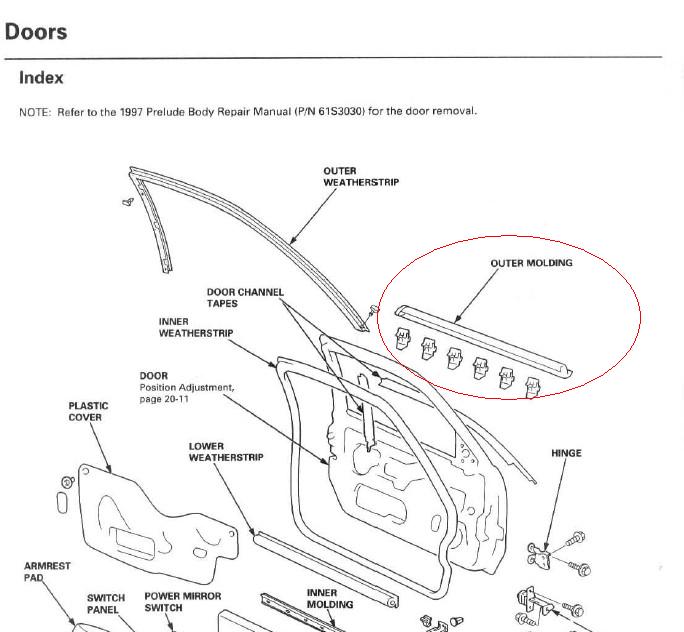

cau preludari a preludarky Úsměv
nevite nekdo jak sundat vekovni listu na dverich P5G bez toho abych cokoliv poskodil ?
v manualu jsem to nenasel Smutný díky.
myslim tuhle :
lista prelude.jpg, 51.76 kB
Administrátor
PříspěvekZaslal: 5.1.2011 , 17:55   Citovat
Luky napsal:
myslim tuhle :
hele to je strasnej vopruz, ja jsem se s tim na P4G trapil snad 2 hodiny, zkousel jsem to vymacknout podle manualu a nakonec jsem vzal sirokej sroubovak a kladivo, sroubovak jsem podlozil hadrem u dveri a sla ven nasilim, uz jsem byl totalne vytocenej. Vysledek, lista bez poskozeni, ty plastovy cudly asi 2 nebo 3 zarvaly, neda se nic delat, pry vzdycky nejaky ulomis kdyz to vyndavas. Jestli chces mam nejaky nahradni podivam se jestli jsou stejny s P5G...

PříspěvekZaslal: 5.1.2011 , 18:34   Citovat
PreludeZ napsal:
ano to souhlasí, dělal jsem to stejně, akorát jsem se netrápil 2hod, ale asi 30 minut pořádnej výtlem

PříspěvekZaslal: 6.1.2011 , 14:24   Citovat
Dutch napsal:
ALE PANOVE!!!!Vy jste mi hrubijáni.Sundat tapec otázkou pár minut.Pak celou samotku potlačím ve směru jízdy dozadu vemu 4 elko imbus a za 2min. je venku.Ovjeřeno a funguje to.Nezlomil jsem ani jeden držáček a to bylo -3.Vyskoušeno na p4g A NECHCU SLYŠET ŽE TO NEJDE!! naštvanej HaHaaa
Luky je teď offline  Luky
PříspěvekZaslal: 6.1.2011 , 15:45   Citovat
Prelude napsal:
diky za tip Úsměv tim imbusem to vyndavas(tahas,pacis) jakym spusobem ?
nevim jestli si rozumime ale jedna se o venkovni listu. ta se necha posunout tak o 1 cm vic to nepusti ty plastove drzacky
Administrátor
PříspěvekZaslal: 6.1.2011 , 17:24   Citovat
taky by me zajimalo kam ten imbus strka HaHaaa

PříspěvekZaslal: 6.1.2011 , 18:41   Citovat
Luky napsal:
myslim tuhle :
Imbus strčíš dovnitř plastíku a zapáčíš o venek plastu.Tím pádem odblokuješ jazíček který se opírá o hranu dveří a nepustí plast nahoru.

PříspěvekZaslal: 6.1.2011 , 18:53   Citovat
Tak sem to důkladně prostudoval a opravdu je to tak, že tam je orig. centrál a na straně řidiče je jen motorek na jeho ovládání na dálku. Takže problém vyřešen - Díky všem.
Jo ještě otázečka - jak se tu bavíte o té venkovní liště - dá se koupit nová? popř. Kolik stojí? Už má taky nejlepší za sebou.
Příspěvky: 283 1994 Prelude VTEC
mot je teď offline  mot
PříspěvekZaslal: 6.1.2011 , 18:55   Citovat
no ta lista se urcite koupit nova da, ale nechci ted nejak mlzit, ale co si matne pamatuju tak stoji docela ranec (sam jsem si ji chtel taky koupit, ale cena me tenkrat odradila...) myslim, ze stoji neco kolem 2 tis. ale jistej si tim nejsu...

PříspěvekZaslal: 7.1.2011 , 8:45   Citovat
Vinc 1 napsal:
stoji presne 2500 bez dph Smutný
