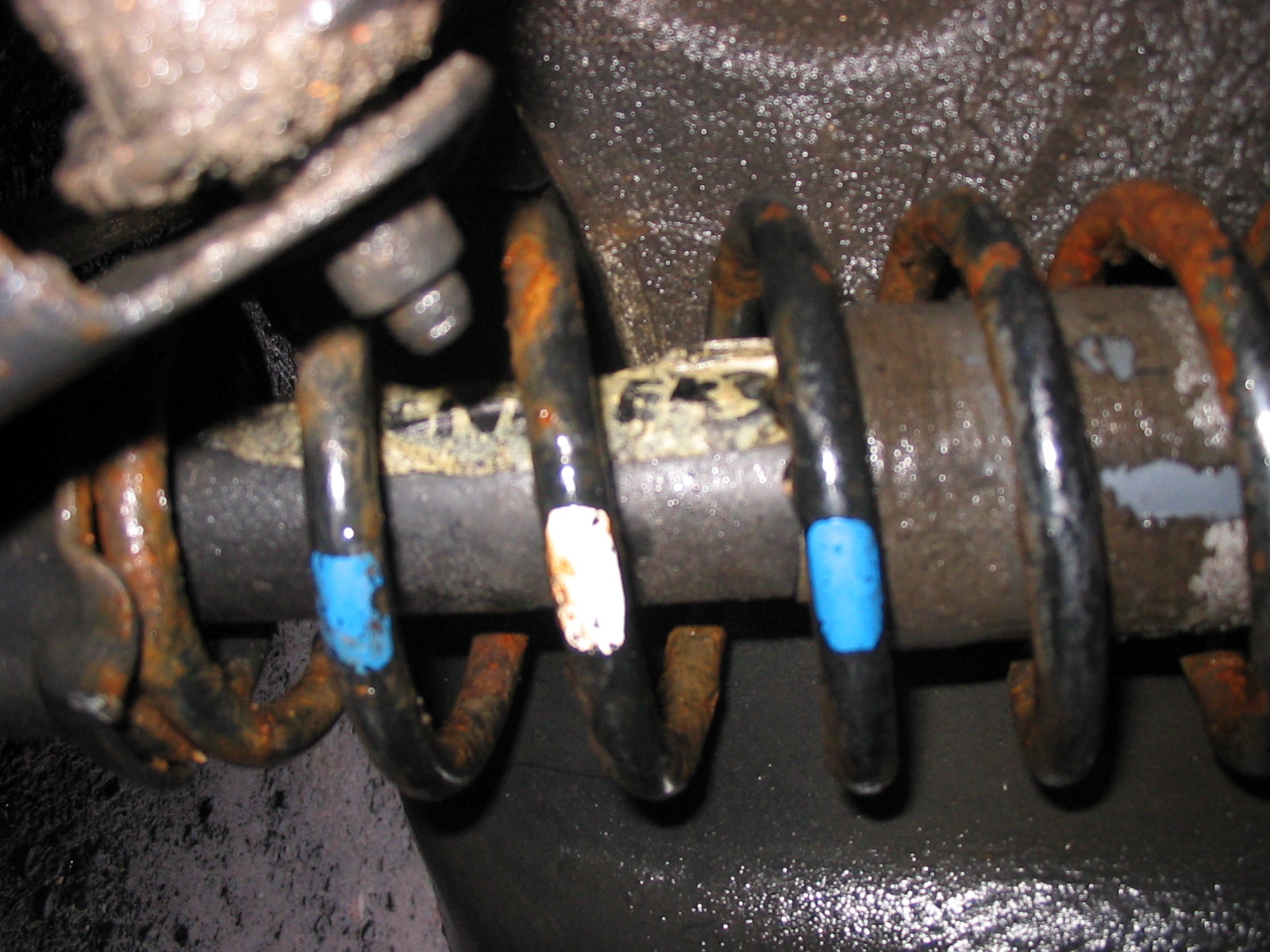

sundal jsem zadní kolo, abych se podíval, co tam tedy přesně je. Při tomto jsem zjistil, že tlumiče nejsou původní, protože mají na sobě nalepenou samolepku "civic EK3". Sice by to nemělo mít vliv, teda pokud nejsou totálně v háji, což nebudou, jsou suchý. na test jsem se nedostal, snad tento týden. Takže němci je měnili, důvod neznámý, ale dle jejich popisků na tlumiči použity správné.
Jen bych se chtěl zeptat, jaký význam mají ty barevné kody, které jsou nastříkány na pružinách ? Mám doma teď ještě jedny pružiny, kdy předek má stejný kod jako nyní na autě, ale na zadku je úplně jiný...
auto: modrá-bílá-modrá
"nový" šedá-šedá-žlutá

Příspěvky: 421 H+ body: 1 2006 Accord Tourer

PříspěvekZaslal: 21.1.2008 , 17:41   Citovat
oprava v kodech, včera jsem měl volšový oči Se stydím
auto:
F- šedá-bílá-červená
R- modrá-bílá-modrá
garíž:
F- šedá-šedá-žlutá
R- šedá-červená-bílá
