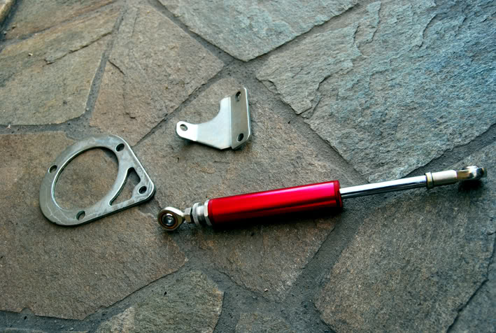

Teď bych měl otázku trochu z jinýho soudku. Nemáte někdo na autě engine damper? Chci si ho vyrobit a potřeboval bych zjistit z jakýho materiálu je tělo toho válce. Předpokládám že hliník, ale chci mít jistotu.

sablos je teď offline  sablos
PříspěvekZaslal: 26.12.2010 , 14:36   Citovat
připojim nějaké foto,jinak myslim že to měl Reno.
crx damper.jpg, 111.17 kB
crx_enginedamper_before.jpg, 91.2 kB
crx_enginedamper_after.jpg, 80.26 kB
crx_enginedamper_installation1.jpg, 59.03 kB
crx_enginedamper_installation3.jpg, 51.33 kB

posero je teď offline  posero
PříspěvekZaslal: 26.12.2010 , 14:39   Citovat
wheelman říkal něco o tom, že je to prd platný KO
Příspěvky: 8464
LJay je teď offline  LJay
PříspěvekZaslal: 26.12.2010 , 21:20   Citovat
Neřikal náhodou proč je to k ničemu?
PříspěvekZaslal: 26.12.2010 , 21:36   Citovat
to bude jen na parádu asi
Příspěvky: 10086 2002 CR-V
PříspěvekZaslal: 26.12.2010 , 21:50   Citovat
koukni se kde je to uchycený a musí ti to bejt jasný Mrk
Příspěvky: 8464
PříspěvekZaslal: 26.12.2010 , 22:52   Citovat
Zrovna tady na těch obrázkách je to uchycený fakt divně. Obžvlášť na tom silentbloku, kde to drží jen za jeden šroub, ale kdyby to bylo chcený někde v horní části bloku a z druhý strany ke kasli, tak by to bylo podle mě cajk.
Příspěvky: 2973 1991 CR-X
Wheelman je teď offline  Wheelman
PříspěvekZaslal: 26.12.2010 , 22:54   Citovat
Největší nevýhoda je ta, že se motor sice přestane naklánět ale začne se zvedat... možná v kombinaci s polyuretanovejma silentblokama to bude lepší. Jinak jsem jich pár už zkoušel a moc toho nevydržej... je to docela namáhaný a buď to odnese tlumič samotnej nebo ty různý úchyty
PříspěvekZaslal: 26.12.2010 , 22:56   Citovat
Wheelman napsal:
moje vydrží, jinak tam nacpu silonový pouzdra a po kiss me Úsměv
PříspěvekZaslal: 27.12.2010 , 8:55   Citovat
Ono by k tomu engine damperu možná stačilo vylepit origo silentbloky, aby se vymezily proti tomu pohybu nahoru a dolu. Já potřebuju hlavně omezit pohyb motoru směrem k chladičový stěně, protože tam po montáži turba bude celkem málo místa, tak aby to nemlátilo do chladiče.
Zkusím ten damper vyrobit a trochu ho nadimenzovat, aby to něco vydrželo a uvidím co to udělá.

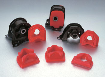

PříspěvekZaslal: 29.12.2010 , 20:45   Citovat
MattiK napsal:
muzu doporucit ty silonovy vlozky do ES, mam je namontovany a motor se ani nehne....
Myslíš tohle?
Pokud jo, tak kde si je kupoval a na kolik to zhruba vyšlo?
About-Motor-Mount-Inserts.jpg, 18.06 kB
PříspěvekZaslal: 29.12.2010 , 22:10   Citovat
tohle sem měl a moc se mi to nelíbilo, přenášelo to hodně vybrací a motor tam stejně dost lítal
