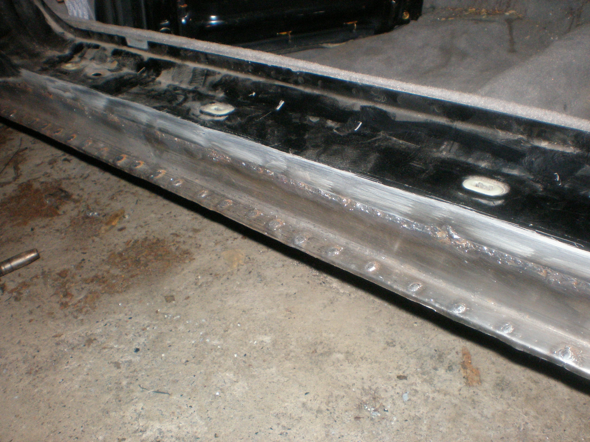

jsem klempíř a už jsem tu někam na forum dával fotky jak jsem vyřešil ty schnilý prahy tak zkuste najít nebo pokud bude zájem dam sem foto... Honda

Klobrcík je teď offline  Klobrcík
PříspěvekZaslal: 3.6.2009 , 13:01   Citovat
dcadio napsal:
Tak myslim ze zajem urcite je OK
Úsměv do toho plechu (prahu) jsem vyvrtal myslim že 11 nebo 12 mm díru a ty plastíky tam sednou pěkně..

sablos je teď offline  sablos
PříspěvekZaslal: 3.6.2009 , 13:45   Citovat
a co by si chtěl za práci???

PříspěvekZaslal: 4.6.2009 , 14:45   Citovat
nabídka goood asi využiju nabídky.
