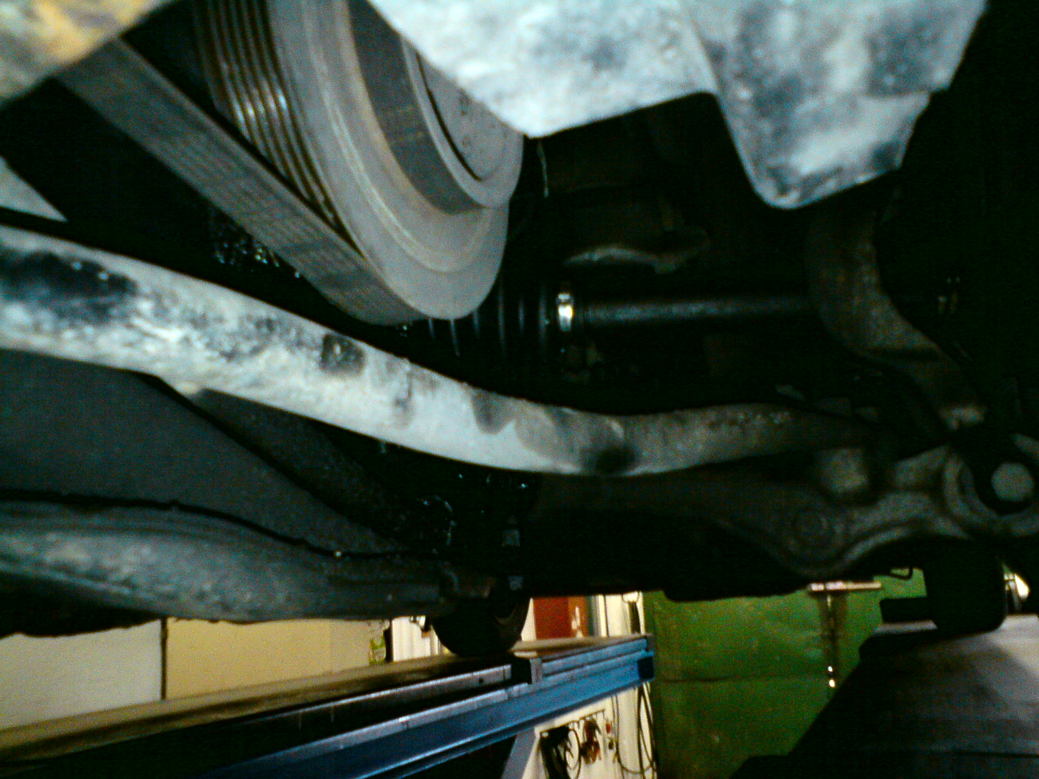

Byl byste někdo tak hodnej a pokud máte možnost, vyfotil mi jak u vás vypadají tažné tyče (je to tyc mezi prednim mostem a ramenem) ? U mě vypadá takhle pravá (ta by měla být ok) tudy odkaz a takhle levá (na kolo jsem dostal ránu a možná se tím narovnala) tudy odkaz
Díky !
Díky !
no to by musela být slušná rána a určitě by to neodnesla jen tyč, ale muselo by se toho hnout celkem dost ... levá i pravá je jinak tvarovaná Mrk odkaz

eric napsal:
Díky za odkaz. OK Sakra, sakra, tak ta tyč asi ohnutá není. Tak to už fakt nevím, proč mi to furt houpe. to mi hlava nebere
