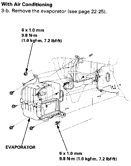

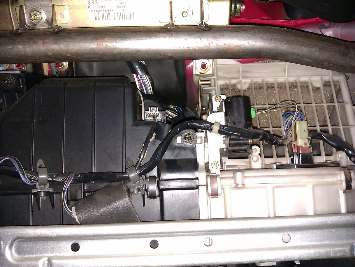

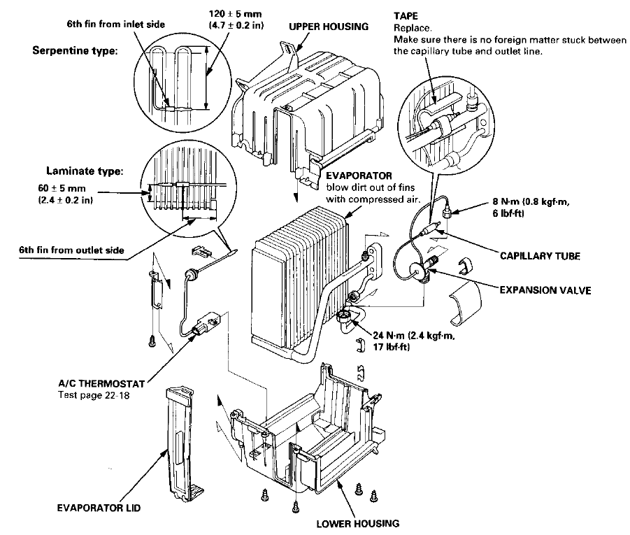

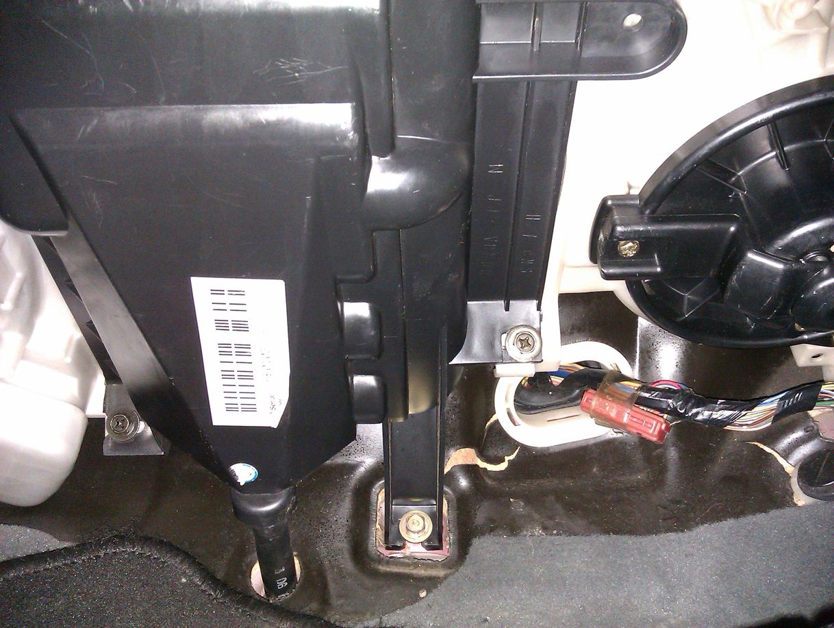

Tak jsem v rozpacich, dneska jsem se dival znova za kastlik a proste nevidim.
V navodu je pri vyndani vymneniku tak nejak to co vidim pred sebou a v popisu rozebrani vymneniku jsou tam dvirka, co znam z Englana, tam sem si pylovy filt uz menil. Prihazuju ale foto zepredu a zespoda, proste tam zadny dvirka nevidim to mi hlava nebere

Dnes jsem nalezl odpoved. Vyndal jsem odstredivy vetrak a sahl do dutiny (protoze hlavu tam clovek nenasouka tak, aby dirou po vetraku neco videl). No a co jsem nenahmatal, v miste, kde by mohl byt filtr nic a pak uz jen vostiny klimatizace, takze tak nejsou vrata, protoze tam neni filtr, i kdyz by se tam fyzicky vesel wokurka
