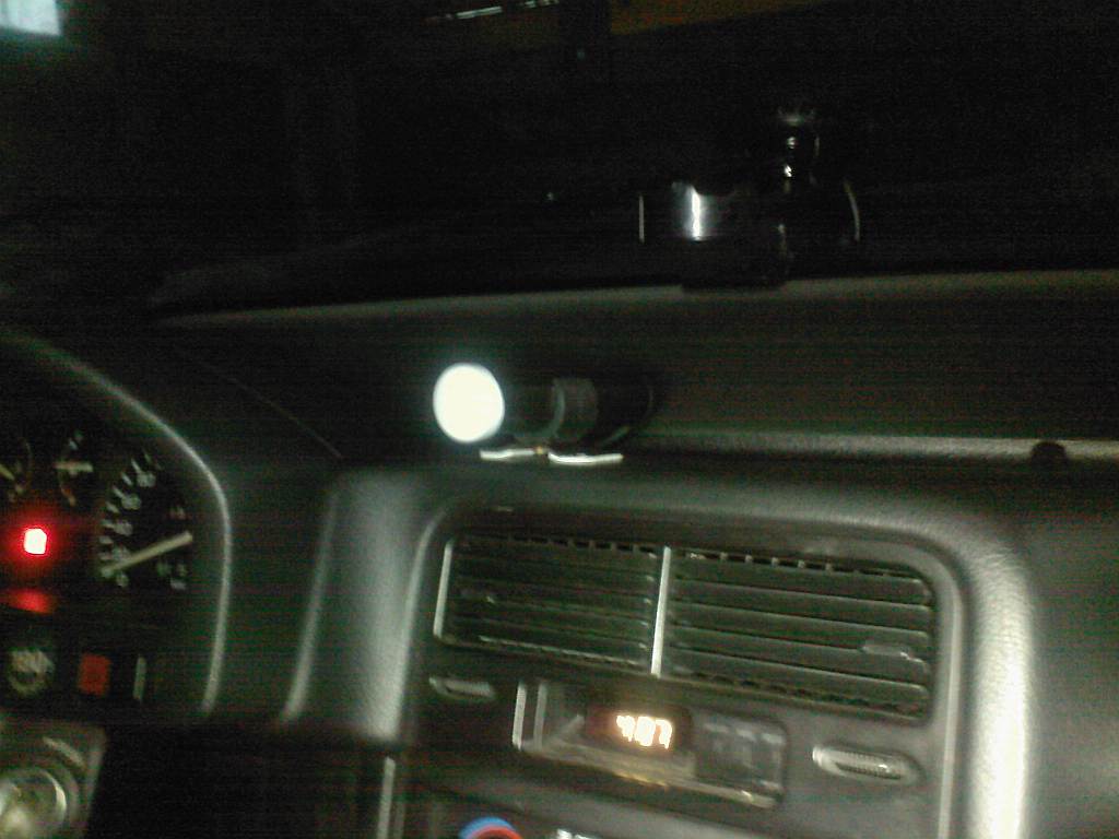

Dneska se našlo trochu času na to, abych mohl přimontovat natvrdo shiftlight do auta, protože zatím jsem ho vozil jen položený v poličce. Udělal jsem na něj spešl zacvakávací stojánek, takže jde snadno vyndat, když je potřeba něco přenastavit.

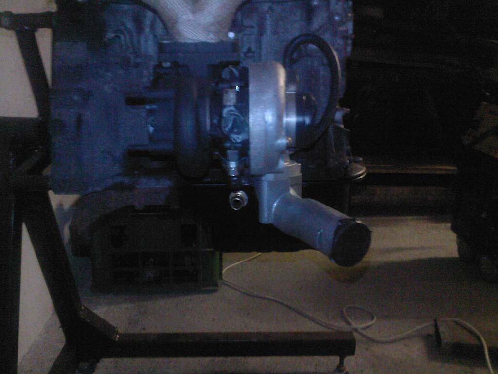

Taky jsem zkoušel upravenou vanu a všechno pásně jak má. Jen musím sehnal nějakou hadici, která bude ohnutá do pravýho úhle na propojení odvodu z turba s přírubou na vaně. Obyč hadice se pod tímhle úhlem už láme.
Konečně se mi povedlo sehnat i protikus k výstupu z turbíny. Jen mu budu muset nechat převařít vývod, protože takhle by mi šel rovnou do chladiče.
turbo 10.jpg, 62.56 kB

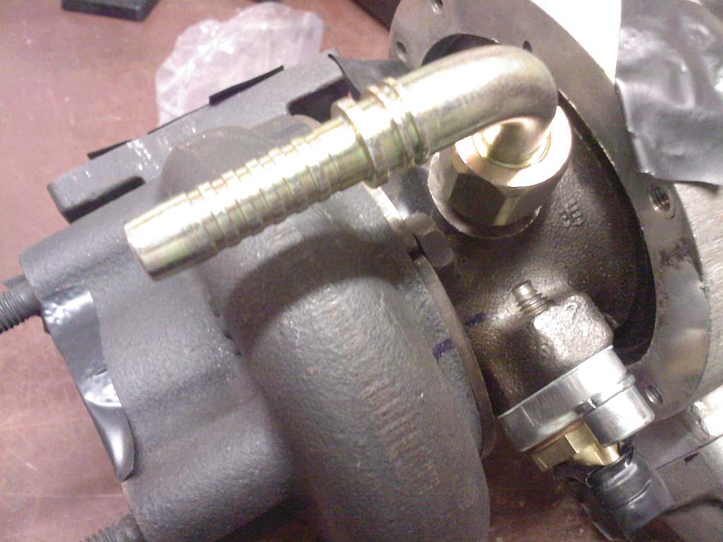

Konečně se mi podařilo sehnat fitinky pod úhlem 90° na přívod a odvod hladící kapaliny z turba. Tímto díky Patysovi za odkaz na super shop gumex.cz tudy odkaz
turbo 11.jpg, 67.86 kB

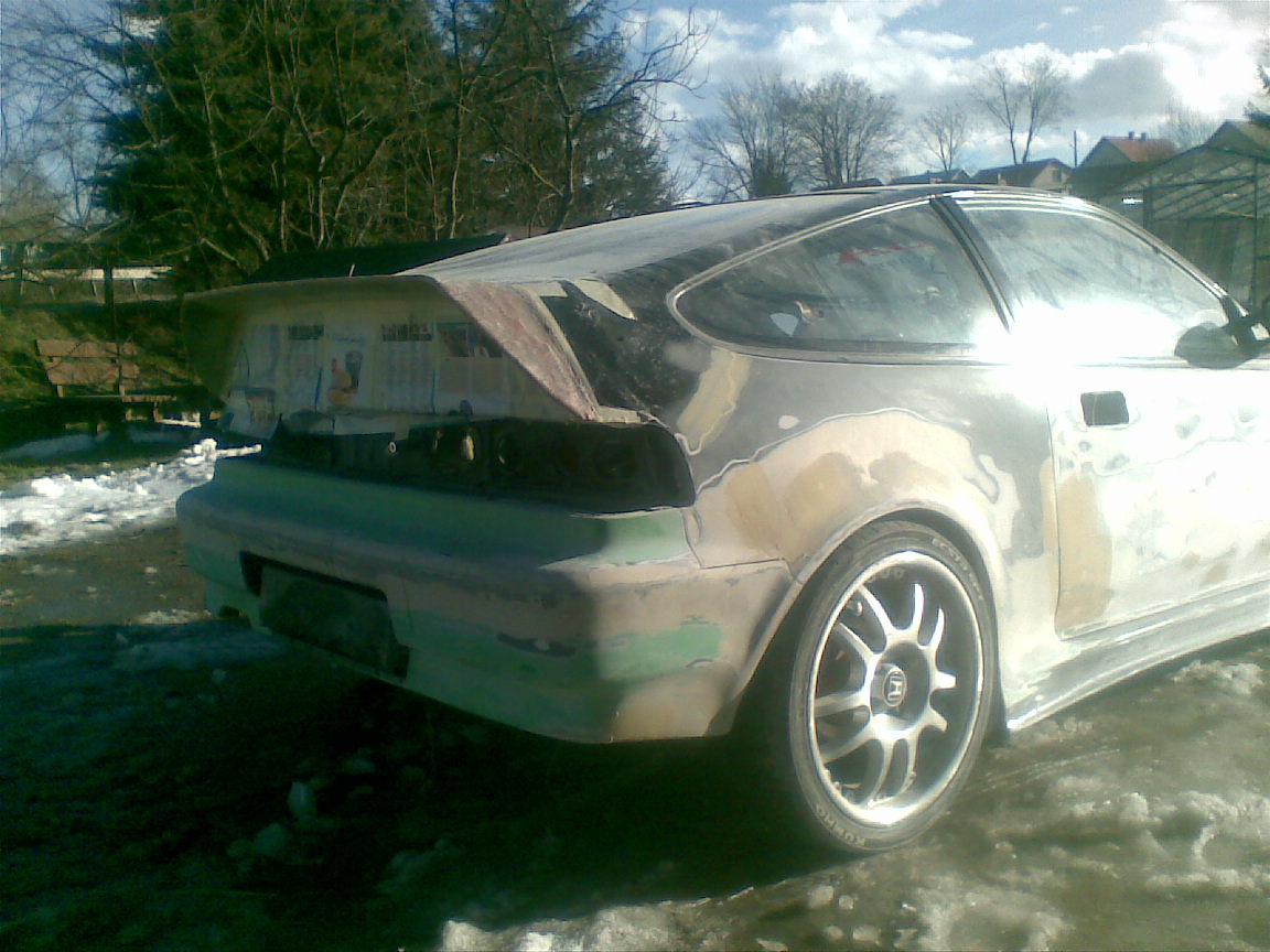

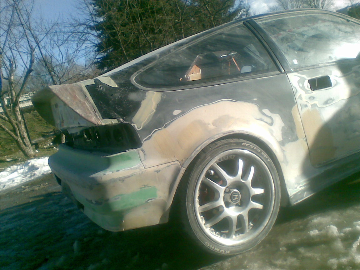

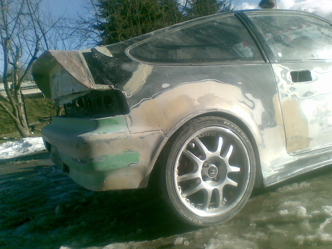

Docital som sa ze bi si chcel robit MUGEN kridielko ja ho uz mam takmer hotowe.....tu je fotto.
Podoba sa aspom trosku nie?

Ahoj díky za inspiraci, podoba tam určitě je je to dobrý Jak si řešil uchycení křídla ke karoserii?
