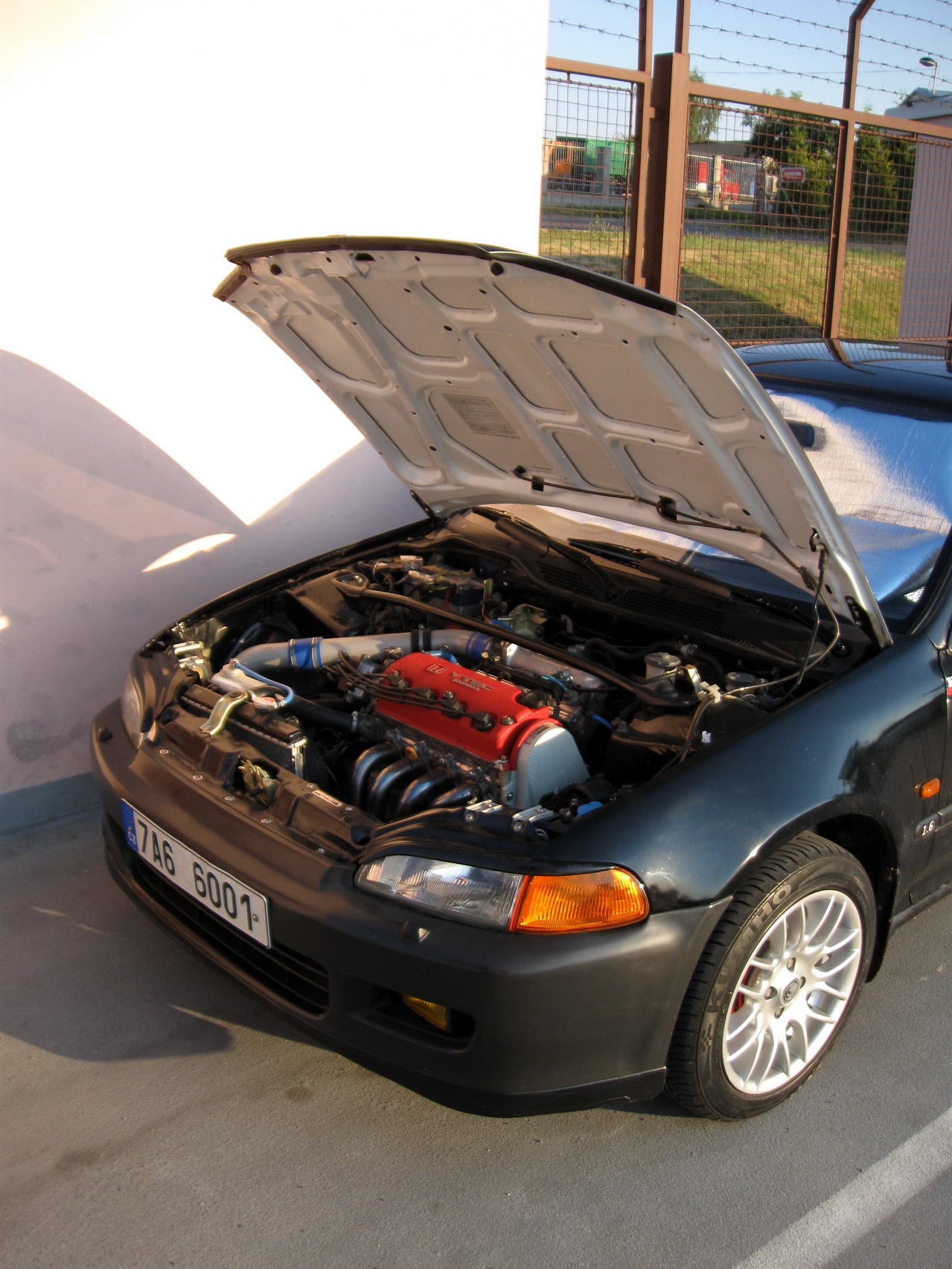

Kucí ještě jedna věc, pokaždý když otevřu haubnu, tak si s tím lámu hlavu - máte někdo foto jak tam je origo vedená hadice k tryskám? Respektive mi jde o to jak vede mezi haubnou a motorovým prostorem. Já tam mám na haubně u pantu takový plastový ramínko, který na konci drží hadici ostřikovačů, nicméně jsem zatím stále nevyšpekuloval, jak to páni inženýři mysleli, kterak má ta hadice vést. Uchycení ramínka do haubny už je vychozený, takže špatně drží a občas vyskočí a tak je jen na mě, jak ho k haubně zase přicvaknu... Nicméně ať to dělám jakkoliv, stále mám pocit, že to takhle origo bejt nemá to mi hlava nebere A v servisním manuálu tohle vykoukat nejde, prostě se to tam neřeší... Blbost, ale štve mě Smutný

Ahoj Sopťo,
tak Brnda byl ten co jeden z prvních dělal a procitnul. Jo lidi se mění, ono praxe a život naučí mnohému. Já jsem spokojen práve kvůli té "mlze" na celém okně, sice menší tlak HONDA má, ŠKODA větší, za to mám větší tlak ve válcích jak některá benzínová HONDA Je to tam. Je to tam. Je to tam.
I když je vítr jak blázen, tak ty trysky rozpráší taky na okno a pod tlakem větru proud uhne, ale není to tak tragické. Jinak menší výkon motorků zase šetří s ostřikovací kapalinou a přitom pokryje celé okno.
K té hadici, nějak jsem to vychytal, ale mám dojem, že origo nemám. Dám Ti sem foto, jak to mám já.

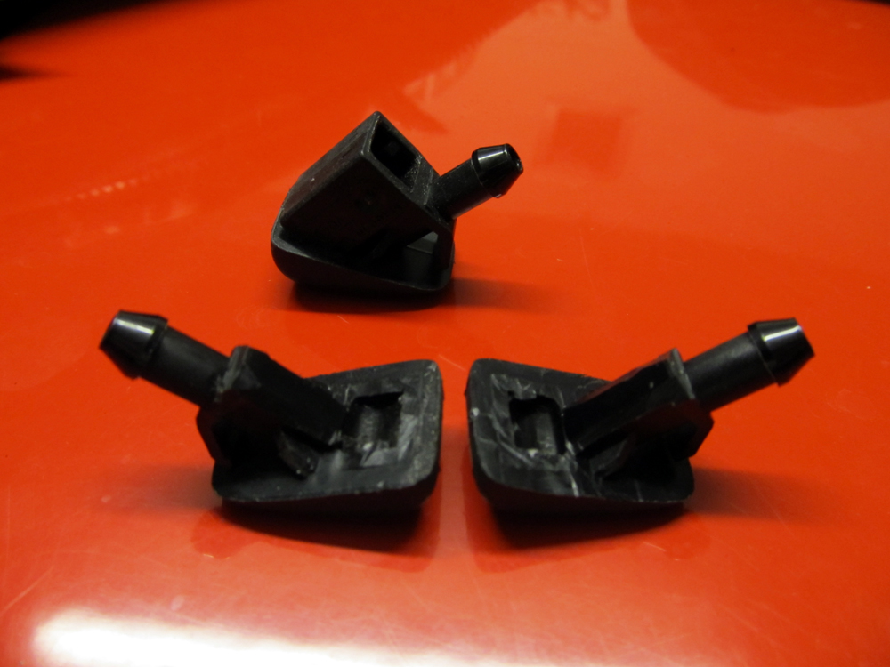

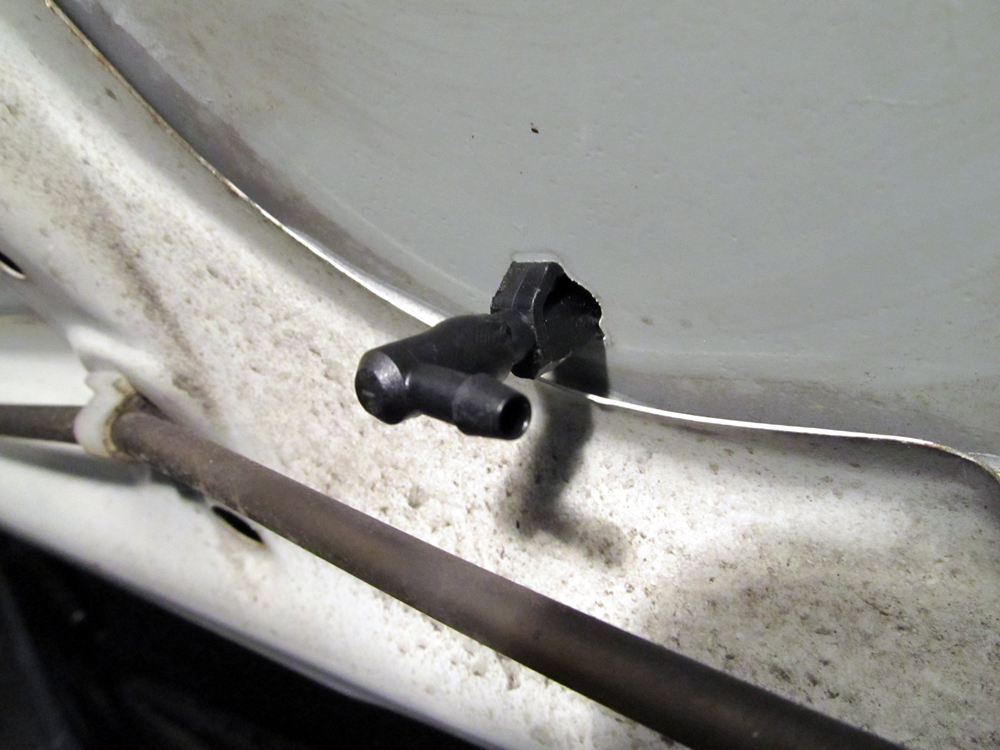

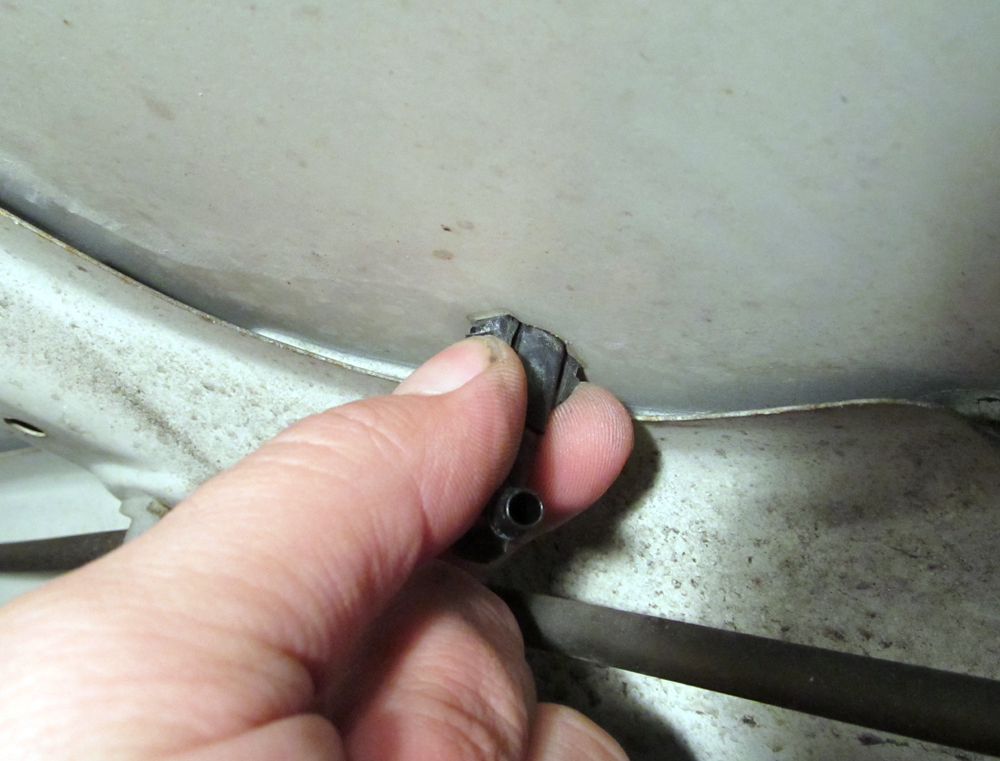

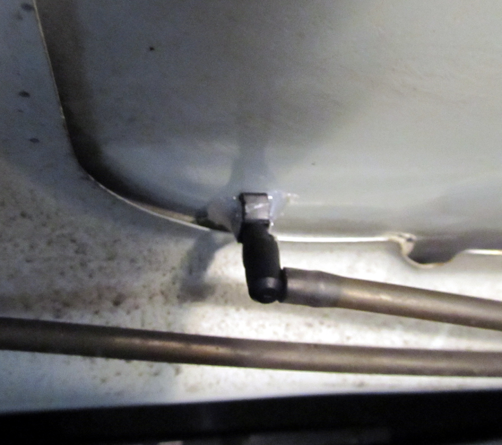

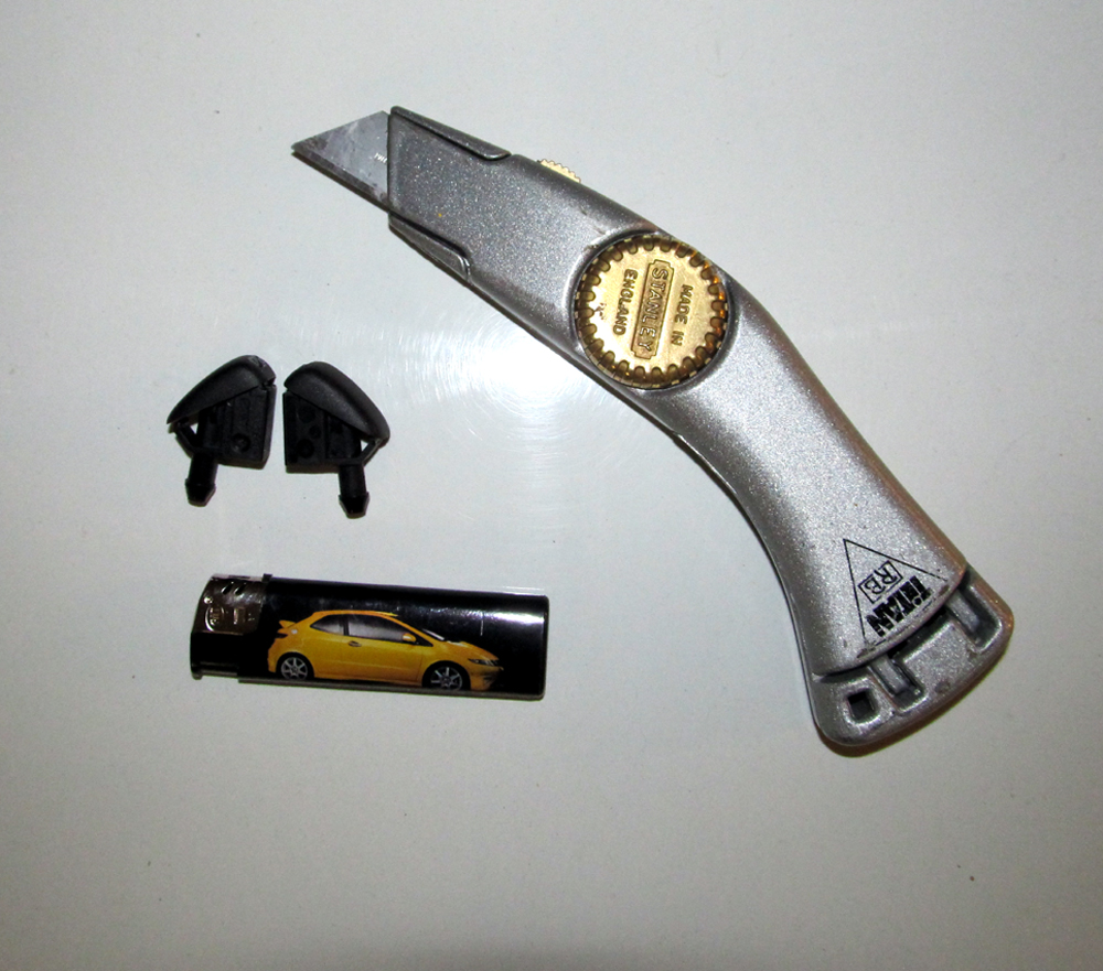

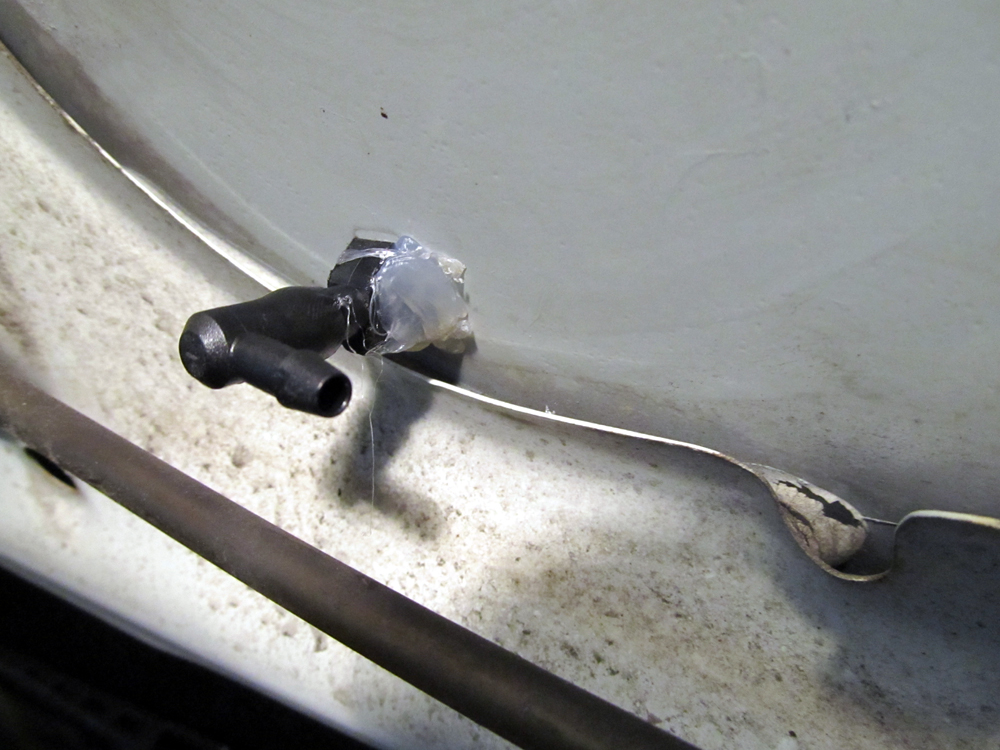

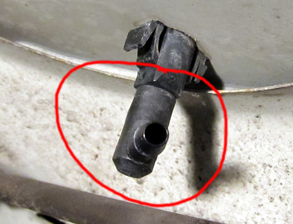

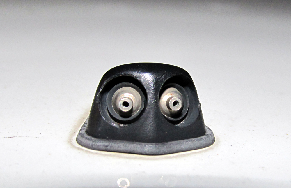

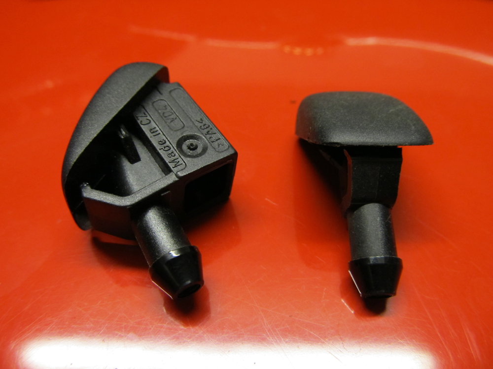

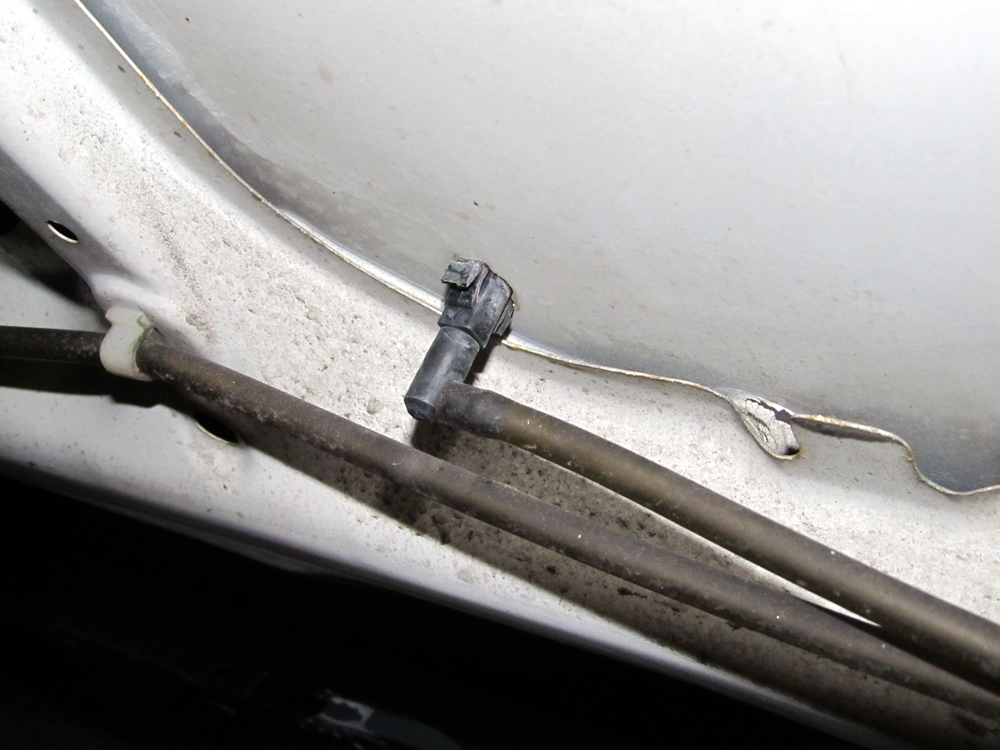

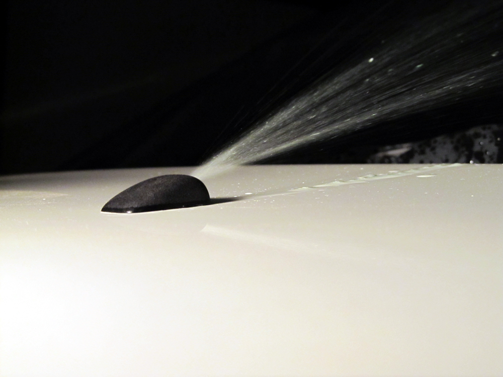

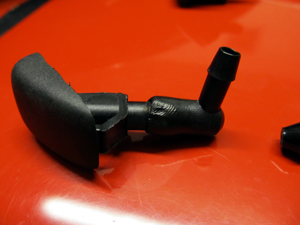

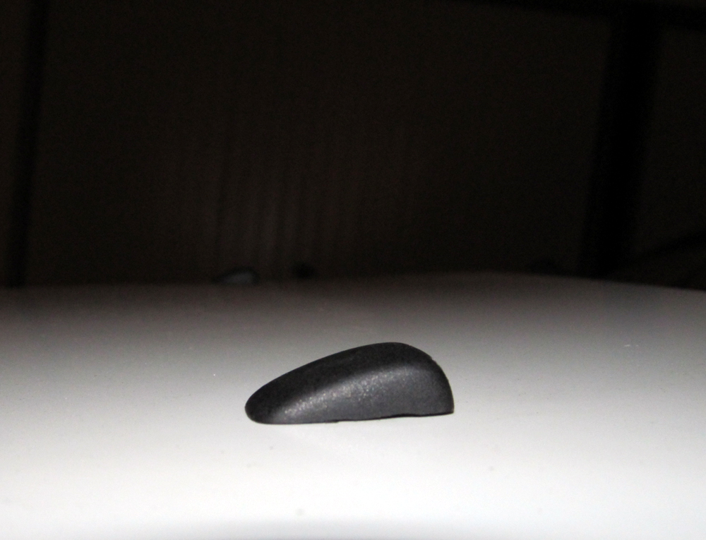

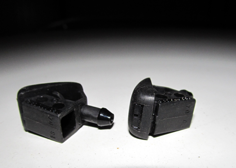

Tak jsem dnes neplánovaně v práci skončil dříve a řekl si že si tedy udělám upgrade ostřikovačů a když už jsem měl sebou i foták, tak i s dokumentací...

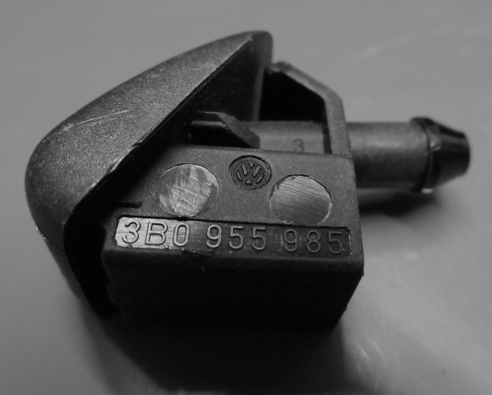

01 - Potřebujeme dva ostřikovače z Fabie, ostrý nůž, zapalovač a pistoli s tavnou tyčinkou.
02 - trysky ostřikovače Fabia (č.dílu pro vyhledání na netu: 3B0 955 985)
03 - původní trysky

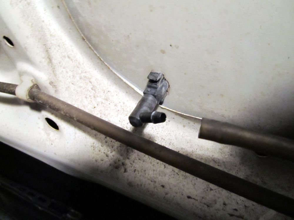

04 - otevřeme kapotu, zajistíme a najdeme trysky
05 - odpojíme hadičku
06 - zmáčkneme pacičky a vytlačíme ostřikovač skrz kapotu

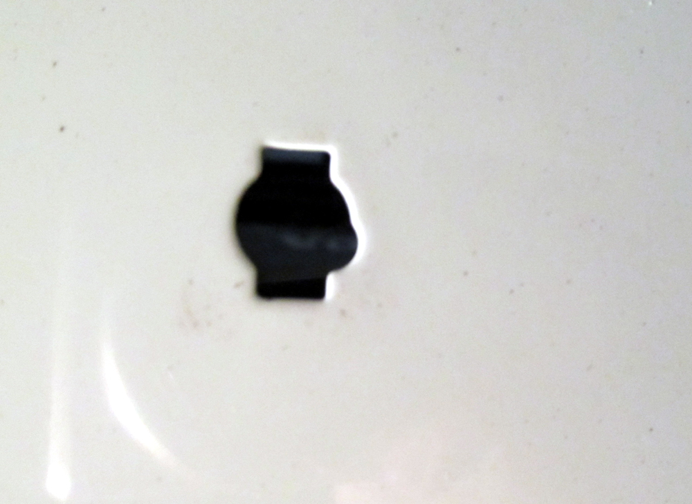

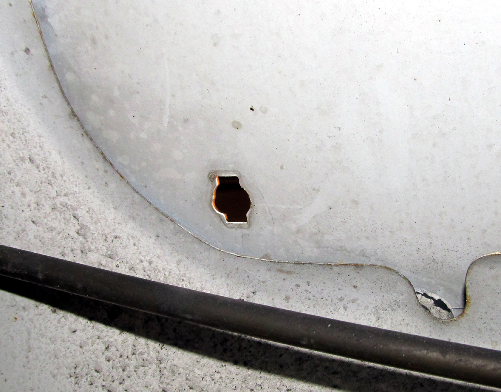

07 - vykoukne na nás takováto díra
08 - očistíme okolí otvoru od nečistot

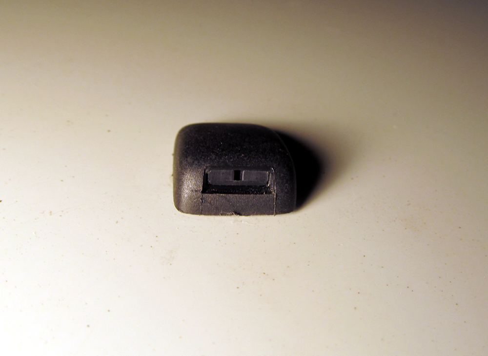

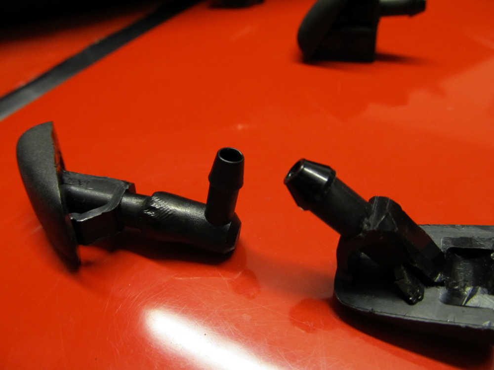

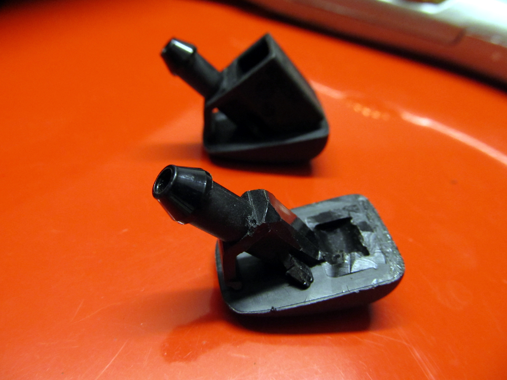

09 - nové ostřikovače musíme upravit, aby jsme je dostali do originál otvorů
10 - z jedné strany odřízneme celou část žebra podél trubičky až na dosedací plochu ostřikovače
11 - druhou stranu, kde je zacvakávací část seřízneme pouze na šířku a to podle trubičky
12 - z originál tubičky sundáme tuto část, kterou pak nasadíme na nový ostřikovač.
13 - aby jsme toto koleno dostali na nový ostřikovač, je potřeba seříznout konec trubičky, aby šlo koleno nasadit
14 - koleno se zahřeje zapalovačem a navlhčenými prsty zmáčkne, aby kusy drželi spolu napevno - pozor na polohu otočení

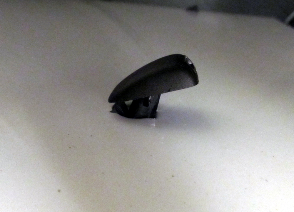

15 - zasuneme ostřikovač do otvoru
16 - ostrikovač zasuneme směrem k přední části vozidla až nadoraz
17 - z venčí pořádně domáčkneme ostřikovač ke kapotě
18 - a zalepíme tavnou tyčinkou
19 - vlhkými prsty vytvarujeme tavnou hmotu a po vychladnutí zapojíme trubičku
20 - pohled na nový ostřikovač
21 - stříííkej
Tento postup byl proveden již dříve na CRX 2G a nyní i s focením na Civic 6G Aerodeck.
Celé mi to trvalo 50 minut i s focením.

ten kod co jsi dal je ostřikovač světel a ne skel,ale možná tam někomu půjde napasovat. přátele
Příspěvky: 955 H+ body: 2 1991 Prelude Si
Ajsik je teď offline  Ajsik
PříspěvekZaslal: 27.11.2010 , 16:31   Citovat
Jakub Erben napsal:
aha, to mají špatný popis a zařazení.
ostřikovač světel vypadá něco jako hlava E.T.ho Velmi šťastný a nemá rozprašovač, ale trysky,protože na světla je potřeba aby tu špínu proud strhl, pokropení by bylo naprd
