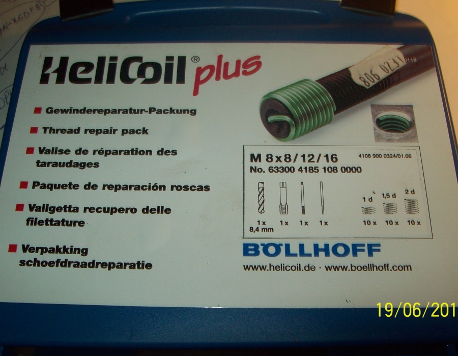

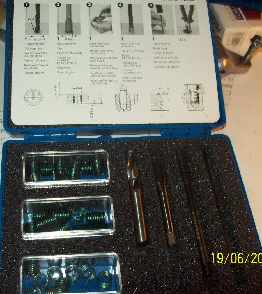

já používám tohle,opravná sada na závity drží to uplně super a utahovací moment zustává zachován,příklad, na zavit m8 se to předvrtává 8,4mm vrtákem vše je v sadě

Výborná věc toto,osobně vyzkoušeno a můžu jen doporučit OK
