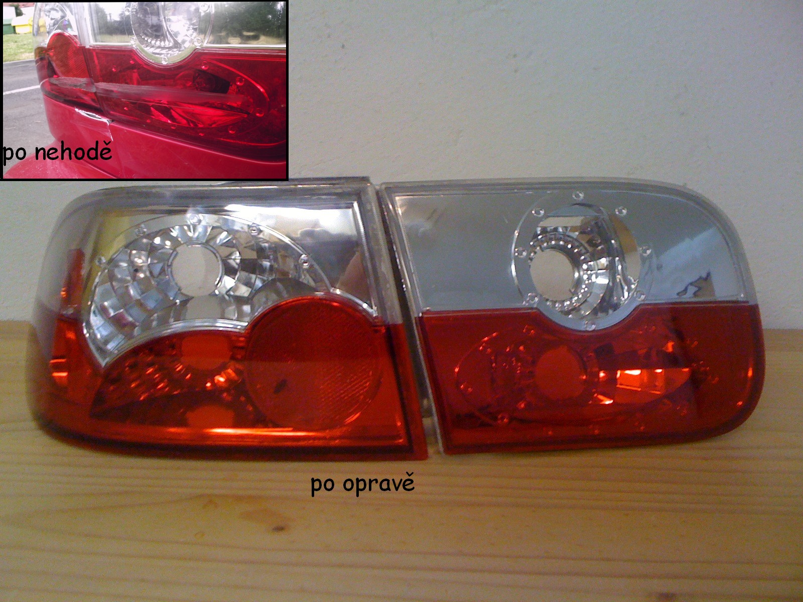

p.dawe je teď offline  p.dawe
PříspěvekZaslal: 24.4.2011 , 13:47   Citovat
tak sice po dlouhe dobe,ale preci...vsechno jde kdyz se chce... Velmi šťastný diky za rady H+

angel.CZ je teď offline  angel.CZ
PříspěvekZaslal: 29.4.2012 , 21:21   Citovat
Ahoj, vynikajicí zkušenost s CAREX ... za cca 4hodiny bez demontáže čehokoliv !!
A ještě mi zůstalo na zadní (ty jsem jen projel emulzí)
Foto musíte rozkliknout tudy odkaz
Jen malá otázka, měl bych to navoskovat nebo něco na to dát ať se mi to zase nezežloutne ??
