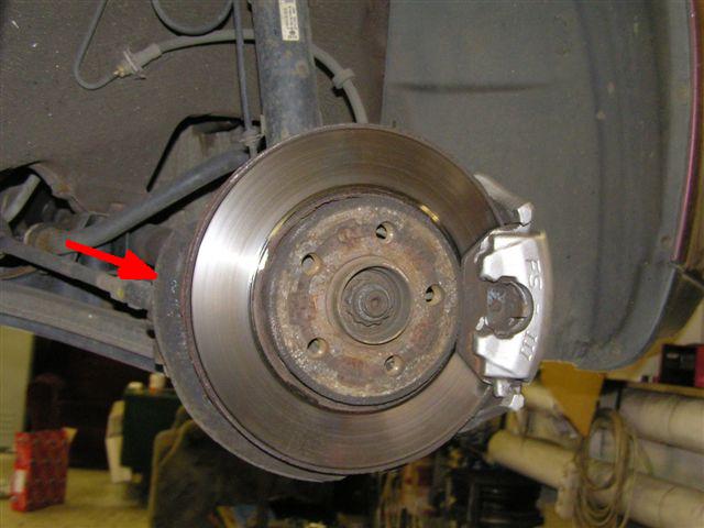

Mam dotaz. Mam C5G VTi a na prednych brzdach mam uplne zhnite tie plechy (neviem vobec na co su, asi prudenie vzduchu alebo co??). Dal som ich dole, lebo som sa bal, ze mi odpadnu pocas jazdy. Je nutne aby tam ten plech bol? Ma nejaky velky vyznam?? Dik

osobně si myslím, že ty plechy sou tam jen jako ochrana kotoučů, když ti tam třeba z podběhu vlítne kamínek, tak aby se nepoškodili. Takže by až tak velký význam pro jízdu mít neměli.
Ale víš, jak to je, když to tam dali asi věděli, proč
ale možná se pletu a je to na něco jiného

Nemyslí tím plechem tepelný štít?

je to mozne.. viz. obr:
brake.JPG, 47.21 kB

Je to tzv. "dust shield"...volny preklad prachovy stit. Nic smrtelneho to neni Mrk

pripadne "splash guard" lapac necistot OK

takze to nema ziaden vplyv na chod brzd hej ?? celkom mi odlahlo Velmi šťastný

tak neni to tragedie ale casem bych ho, byt tebou koupil treba na vrakaci a namontoval...

na nektery znacky se ty stity delaji, ale na hondu sem to jeste nikdy nevidel... bohuzuel plechy nejsou nikterak levny... taky sem kupoval (vsechny 4) kdyz sem stavel auto...

ted sem mel na zvedaku 207cc a z fabriky tam ty plechy nejsou, cumel sem na to jak ......
