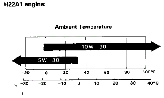

PříspěvekZaslal: 2.11.2010 , 16:55   Citovat
V manualu P4G coz je asi ta H22 co tam mas je pro nase podminky tusim na prvnim miste 10w30.
EDIT:
oil.GIF, 4.92 kB
