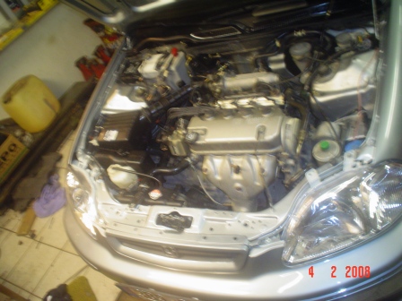

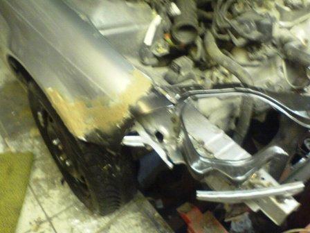

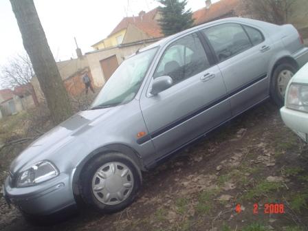

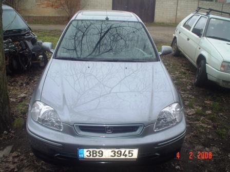

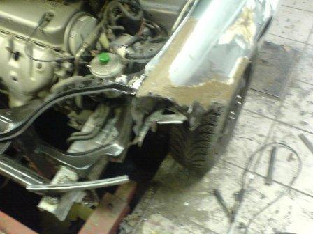

předělal jsem čumák na civic 97 3D na5D

Už jsem někde viděl... myslim že v Děčíně taky jeden takovej "hybrid" jezdí.

stejně je to furt angličák Hihi Velmi šťastný

Pěkná práce! Výsledek se mně osobně zas až tak nelíbí (na tom nezáleží, hlavně,aby se to líbilo Tobě),ale práci, kterou jsi odvedl, oceňuju! OK

no nato ze anglican a japonec maji uplne jinej predek a jsou to uplne jiny auta, je to velmi dobra prace, ale ja bych to asi nedelal, kdyz uz mam anglicana, tak se s tim proste smirim Úsměv

uz aj u nas som takeho hybrida videl. ono si to robil kvoli tomu, ze si po buracke nevedel zohnat diely na anglicana za normalne ceny alebo len tak z rozmaru? skus dat blizsie info, co vsetko si musel prisposobovat. blatniky a kapota ako sadli k zvysku auta?

šlo spíš o díly celý předek stál v náhradě 10000 byl lehce žduchlý

musíš upravit blatníky převařit špičku s 3d na původní blatník je na něm totiž obrácený prolis po celé délce a ještě natahhnout lem bo nárazník je kratší čelo pasuje na nosníky v pohodě bez úprav a kupotu musíš posunout 1cm dozadu(propilujes panty) a trochu srovnáš boční prohyb aby seděla s blatníky

no potkat to naproti mě na silnici, tak si pak hlavu vykroutím, protože byl pěkně v prd*li a přemýšlel, co jsem to vlastně potkal jestli 4D nebo 5D Velmi šťastný

pekna pracicka,to se musi uznat je to dobrý ,koukal jsem,ale ze je na prodej

už je pryč první kdo ji videl tek koupil byla to vonavka
