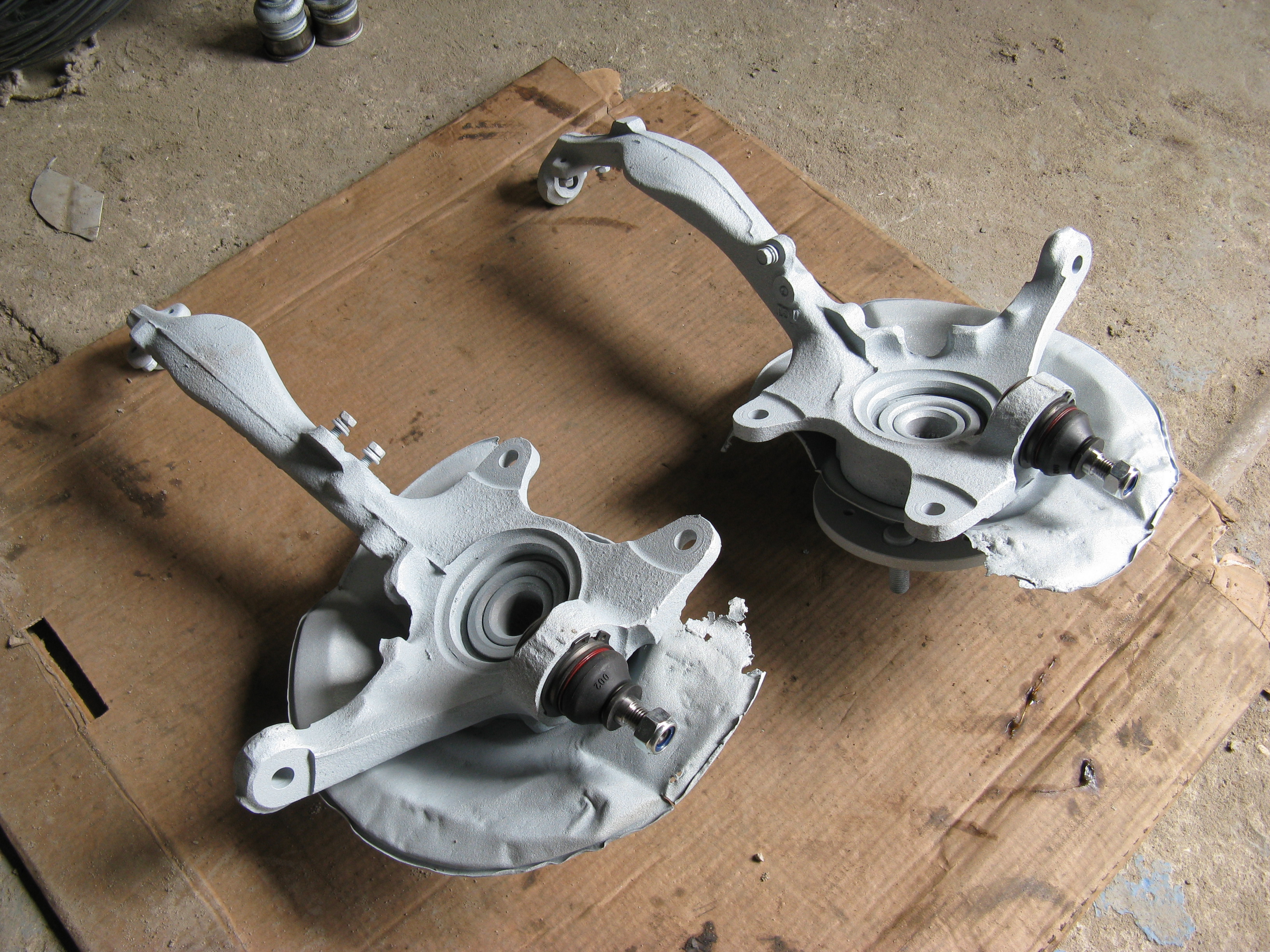

Tak já už si takto nechal pískovat i zinkovat všechny ramena na podvozku a rozhodně doporučuji prvně silentbloky nejdřív vyměnit a pak to lakovat.. Živě si pamatuji jak "skvěle šli vyndat" a je zbytečný poničit lak. I tak je lepší to mít stříknutý i s novým dílem.
A výsledel takto repasovanéhu dílu je luxusní, doporučuji.
Jo a ty otvory pro silentbloky musí být rozhodně zakryté (pokud se to bude pískokovyt bez nich), protože by ti nezůstat hladký povrch. A s tím zinkováním : nikdy si nenechávej takto upravovat různé péra a pružiny (napařuje se to při extrémně vysokých teplotách), změní to jejich vlastnosti.

psal jsem nalakovat až po výměně, dle mého názoru je to nejlepší - nemusíš si dávat pozor na lak.
Píšu dle svých zkušeností, taky né kažý má lis... no a já to měl na lisu a to mi vrátily, že to nejde vytlačit (bylo to dost zarezlý) musel jsem tu gumu ze silentbloku provrtat (odstranit) a pak plátkem rozříznout vnější plášť silentbloku a pak teprav to šlo ven... Takže lak by byl pěkne v pr...

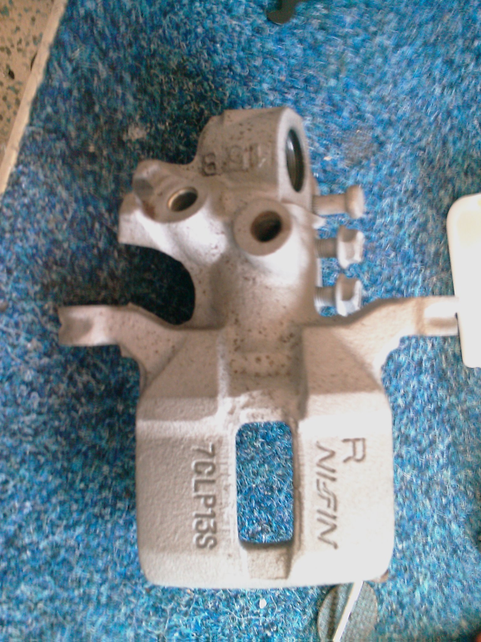

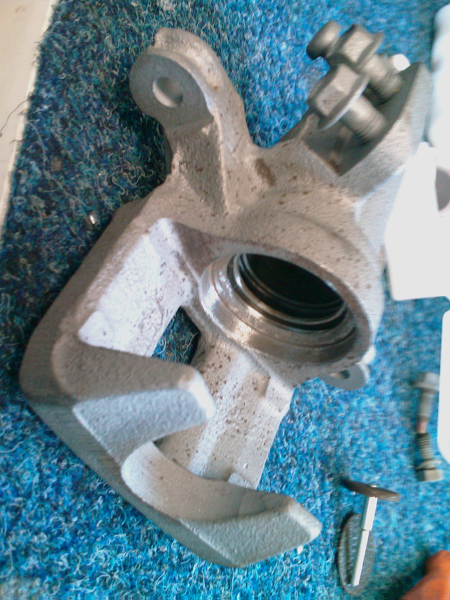

tak takhle bych to teda v tomhle stavu opískovávat nenechal..já vše rozebral a to co sem potřeboval mi tam zakryli a pořádně opískovali, takže třeba jako ty máš ty dosedací plochy, tak těch se mi ani nedotkli páč to zakryli a dávali si pozor...ty držáky třmenů mi taky zakryli a nestříkali mi ani tu díru na vodící čep, koukám na to tvé a ty tam máš tu červenou..to samý opískované ložisko, pokud ho měníš neni co řešit, pokud ne tak dlouho nevydrží.

PříspěvekZaslal: 22.10.2010 , 21:53   Citovat
voreza napsal:
jj ložiska šli na výměnu, ty držáky třmenů jsem nenechal pískovat a máš pravdu musí se dát podrobné instrukce a práce s přípravou.. to byla má první zkušenost s touto technologií - ted už jsem moudřeší Velmi šťastný
