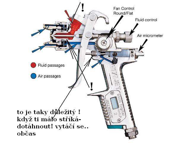

Ahoj, tento dostaz bude smerovan nejspis na lakyrniky, jde mi o to ze mam vzduchovou pistoli na lakovani, ne zadnou profi, stala cca 600. ale ma uz dost regulaci je to nejspis tahle
mag 2 roky fungovala bez problemu, pak mi na kompresoru odesel regulovaci ventil, tak jsem ho dal reklamovat, prisel z reklamace, a asi pul roku jsem nestrikal nic.
Ted jsem ji vytahl, a zacal lakovat, a deje se to ze mi v nadobce probublava barva a z pistole jakoby chvilku sel jen vzduch a pak chvilku vzduch s barvou, pak barva v podobe krupicky .... atd atp.
Vubec nevim co s ni muze byt, zajimalo by me Vas nazor, treba ze mam moc vduchu, nebo moc hustou barvu.
Prijde mi totiz jako kdyby se vzduch za triskou nejak zahadne vracel do otvoru kterym priteka barva. Fakt nevim, jsem z toho celkem v depce Úsměv lakoval jsem ventilove viko, a dopadlo to ne uplne podle predstav.
Diky

tak to bublání do nádobky jsem měl taky a po dlouhým vztekání jsem zjistil že mám povolenou matici ve předu na trysce stačí málo a už to dělá neplechu.Mrkni se na to!A nebo hustá barva. přátele

když jsi dlouho nelakoval, co přicpaná tryska?

Na 90 procent roztržené těsnění nebo spuchřelé v práci jsem to celkem často řešil výměna vždy pomohla.

Mrkni se kudy se tam můžou dostat...
