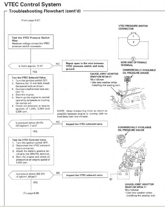

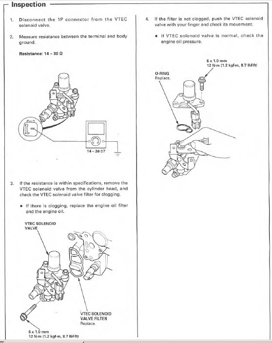

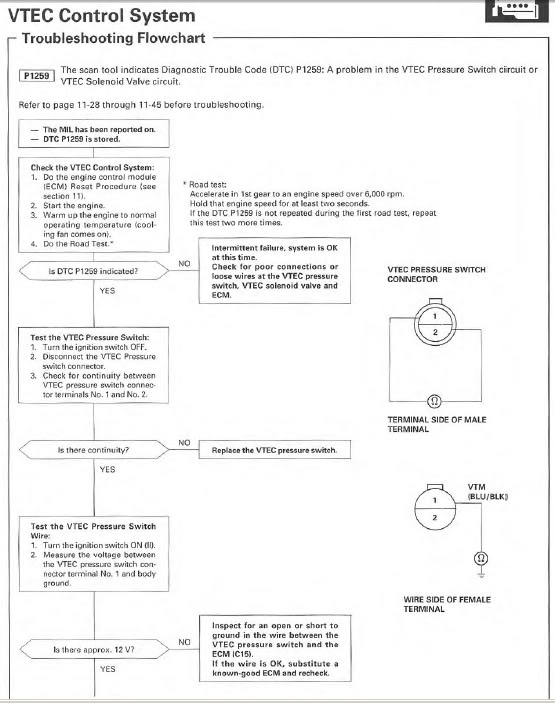

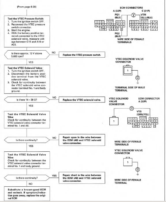

a jinak se da postupovat podle tohohle OK tudy
OP21.jpg, 68.9 kB
OP22.jpg, 69.65 kB
OP23.jpg, 78.99 kB
OP24.jpg, 59.74 kB
