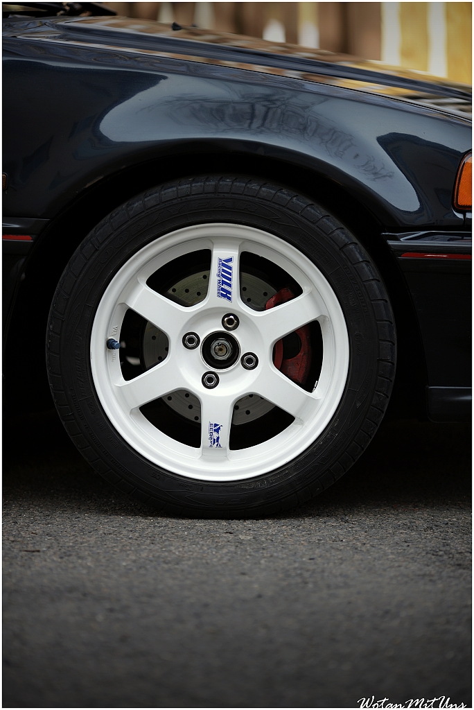

Jo jo, to je přesně ono... Ale asi si to nějak ten majitel popletl a namontoval to obráceně Úsměv Nebo je to holt nějaká nová bezůčelná móda... Taky jsem chtěl přiložit svojí fotku, ale zrovna tam to drážkování nejde vidět Úsměv
moje 4 mala.jpg, 433.93 kB
Příspěvky: 1945 1991 Civic
