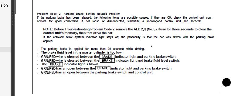

alb čko signalizuje 2 ku , což je podle manuálu problém se spínačem parkovací brzdy
tsc signalizuje 2 bez podsekce , takže to ukazuje na stejnej problém , při jízdě signál od spínače ruční brzdy-pozor nemusí to být zrovna špatnej spínač -může být i seklej drát na kostru.defakto ale stačilo ji omylem neuvolnit uplně a mohly se chyby zapsat do jednotek -zkoušels reset - zapisujou se opakovaně ?
nsxalb.jpg, 46.04 kB

PříspěvekZaslal: 30.8.2010 , 21:43   Citovat
Pises, ze anglina neni idealka, takze komplet preklad toho, co sem hodil monty (zatim tu neznaznelo vse, pokud jste to poresili jinak, tak jsem holt mohl stravit 10 minut necim jinym Úsměv )
Problem, souvisejici se spinacem parkovaci brzdy:
Pokud je parkovaci brzda odbrzdena, nize jsou uvedene mozne priciny. Pokud to neni zadna z nich, zkontrolujte konektory ridici jednotky, zda je spojeni v poradku. Pokud nejsou povolene ani rozpojene, pouzijte jednotku, o ktere vite, ze je funkcni a zkontrolujte, zda se problem stale objevuje.
Pozn: Predtim, nez budete proverovat nize uvedene priciny, vyndejte pojistku ALB 2,3 (cislo 32) na 3 sekundy, aby se vyresetovala pamet ridici jednotky a auto projedte. Pokud zustane kontrolka ABS zhasnuta, je pravdepodobne, ze auto jelo se zatazenou rucni brzdou.
- parkovaci brzda je pri jizde zatazena dele, nez 30 sekund
- hladina brzdove kapaliny v hlavnim brzdovem valci je prilis nizka
- zeleny/cerveny drat ma kratas mezi kontrolkou "brake" a spinacem parkovaci brzdy
- zeleny/cerveny drat ma kratas mezi kontrolkou "brake" a spinacem hladiny brzdove kapaliny
- kontrolka "brake" nesviti (je spalena)
- zeleny/cerveny drat je preruseny mezi kontrolkou "brake" a spinacem parkovaci brzdy
- zeleny/cerveny drat je preruseny mezi spinacem parkovaci brzdy a ridici jednotkou
Toz snad to pomohlo a problem vyresis. Pokud sem nekdo hodi popis te druhe chyby, neni problem to prelozit taky.
