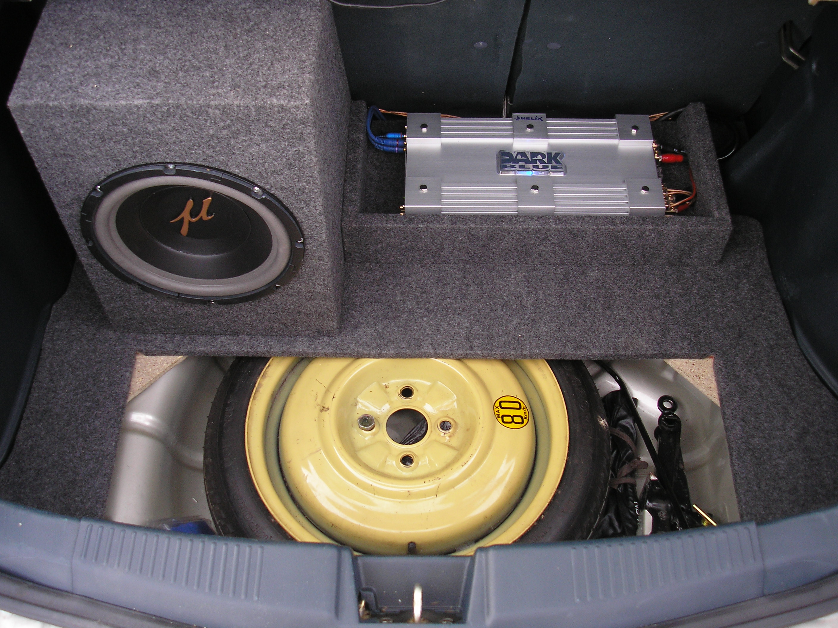

např. kufr v bývalé 323f (a takhle nějak to mám v každým autě)tady nebyla dvojtá podlaha a chybělo plexi přes zesik, podmínkou je mít v autě povinnou výbavu, která musí být dostupná bez nutnosti vyndavání basáku, a v případě potřeby musí být kufr použitelný
P5071953.JPG, 1.25 MB
P5071951.JPG, 1.33 MB
P5071958.JPG, 1.01 MB

jinak ještě tady je odkaz na jedu stavbu, ale jak sám vidíš bez dřevěných příček to nejde
