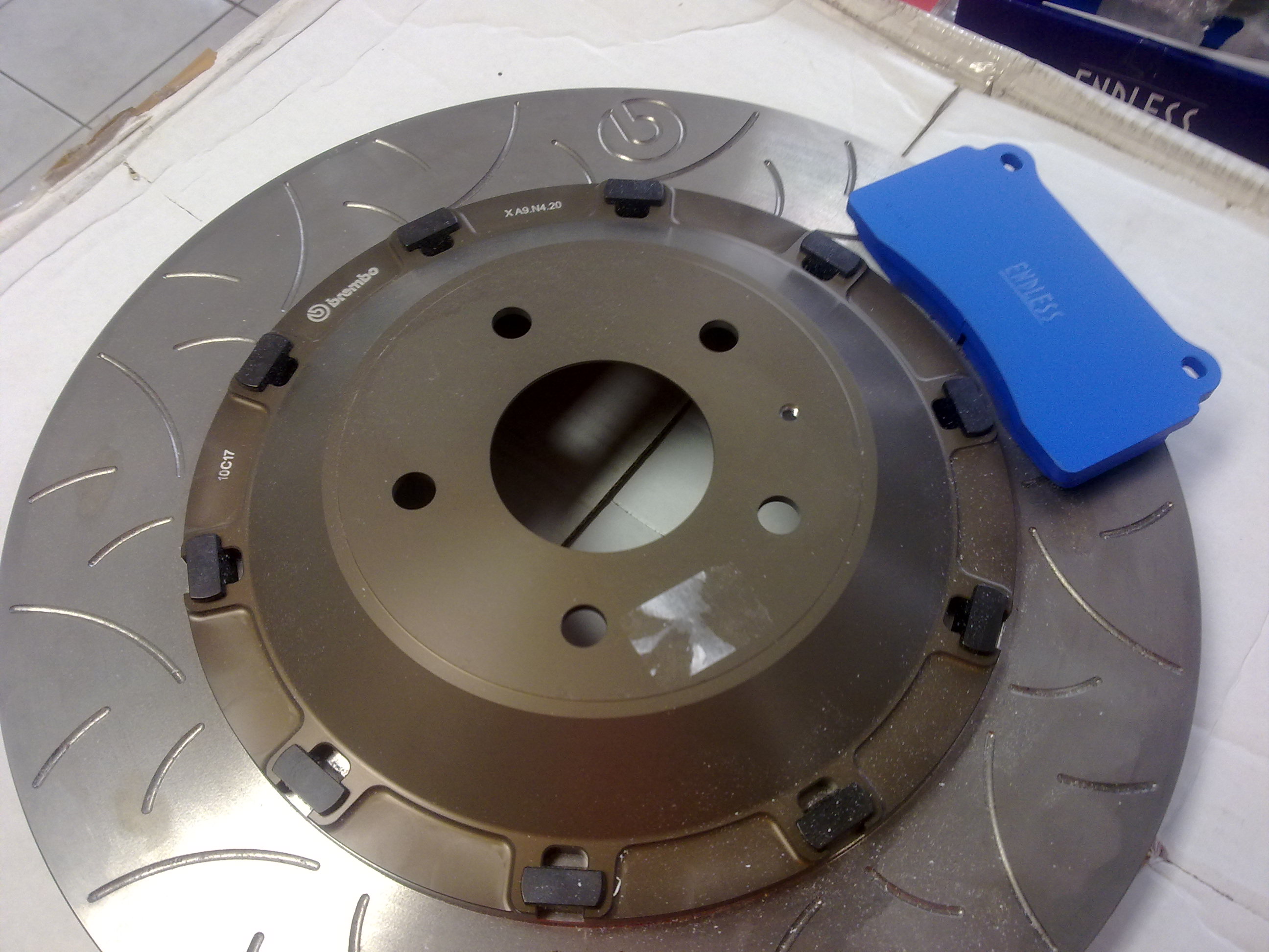

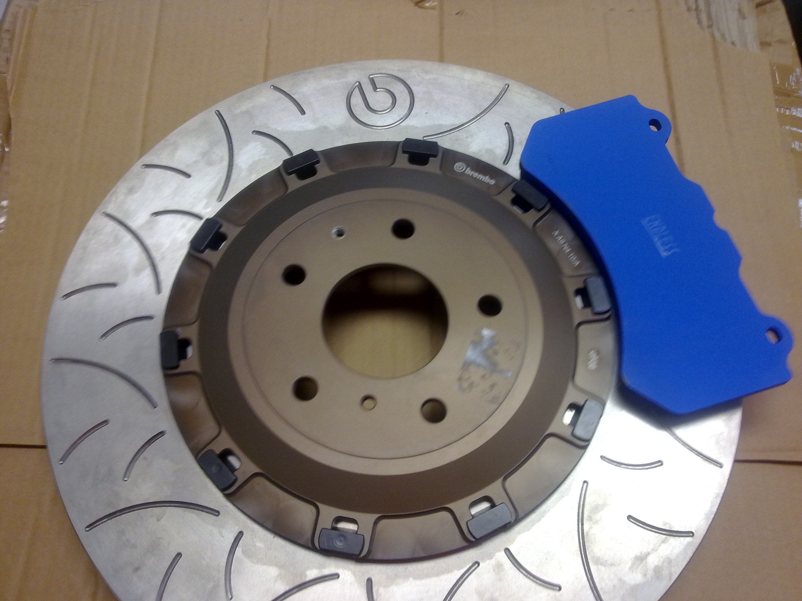

Tak s tímhle zase nesouhlas... Taroxy na kopec možná, ale to by vydrželi i Bremba a další, kvůli těm šesti zatáčkám je to moc povyku pro nic... To se nedá srovnat s okruhem...
Tam třeba Martin na Z4, který opravdu umí jezdit a brzdit, zničil Taroxy po 6 kolech v Mostě...
Jde o to, že každý má jiné zkušenosti, ale kdo z Vás na těch zničených kotoučích opravdu zjišťoval příčinu??? Já pokud si nejsem jistý, tak kotouče rozřežu, navrtám a zjistím jak hloubku popraskání, tak kvalitu materiálu a podobně... Nikoho nechci ovlivňovat, ale narozdíl od Taroxe, Bremba (low end řad), Zimmermann a dalších, jsou EBC TurboGroove železolitinové, takže vydrží více (už jen materiálem), ale vyžadují správný setup...
Kaufi na CTR8G dokázal jezdit (po troše tréningu) na EBC TG v kombinacemi destičkami Ferodo DS3000 celý rok včetně našich výletů na okruhy (Nordschleife, Most, Piešťany a další), přičemž potřeboval jedny kotouče a patery destičky !!!
Přitom Bremba na GT-R mu vydrželi asi 6tis km, takže jsem nakonec musel zvolit jiný setup a nechal si od Bremba nazakázku vyrobit "správné" kotouče a použil destičky od Endless (dodává brzdy do F1, třeba loni BrawnGP). Takže pro laika vlastně jen vyměnil vrtané Bremba za drážkované Bremba a je to...
