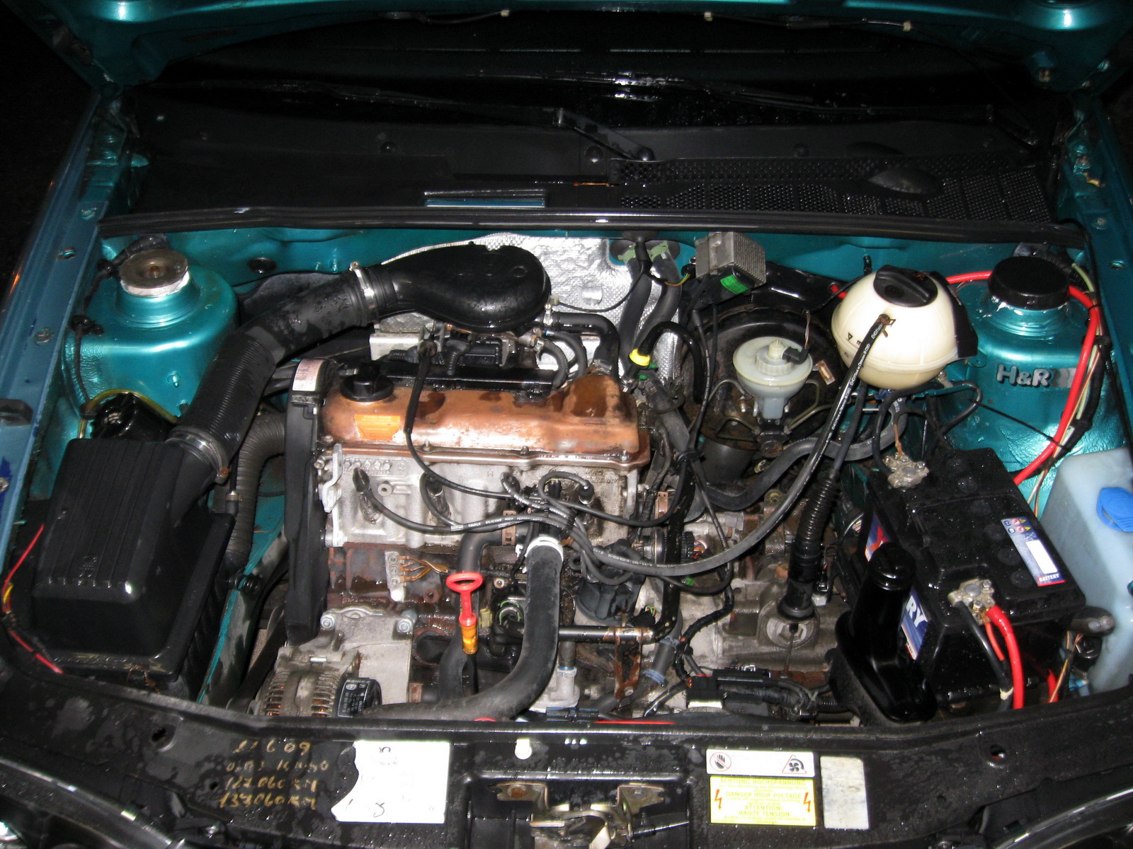

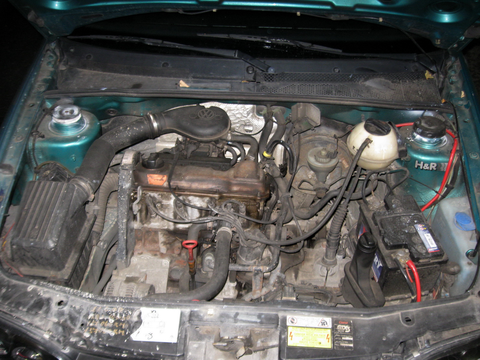

PříspěvekZaslal: 7.11.2010 , 1:09   Citovat
Zdarec,
jsem tu opět po delší době.
Tak s H+ lidičkama jsme testovali Carlan na čistění motorů a podvozku a musím říci, že v poměru 1:0 je to naprostý luxus, co dokáže, veškeré kokové součástí září kovovým leskem a gumové nechává čísté krásnou gumovou černí.
Za všechno hovoří tento zapravený motorový prostor GOLF III Robixmanova bratra.
