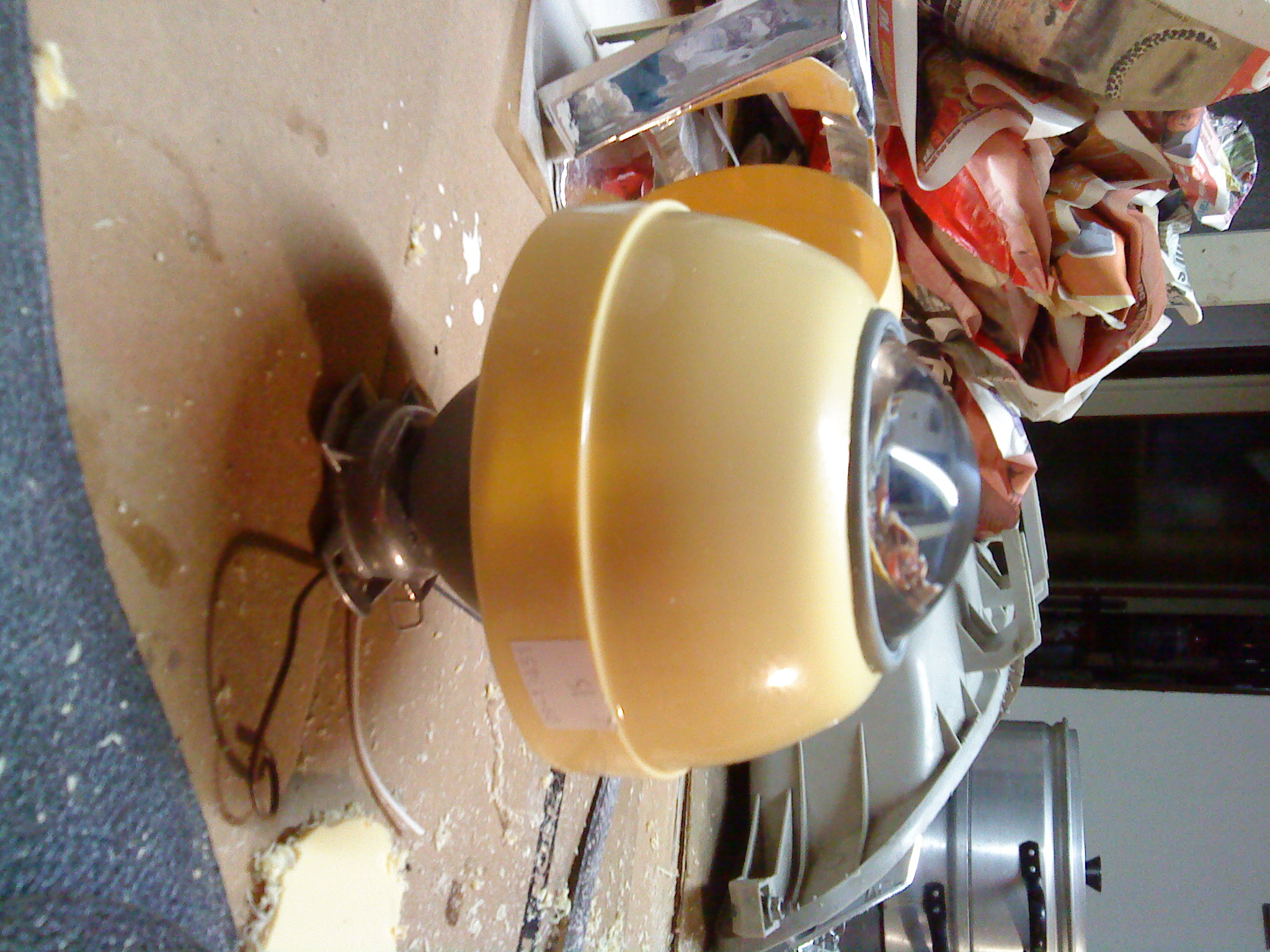

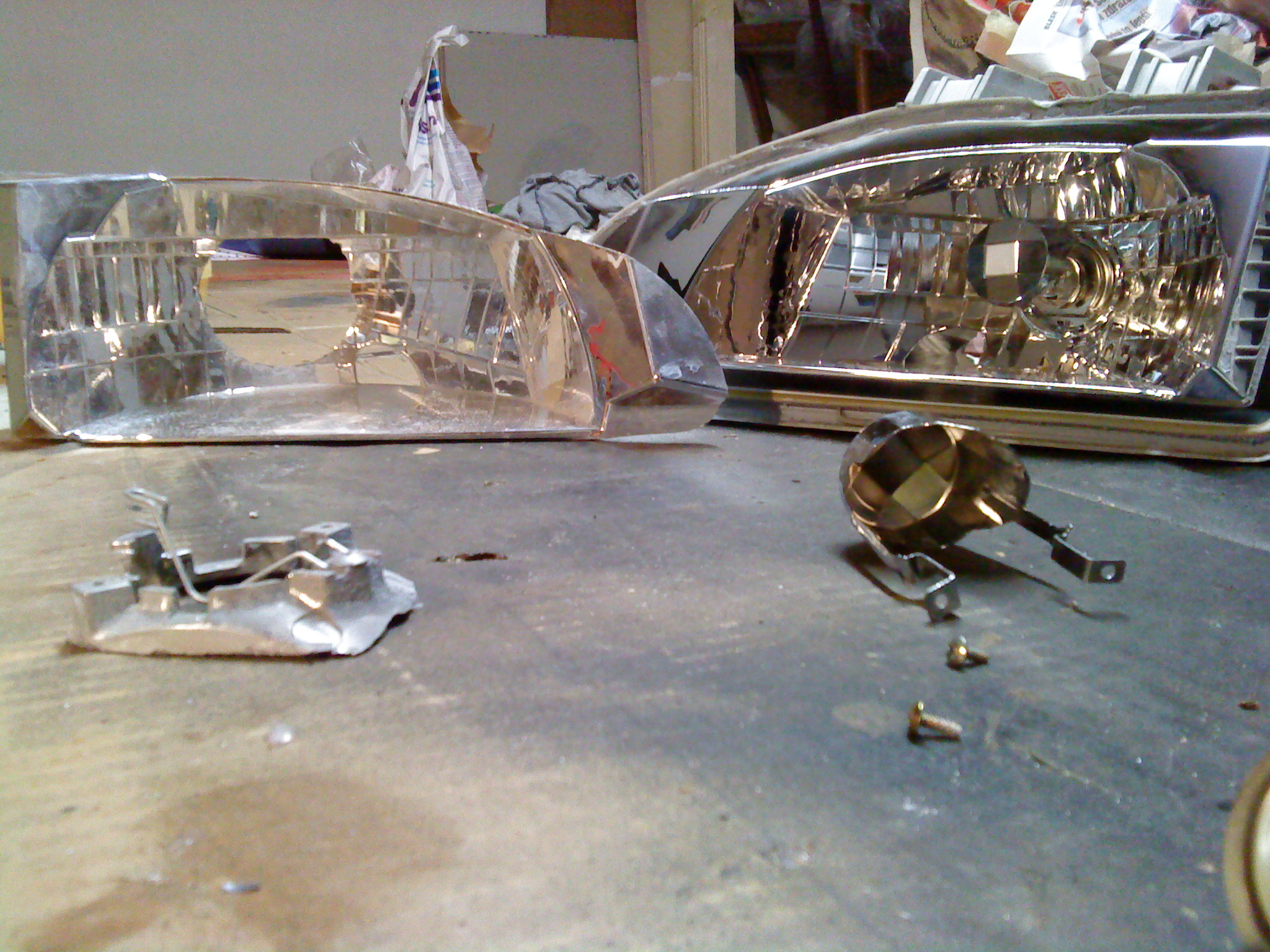

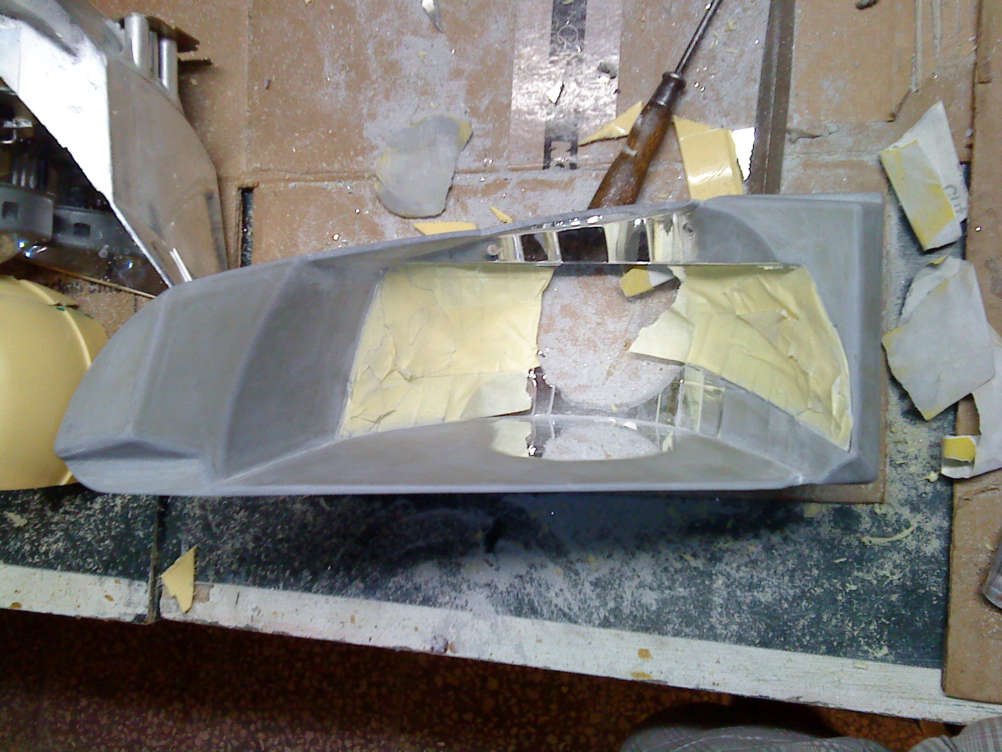

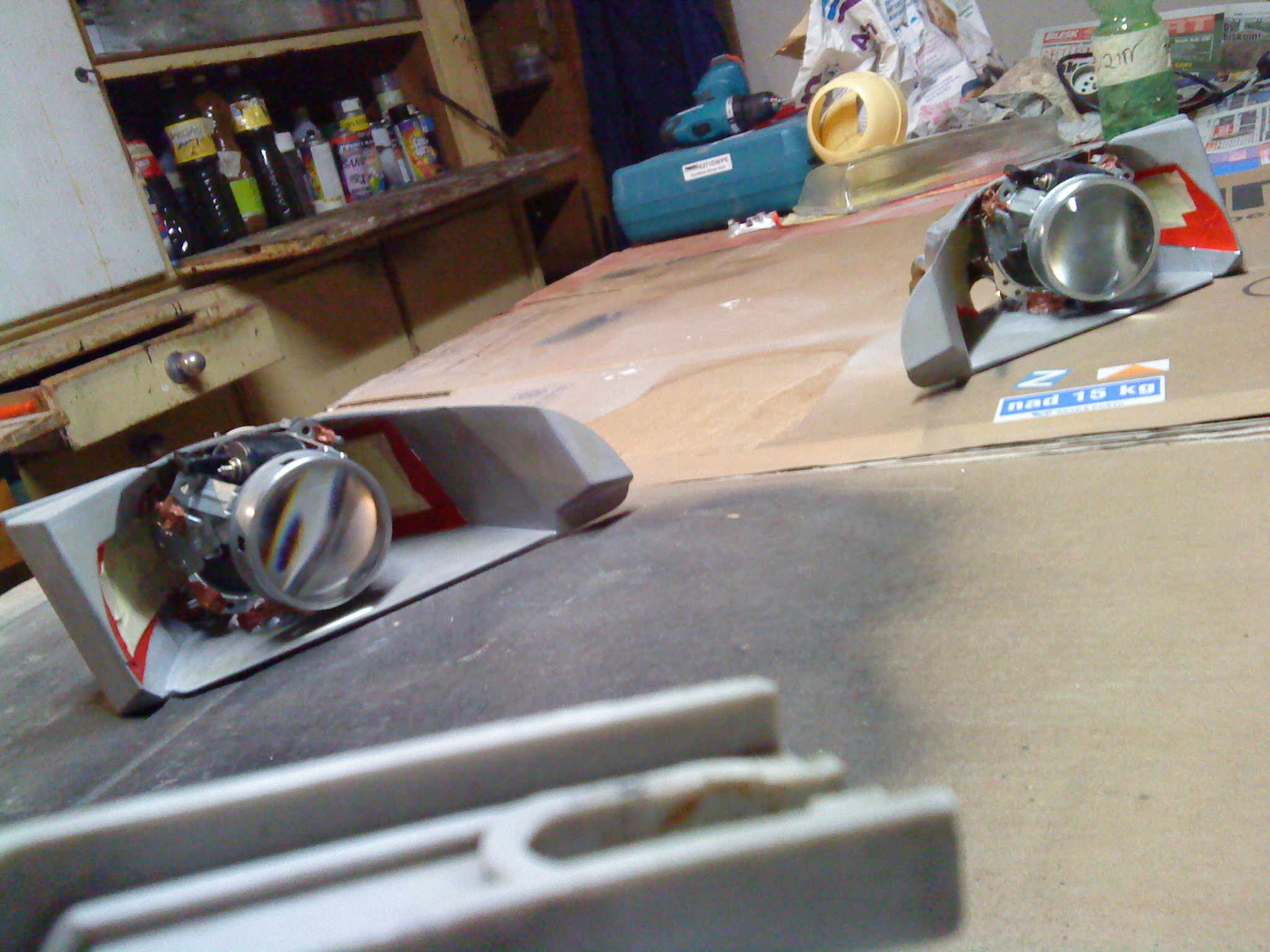

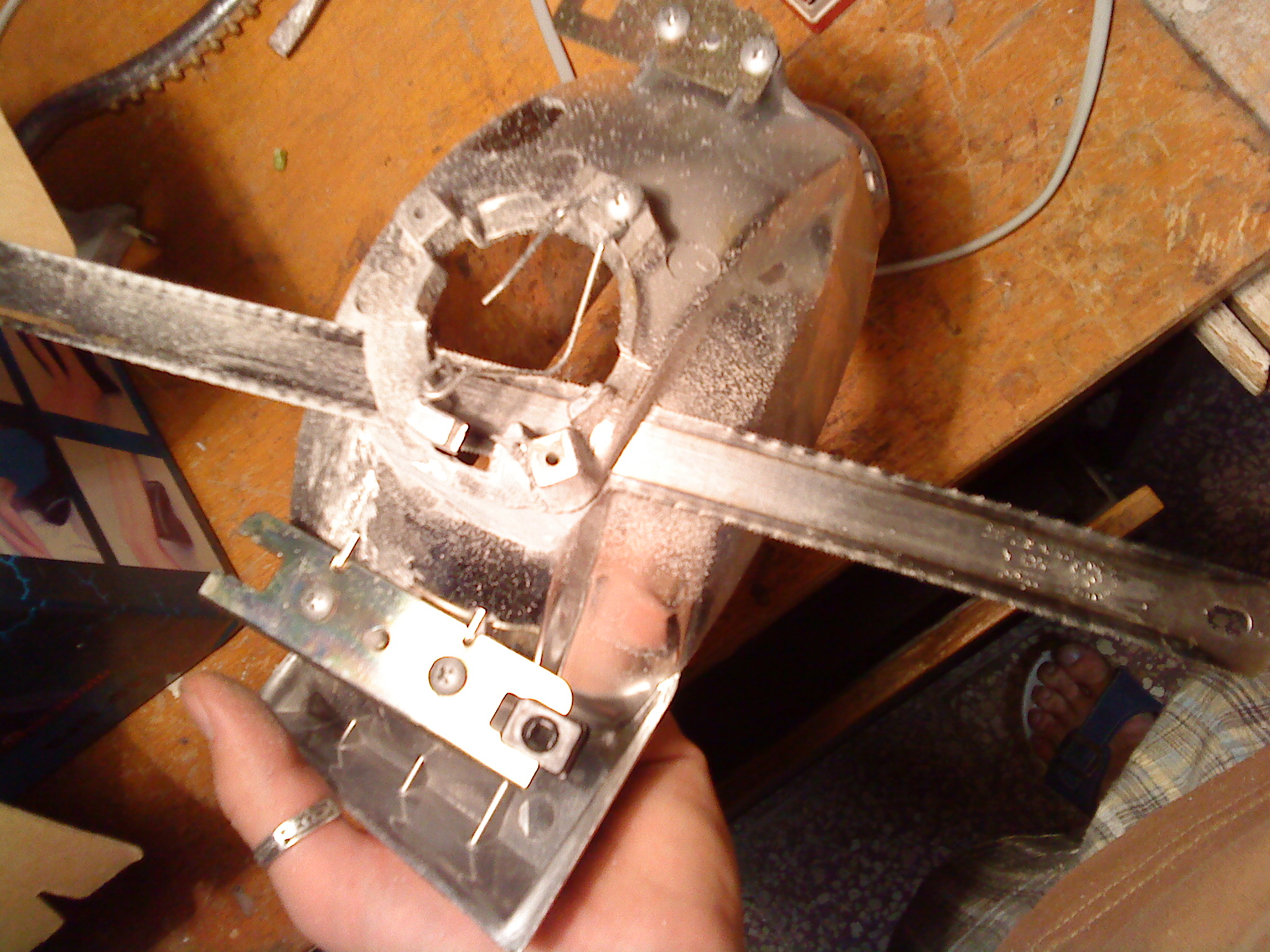

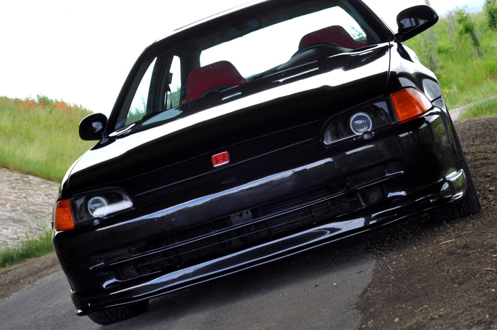

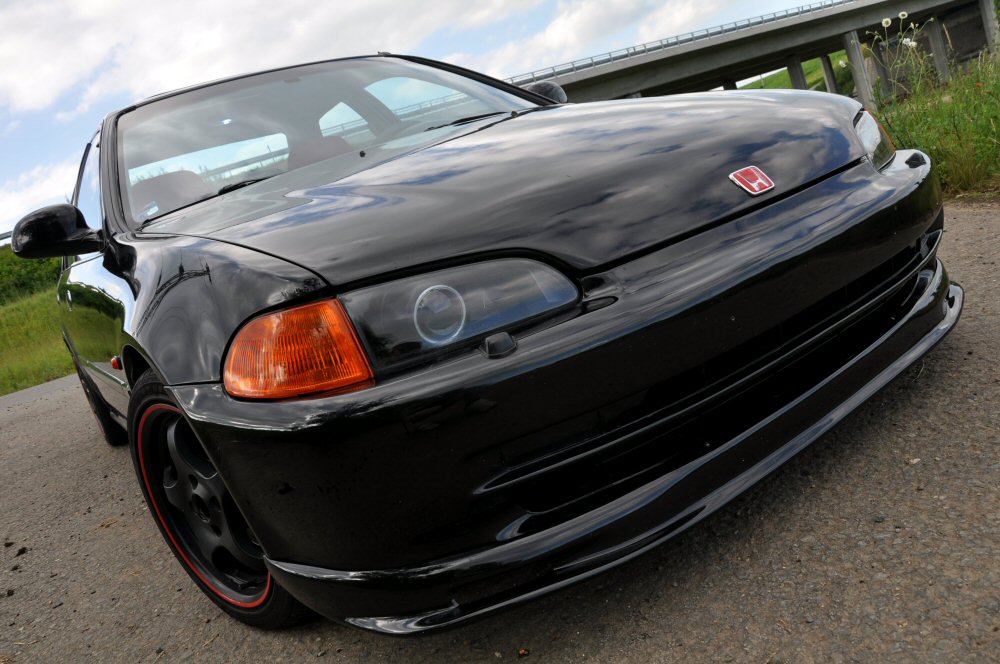

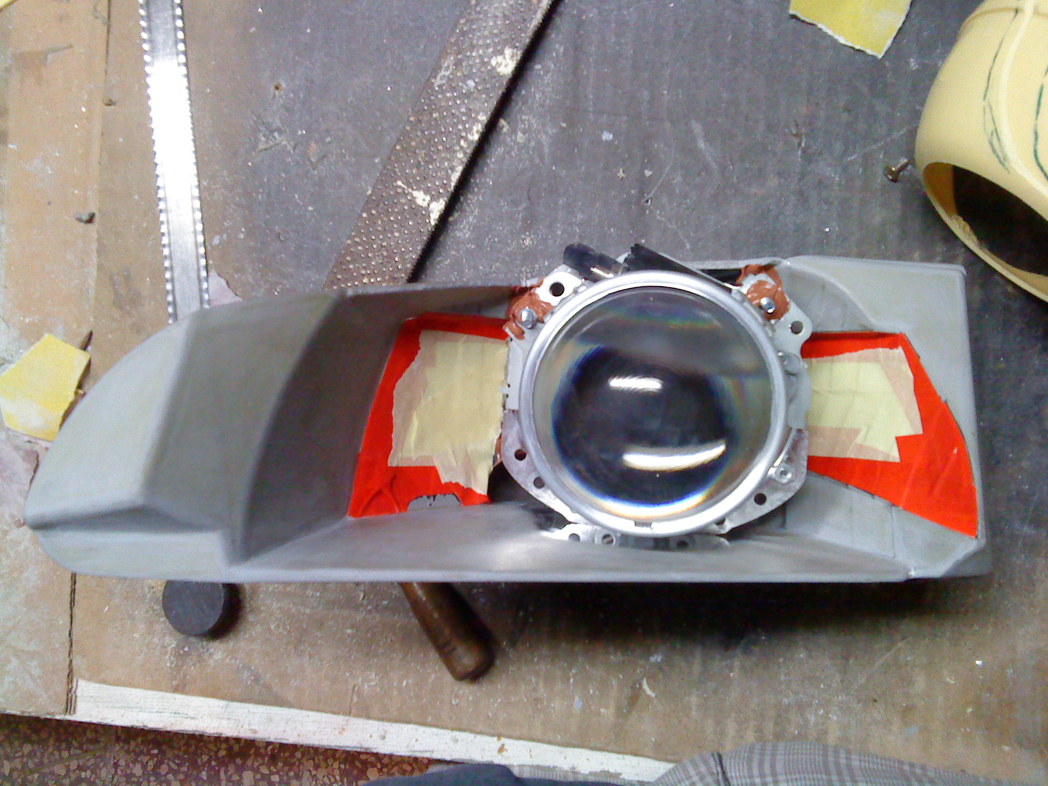

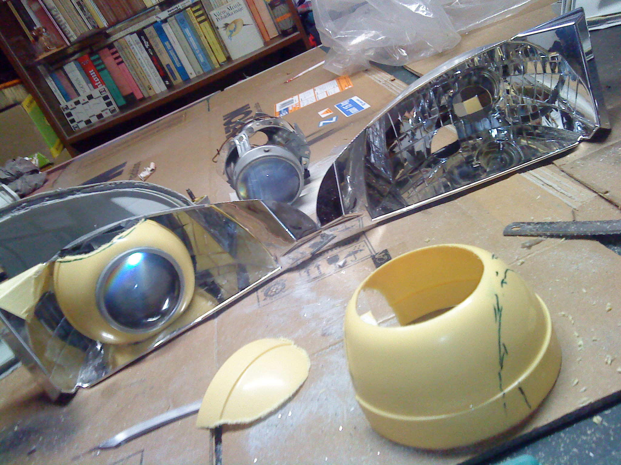

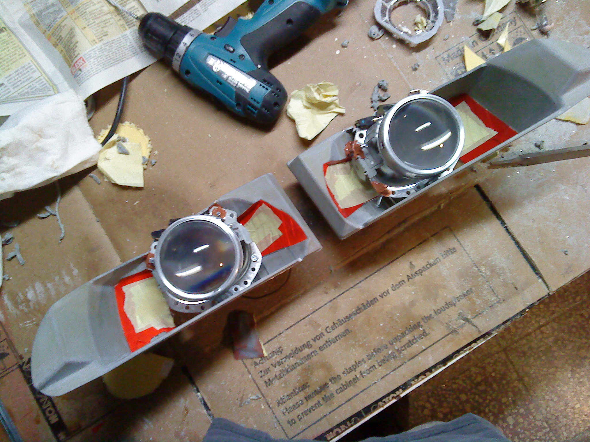

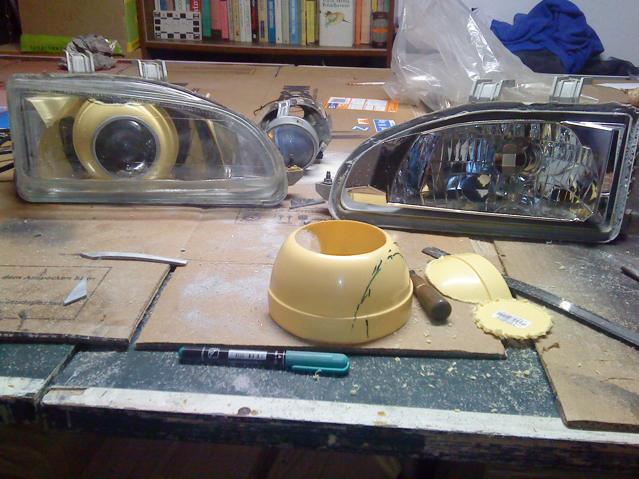

Tak tu bylo pár ohlasů ohledně mých světel co jsem si udělal tak se trošku rozepíšu...
Angely se mi moc nelíbí a nechtěl jsem jen čiré tak mě napadlo si udělat svoje světla. Koupil jsem jeté čiré světla v chromu a začalo kuchání.
Filda helpnul s horkovzduškou aby se odlepilo přední sklo a začal jsem šmirglovat většinu pochromované paraboly do výsledného obrazce. Nechal jsem jen dva páse chromu po stranách kvuli parkovačkám....

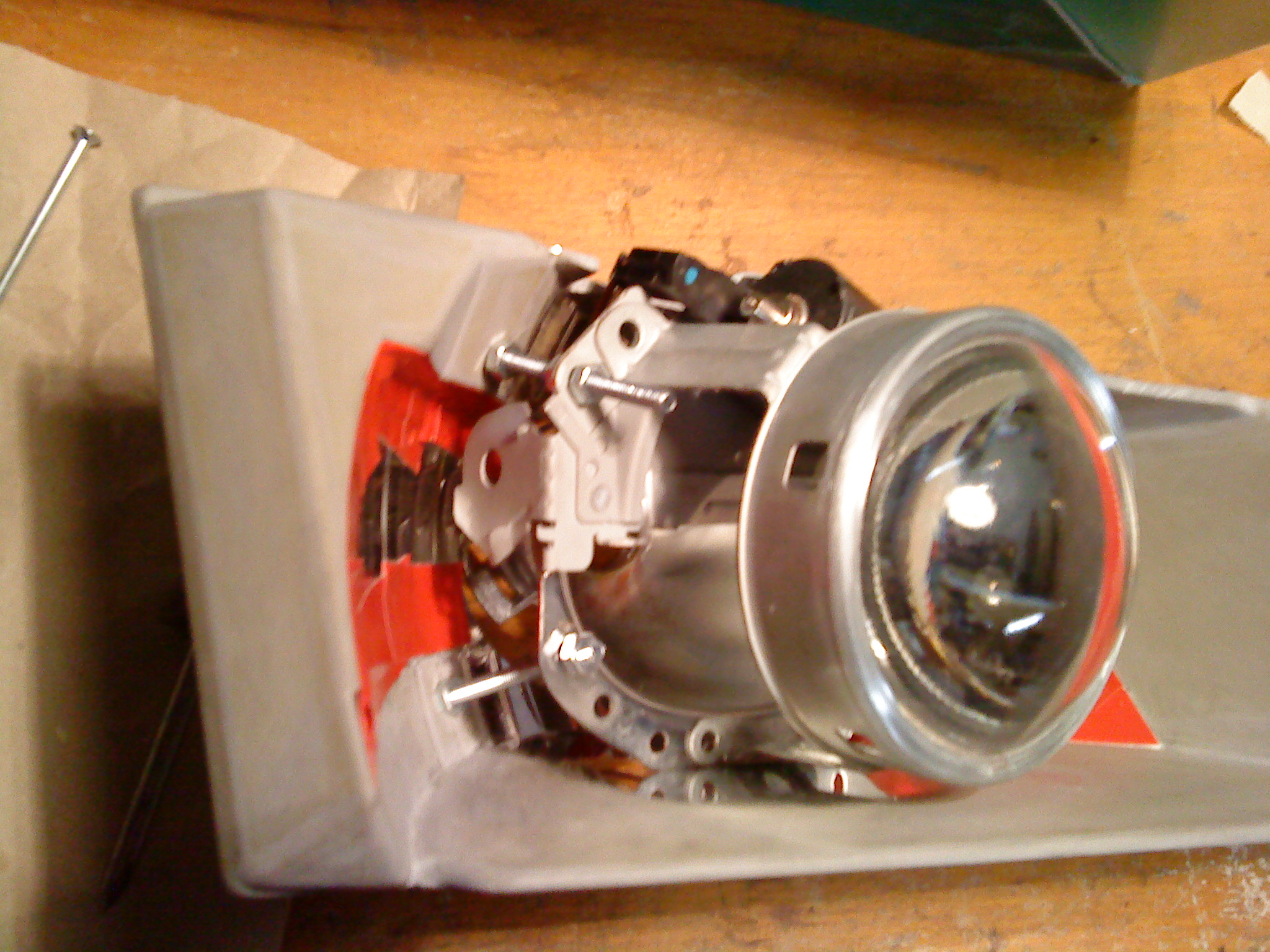

Sehnal jsem si čočky s magneticky ovládaným "plíškem" na dálkové. Prostě jak přepnu tak sepne magnet kterej odehne plíšek a pustí světlo dál. Stály mě nové myslím 1000 kč nebo 800 po smlouvání, už ted nevím. Dál jsem potřeboval vyřešit jak je připevnit. Koupil jsem dlouhe šrouby, asi 10cm a připevnil do paraboly a čočky s matkama ze všech stran aby se čočka nehla. Koupil jsem po chvilkovém hledání co by se dalo použít jako kryt čočky z tvrdšího plastu takovou "misku" s ideálním rozměrem k čočce a parabole. Vybrousil střed, spodek a vrch a vložil čočku, vycentroval do paraboly a vše napasoval aby sedělo.
Ještě jsem k parkovačkám co mám diodové přidělal na každou čočku dva pásky s diodama pro větší svit...

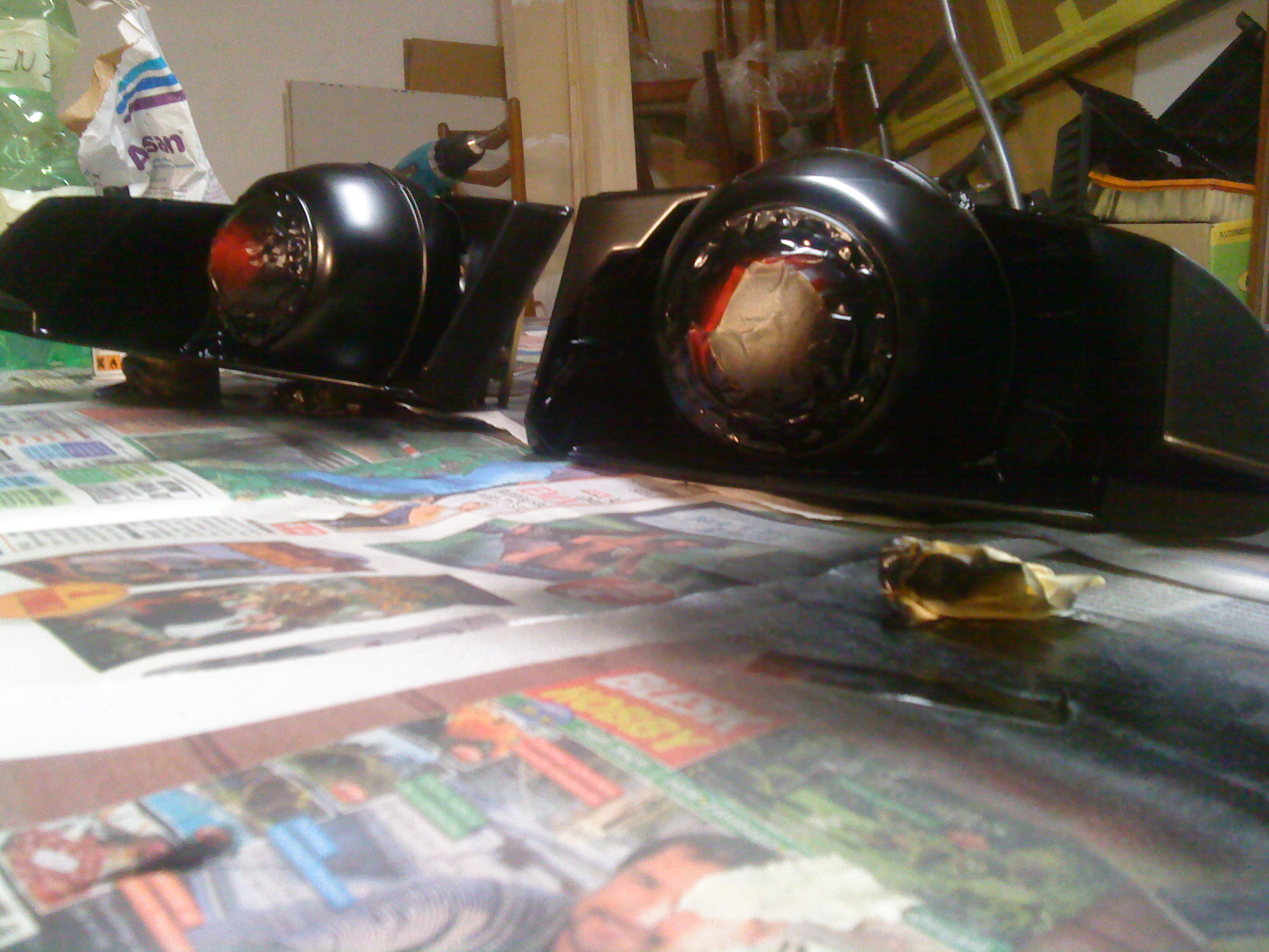

Poté jsem oblepil vše co bylo potřeba zachovat a stříknul do matné černé...
Nyní zustalo jen zkompletovat cele svetlo, nasadit na auto a dodělat zapojení, které teda ještě nemám hotové co se týče dálkových protože tam budu dávat relé kvuli dálkovým. Zjistil jsem totiž že do čoček nepasuje žádná žárovka co mi nabízeli v autokrámě že to je prý asi neco z usa tak jsem musel upravit H1 která je docela malá co se týče objímky aby vlezla do čočky. Ovšem civic ma H4 takže přepnutím na dálkové přestane svítit jedno vlákno a řožne se druhé a tedy u H1 se mi akorát zhasnou svetla Úsměv Tedy zapojím relátko na magnetek čoček a dálové s tím že když zapnu dálkové tak sepne relátko a rozsvítí žárovku i sepne magnetek na čočce. No a výsledek je zde Úsměv Já jsem spokojenej max že se mi to podařilo jen je musím ještě doladit co se týče dosvitu a dálkových. Odklon (štelování dosvitu) zustal štelovatelný jak je u toho svetla tedy 3 šrouby ktere naklání celou barabolu. No a výsledek je zde Úsměv Snad se to po mě dalo přeluštit pifko foto je teda jen z mobilu, nechtel jsem tahat foták do dílny Úsměv Pak ještě sosnu fotky za tmy...

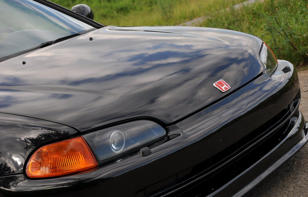

Tak to je slušná práce... Výsledek vynikající OK OK OK OK OK
Příspěvky: 1304 1992 Civic Vti
spacekiller je teď offline  spacekiller
PříspěvekZaslal: 28.7.2010 , 20:33   Citovat
Nejdřív jsem se zhrozil co je to za bastl, protože nemám moc rád když se někdo hrabe ve světlech(protože to pak buď nesvítí, nebo oslňuje...) Ale musím tedy uznat, že je to moc pěkné, smekám klobouk OK
Příspěvky: 136
Henges je teď offline  Henges
PříspěvekZaslal: 28.7.2010 , 21:08   Citovat
Díky Úsměv No oslnovat rozhodně nebudu a origo světla svítí na prd takže pokazit taky nic nešlo tímhle směrem Velmi šťastný
mot je teď offline  mot
PříspěvekZaslal: 28.7.2010 , 21:37   Citovat
tam mas i automaticky naklapeni te cocky? to pod tim plastem vypada jako nejakej motorek, to mas teda vychytany a jeste to pekne vypada, dobra prace OK Mrk
kefa je teď offline  kefa
PříspěvekZaslal: 28.7.2010 , 21:40   Citovat
je to dobrý je to dobrý je to dobrý
Příspěvky: 1639 1998 Civic VTEC
PříspěvekZaslal: 28.7.2010 , 22:38   Citovat
pěkná práce, sice to znamená rozkuchat celý světlo ale výsledek parádní, ty čočky mají el. naklápnění či ne? chtěl bych prubnout něco podobného ale pokud možno i s tím naklápěním čočky, pak někde sehnat ten senzor naklopení auta a ovládat to přes něj
ka8ooi je teď offline  ka8ooi
PříspěvekZaslal: 28.7.2010 , 23:27   Citovat
OsekSpider napsal:
podle mě psal v návodu, že naklápění nechal tak jak bylo - naklápí se celá parabola, tím pádem i ta čočka co je na ní přidělaná.. - chytře vyřešené.. Úsměv
Příspěvky: 650 1994 Civic
PříspěvekZaslal: 28.7.2010 , 23:57   Citovat
ka8ooi napsal:
jasně ale některé čočky umí i naklápění do stran
