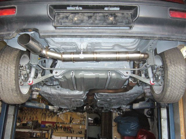

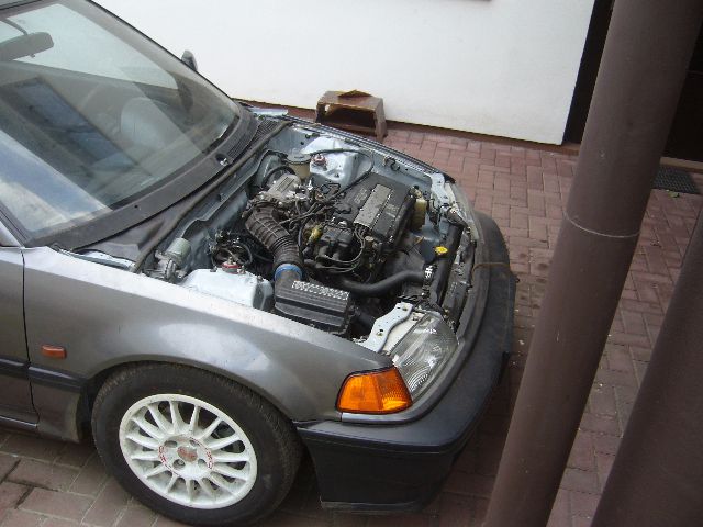

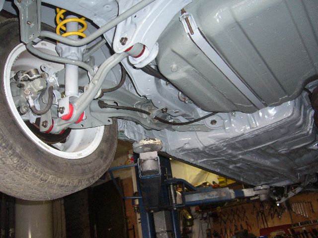

Takze po delsi odmlce nove info

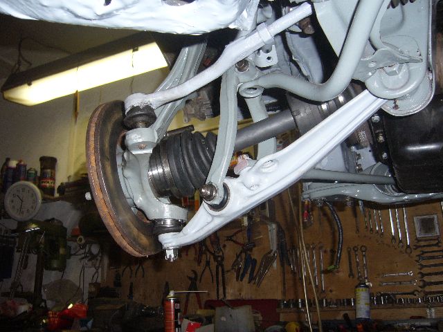

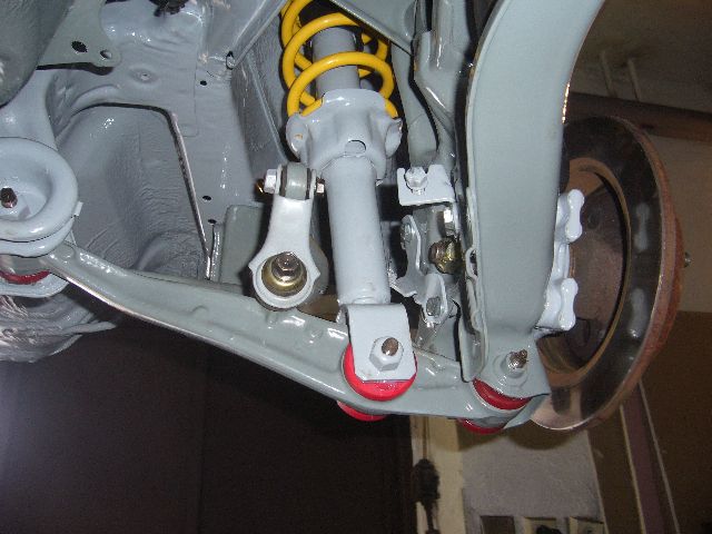

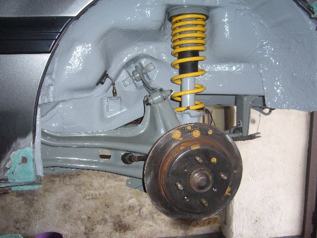

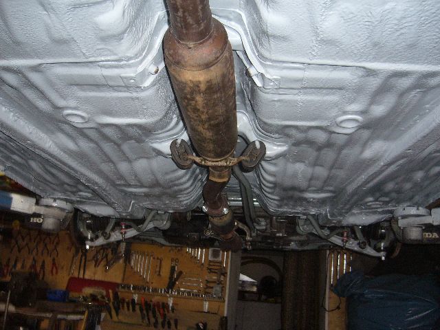

Autí uz vrci a pohybuje se,uz se vícemeně dodelavají poslední veci a zacnou testovací jizdy,takze jedny z posledních tvurcich fotek
P1080477.JPG, 105.28 kB
P1080480.JPG, 105.41 kB
P1080482.JPG, 75.72 kB
P1080485.JPG, 105.24 kB
P1080487.JPG, 87.34 kB
P1080488.JPG, 82.55 kB
P1080489.JPG, 88.93 kB
P1080490.JPG, 85.21 kB
P1080491.JPG, 77.25 kB
P1080492.JPG, 79.43 kB
P1080493.JPG, 91.23 kB
P1080494.JPG, 89.82 kB
P1080495.JPG, 80.13 kB
P1080496.JPG, 72.26 kB
P1080498.JPG, 64.65 kB
P1080500.JPG, 74.58 kB
P1080512.JPG, 88.91 kB
P1080513.JPG, 93.21 kB
P1080514.JPG, 94.82 kB
P1080525.JPG, 83.93 kB
P1080510.JPG, 91.79 kB
P1080509.JPG, 96.33 kB
P1080519.JPG, 81.41 kB
P1080524.JPG, 78.66 kB

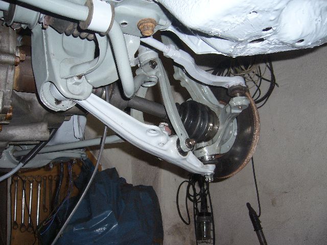

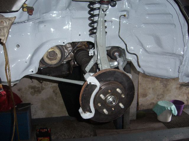

PříspěvekZaslal: 15.7.2010 , 11:54   Citovat
Tak dalsí fotečky na kochačku
Snímek 043.jpg, 97.39 kB
Snímek 044.jpg, 92.65 kB
Snímek 045.jpg, 92.9 kB
Snímek 046.jpg, 90.35 kB
Snímek 047.jpg, 72.61 kB

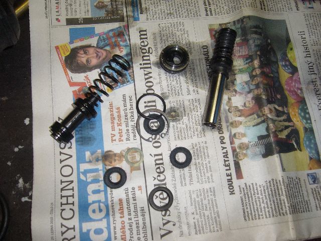

PříspěvekZaslal: 16.7.2010 , 15:42   Citovat
Moc pekný projekt aj auto je to dobrý

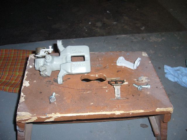

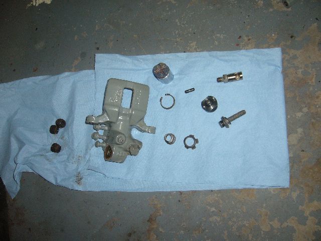

Mal by som jednu otázku:
Repasujem brzdiče z 1,8vti a aj keď podľa manuálu by to čo je zakrúžkované na foto (teda mechanizmus na ručnú brzdu) malo ísť ľahko von, nedá sa to vybrať ani za nič, už som skúšal kadečo Úsměv Vieš mi poradiť? Ďakujem pekne přátele

PříspěvekZaslal: 16.7.2010 , 15:47   Citovat
performance napsal:
a vsechny ostaní komponenty mas venku? jako tu vnitřní segrovku "podložku" pružinku? jestli jo tak s tim brzdicem jemne klepni,nebo s ním přašti o dlen svý druhý ruky at ti vypadne ten kulatej bazmek a pak se da vytahnout ten čep s tím válečkem.Většinou ten kulatej bazmek bejvá zalehlej tak se musís trošku snažit.Doufam,že to z tohodle popisu pochopíš kdyby něco tak ještě písni

PříspěvekZaslal: 16.7.2010 , 15:52   Citovat
Áno všetko ostatné je už vybraté, len ten okrúhly bazmek nechce ísť von Velmi šťastný Takže on by mal ísť voľne von? Lebo ja som búchal o dlaň, jemne o zem, skúšal to vybraž kliešťami a stále bez úspechu to mi hlava nebere Skúsim tam nastriekať WDško, možno je tam trochu bordelu a sa to zaseklo...
Totiž niečo mi v tom mechanizmu puká, možno že sa zlomil alebo zpriečil ten kolík, proste chcem to pozrieť a nie a nie sa tam dostať Úsměv

PříspěvekZaslal: 16.7.2010 , 20:33   Citovat
Ginda ďakujem za radu, najskôr som to prstom rozkýval, potom to chcelo asi 15 minúť vybúchavania ale nakoniec to vybehlo Úsměv A vo vnútri všetko ok, akurát to ložisko už má niečo za sebou, ale nejaký čas ešte poslúži Úsměv
Inak všimol som si že tam vo vnútri je nejaké mazivo, čo si tam dával ty? Bude stačiť mazivo, čo ide do homokyneťákov alebo treba kúpiť nejaké špeciálne?

PříspěvekZaslal: 16.7.2010 , 21:27   Citovat
performance napsal:
Ja jsem dával bílou vazelínku páč homokinetáková se mi nezdála uplně vhodná

PříspěvekZaslal: 16.7.2010 , 22:05   Citovat
A v čom je tá biela lepšia? Zvláda vyššie teploty alebo...? Aké má označenie? Snáď nie som moc ooftopic, poprípade cez SZ, ale takto to možno pomôže viac ľuďom Úsměv
Příspěvky: 294 1996 Civic Coupe
Ginda je teď offline  Ginda
PříspěvekZaslal: 17.7.2010 , 11:12   Citovat
performance napsal:
Homokinetáková vazelína to se asi shodnem všichni je docela řídká,což si myslím není v tomto případě úplně ideál.Tady nejde o teploty neboť myslím,že se ten brzdič uvnitř nijak extrémně neohříva,spíš jde o to aby ta vazelína zůstala tam kde má.A jinak postřeh z praxe servisuju VZV(vysokozdvižné vozíky) a mám vyzkoušeno testem,kdy jsem zkusil jednu nápravu mazat grafitovou vazelínou a druhou klasika žlutá(bíla) tak ta náprava mazaná žlutou vydrží cca 1,5x víc jak ta mazaná grafitkou.Nevím proč (podmínky provozu,najezd Mth stejný) přikládám to asi tomu,že grafitka je "hrubší" a po nějakém čase začne "vydírat" nadměrně opotřebovávat válečková ložiska a pak už je to jenom dílo času.
